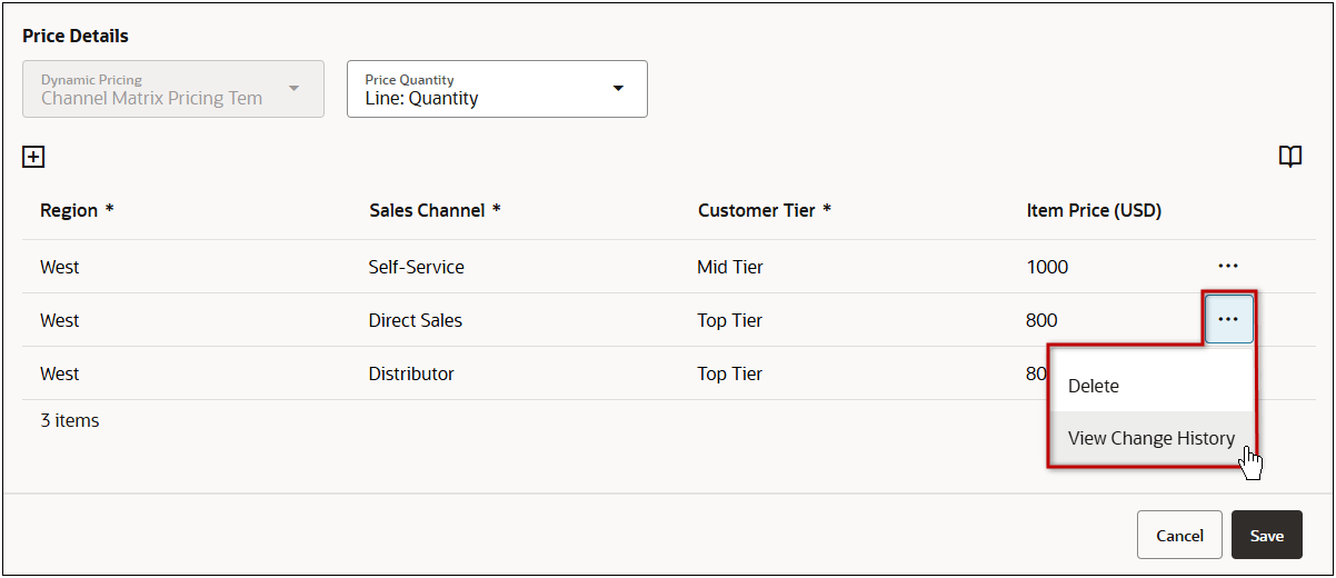

属性ベースの料金テンプレート列に対して変更履歴が有効な場合、ユーザーは製品料金の個々の価格設定マトリックス行アイテムの変更履歴を表示できます。
  1. 動的属性ベースの価格設定で製品手数料にナビゲートします。
  2. 価格設定マトリックス行アイテムの行の省略記号メニューから「変更履歴の表示」を選択します。

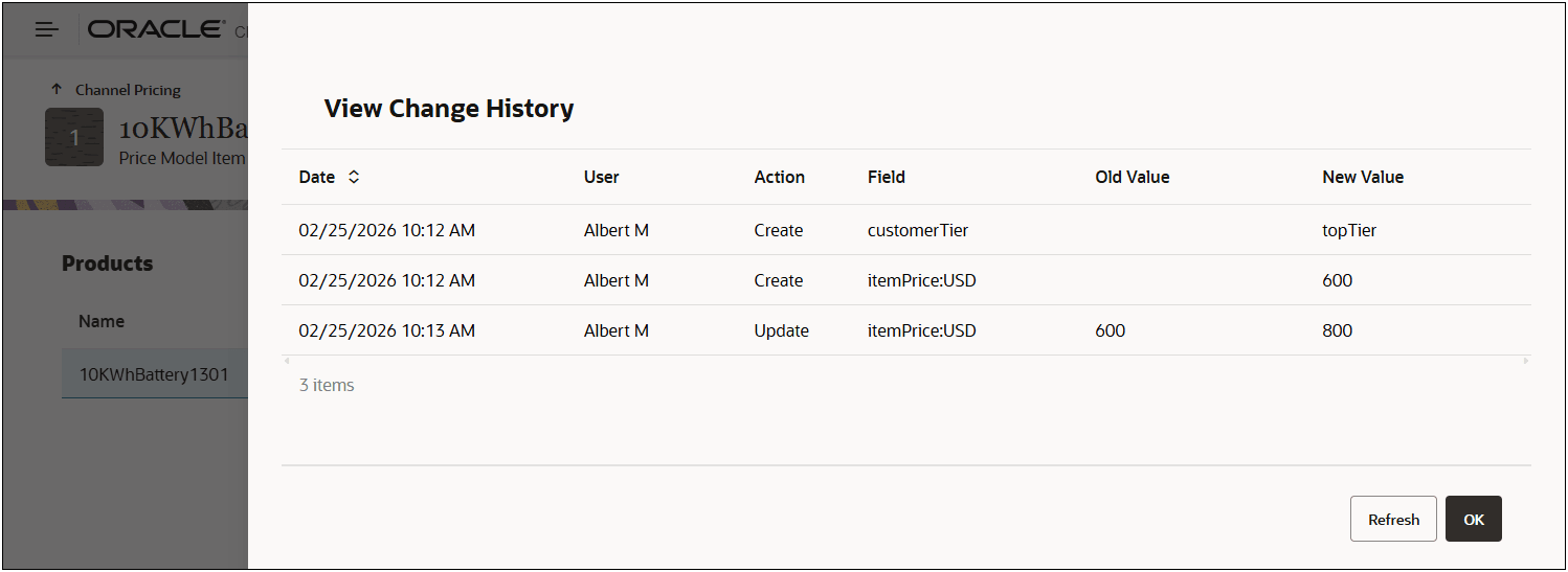

変更履歴の表示
変更履歴には、ログに記録された変更、変更を行ったユーザー、および変更が行われた日時が表示されます。
変更履歴

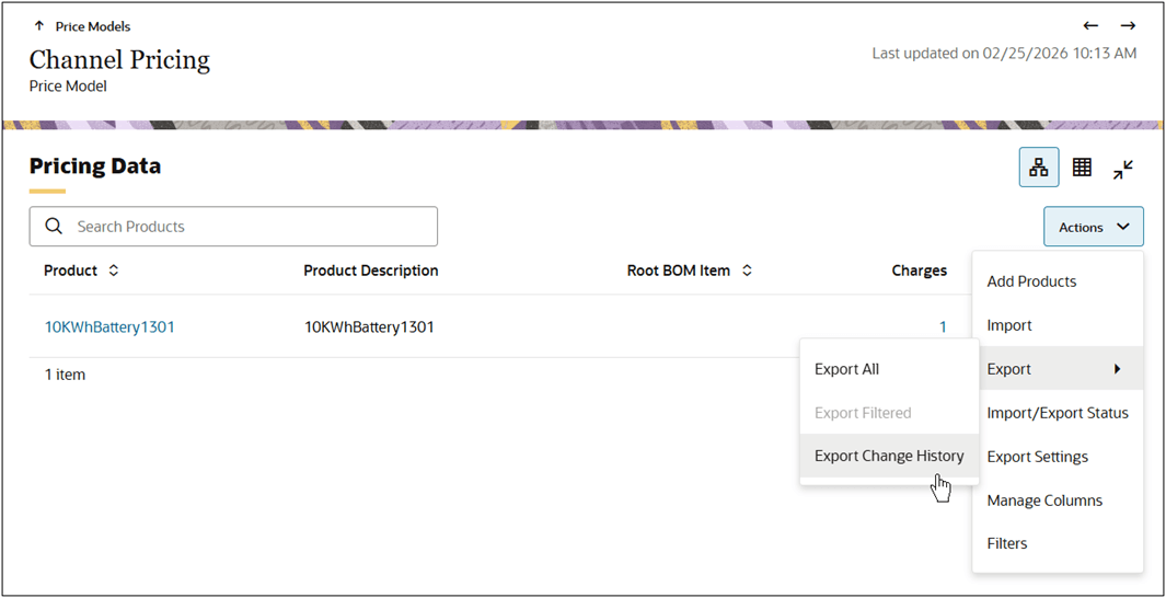

属性ベースの手数料テンプレート列に対して変更履歴が有効な場合、ユーザーは属性ベースのマトリックス価格設定で製品モデルのすべての変更履歴をエクスポートすることもできます。
  1. 「CPQ管理」→「価格」→「価格モデル」にナビゲートします。
  2. 適用可能な価格モデルを選択します。
  3. 価格設定データの「処理」メニューから「エクスポート」→「変更履歴のエクスポート」を選択します。
変更履歴のエクスポート

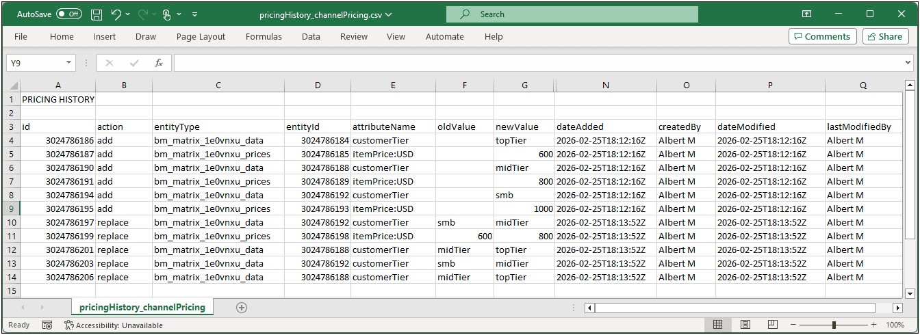

  1. ダウンロードした変更履歴ファイルを開いて解凍し、価格設定履歴を表示します。
Histroy Excellファイル

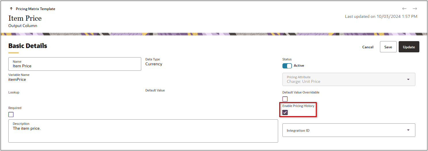

価格設定マトリックス・テンプレート列の価格履歴使用可能
属性ベースの料金タイプの価格設定マトリックス・テンプレート列に対して価格履歴を使用可能にするには、次のステップを実行します。
  1. 「CPQ管理」→「価格」→「価格設定マトリックス・テンプレート」にナビゲートします。
  2. 該当する属性ベースの料金タイプ・テンプレートをクリックします。
  3. 該当するテンプレート列をクリックし、「編集」をクリックします。
  4. 「価格設定履歴の有効化」オプションを選択します。
  5. 「保存」または「更新」をクリックします。
