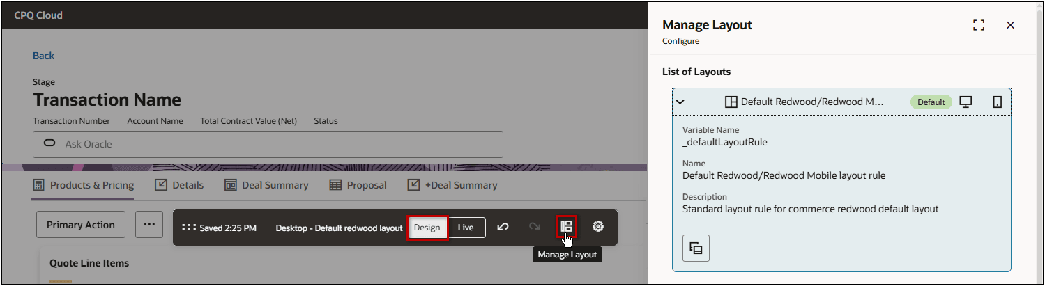

レイアウトを管理するには、管理者は見積りを開き、「設計」をクリックしてから、「レイアウトの管理」アイコンをクリックします。
Redwood見積UIにはデフォルト・レイアウトがあります。
管理者は、デフォルト・レイアウトをクローニングして新しいレイアウトを作成できます。
  • デフォルト・レイアウトは、新しい標準プロセスの作成時に自動的に生成されます。
  • Oracle CPQ 26Bにアップグレードすると、既存のレイアウトがデフォルト・レイアウトになります。

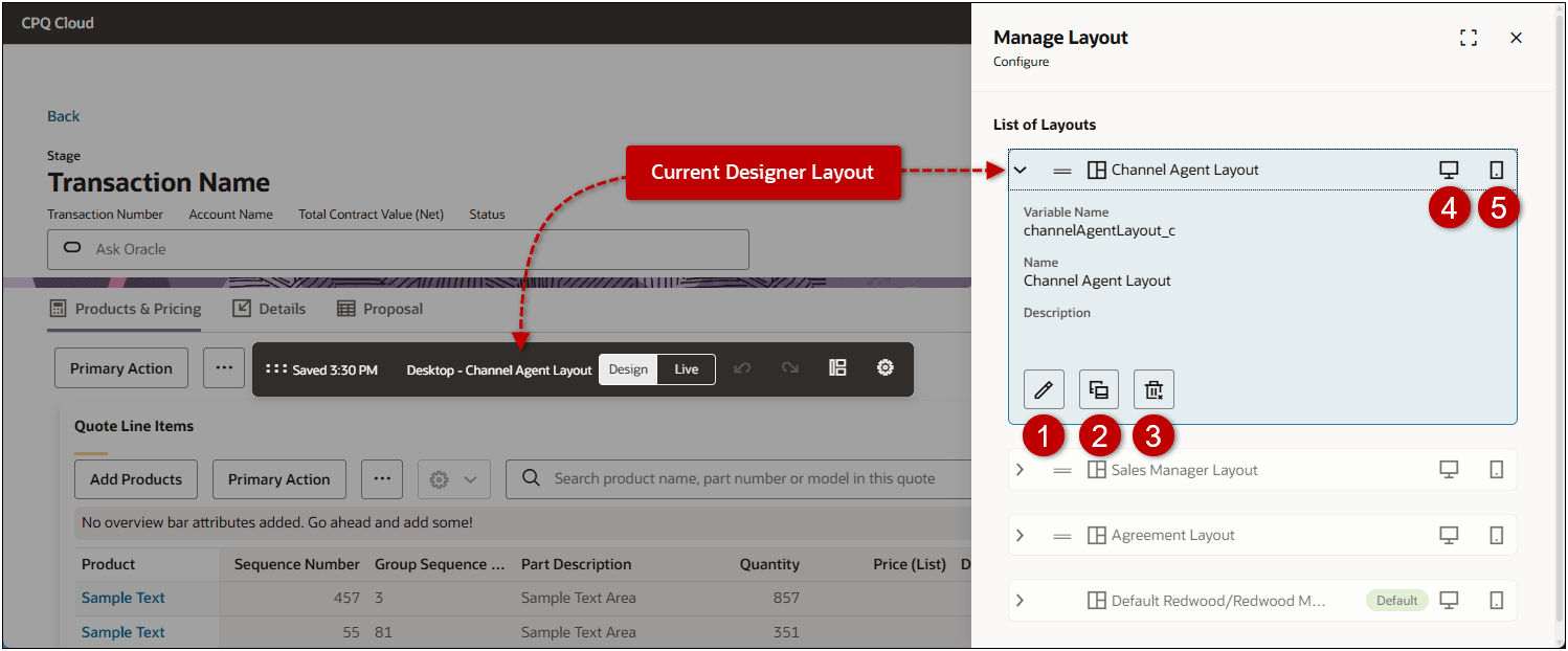

デザイナ- レイアウトの管理
現在のデザイナ・レイアウトの名前がツールバーに表示され、レイアウトのリストでも強調表示されます。 管理者は、デスクトップ・レイアウトおよびモバイル・レイアウトに一意の設定を適用できます。 デザイナ・ツールバーには、現在のデザイナ・レイアウトがデスクトップ・レイアウト用かモバイル・レイアウト用かも表示されます。
デザイナ・レイアウト・オプション
項目 説明
1 レイアウトの基本詳細および条件を編集します。
2 レイアウトを複製します。
3 レイアウトを削除します。 削除できるのはカスタム・レイアウトのみです。デフォルト・レイアウトは削除できません。
4 デスクトップ・レイアウト・ビューが有効であることを示し、クリックしてデスクトップ固有のレイアウトをカスタマイズします。
5 モバイル・レイアウト・ビューが有効であることを示し、クリックしてモバイル固有のレイアウトをカスタマイズします。
レイアウト・ルール条件が満たされると、レイアウトは順番に適用されます。 管理者は、レイアウトをドラッグ・アンド・ドロップして、レイアウトの順序を変更できます。

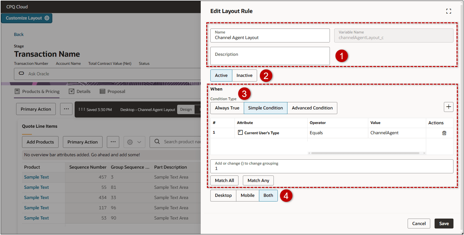

次の例は、現在のユーザーのタイプがChannelAgentの場合にこのレイアウトを自動的に表示する単純な条件を持つロールベースのレイアウトを示しています。
レイアウトルール
項目 説明
1 レイアウトの名前または説明を編集します。
2 レイアウトのアクティブ化または非アクティブ化
3 レイアウトの条件を設定します。 管理者は、条件を使用して各レイアウトが表示されるタイミングを決定できます。
4 デスクトップ・ビュー、モバイル・ビューまたは両方のレイアウト・ビューの有効化

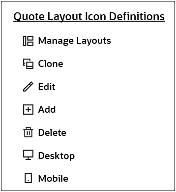

アイコン定義
