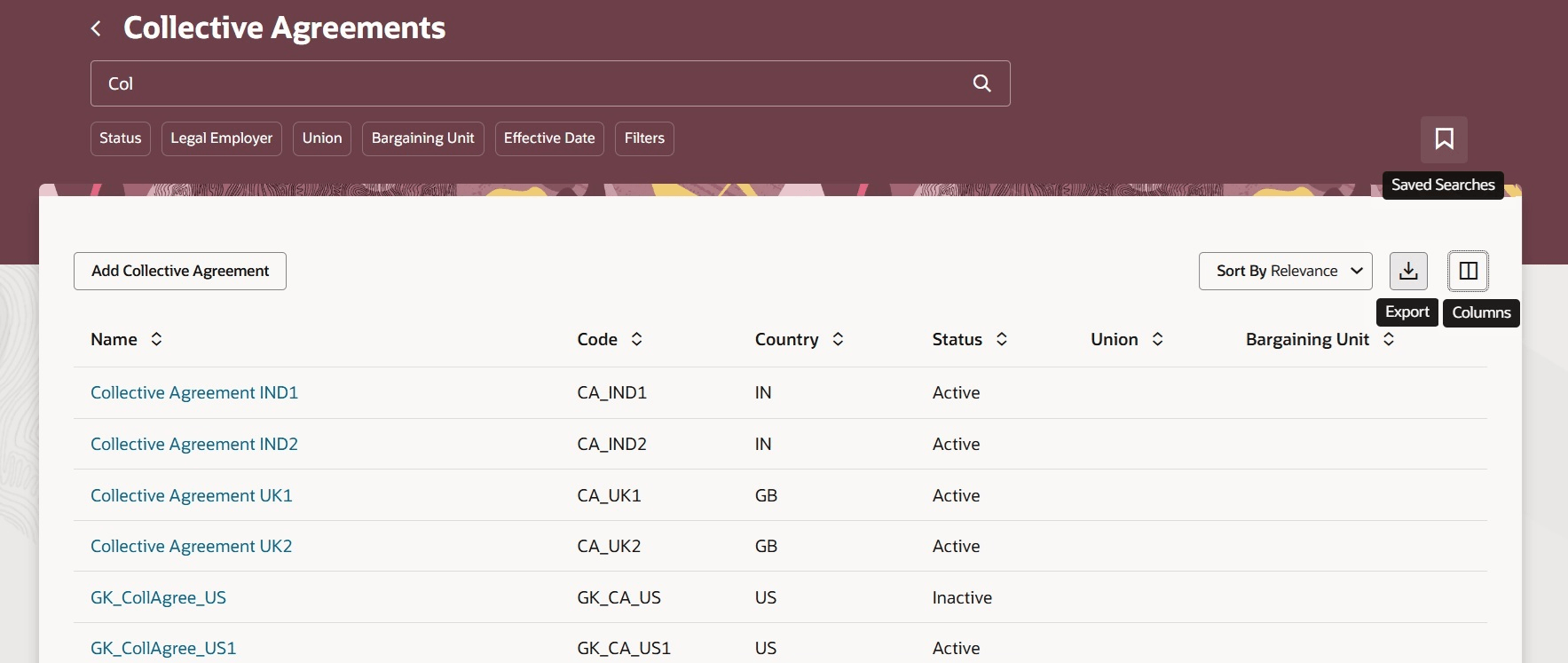

次の機能が追加されました。
  • 保存済検索 - 使用頻度の高い検索基準を保存して再利用します。
  • Excelにエクスポート - エクスポート・ボタンを選択したときに、検索したデータをスプレッドシートに直接ダウンロードします。
  • 列の選択 - 表示する列を選択して、ページ・ビューをカスタマイズします。
 「労働協約」ページの新しいオプション
「労働協約」ページの新しいオプション
これらの拡張機能により、アクセスが簡素化され、データ消費が改善され、労働協約の分析と保守が簡単になります。
