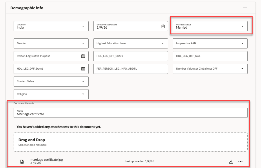

次のイメージは、文書レコードと統合されたRedwoodの「個人詳細」ページの「統計情報」セクションを示しています。 インドでは、婚姻区分が編集され、サポート文書が添付されています。 「文書名」は「結婚証明書」で、ここで追加した添付はトランザクションの保存後に保持されます。
「統計情報」セクション(インド)の「文書レコード」添付

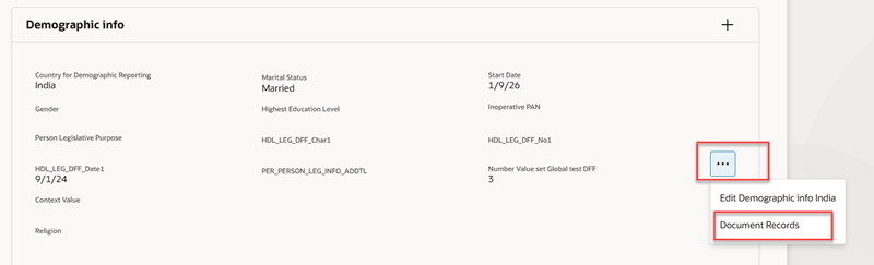

保存後、次の図に示すように、3つのドット・メニューの「ドキュメント・レコード」アクションを使用して、「ドキュメント・レコード」パネル・ドロワーを開きます。
「統計情報」セクションからの文書レコードのオープン(インド)

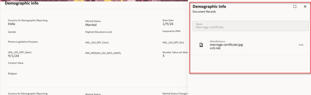

パネル・ドロワーには、インドの人口統計情報に追加された添付が表示されます。 この例では、「1/9/26 date-effective Demographic Info for India」行が表示されていますが、インドのすべての有効日行について同じ添付がパネル・ドロワーに表示されます。
このパネル・ドロワーから添付をプレビューまたはダウンロードできます。
人口統計情報の添付が表示されている「文書レコード」パネル(インド)

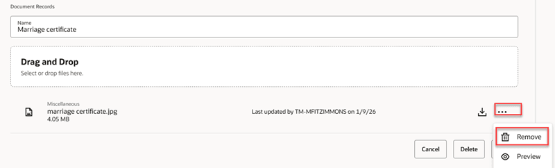

添付を追加または削除するには、インドの統計情報の有効日行を編集し、次の図に示すように、最初に添付を追加した「文書レコード」領域に戻ります。 3つのドット・メニューを使用して、「削除」を選択します。 ここから添付ファイルをダウンロードまたはプレビューすることもできます。
文書レコードからの添付の削除
