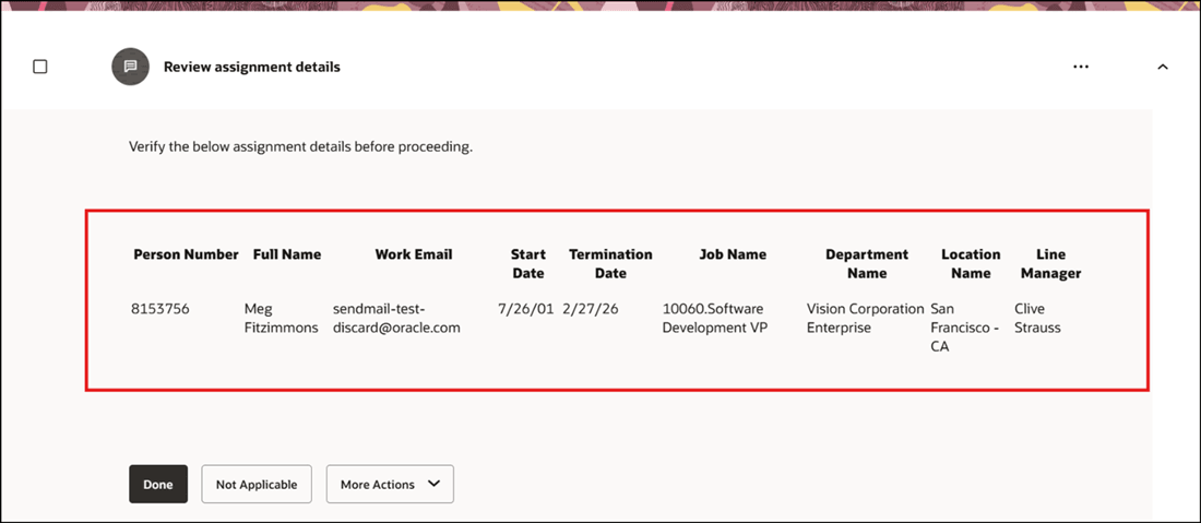

たとえば、終了プロセスを開始する場合:
- HR担当者およびマネージャは、従業員のジョブ、部門、事業所およびライン・マネージャをタスク内で直接表示できます。
- 終了日を検証できます。
- 複数の画面による手動のクロスチェックは必要ありません。

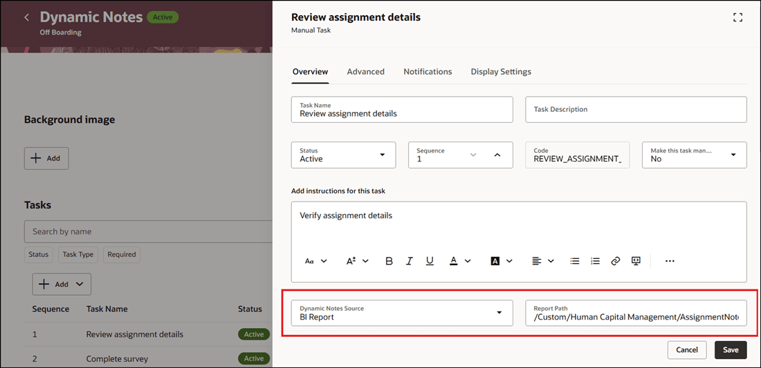

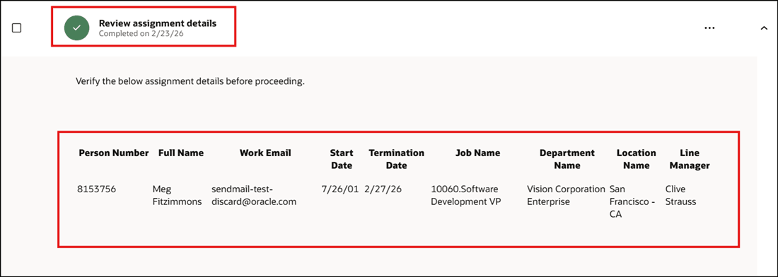

タスク・ノートを動的に生成するBIレポートとしてソースを選択
タスク完了前のタスク詳細の確認
完了タスクの表示

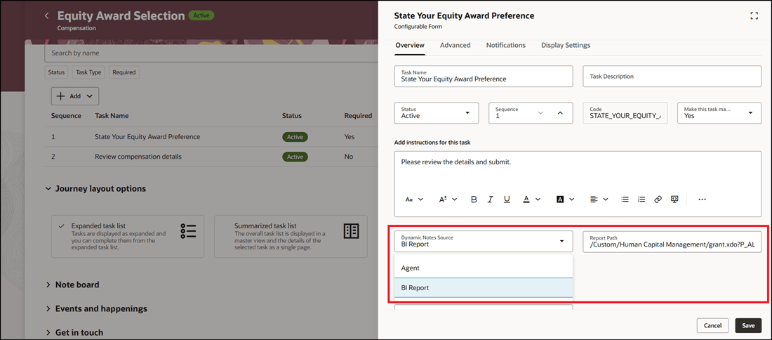

ジャーニ・タスクを構成するときに、BIレポートをソースとして選択してタスク・ノートを動的に生成し、カスタム・レポートのパスを指定できます。

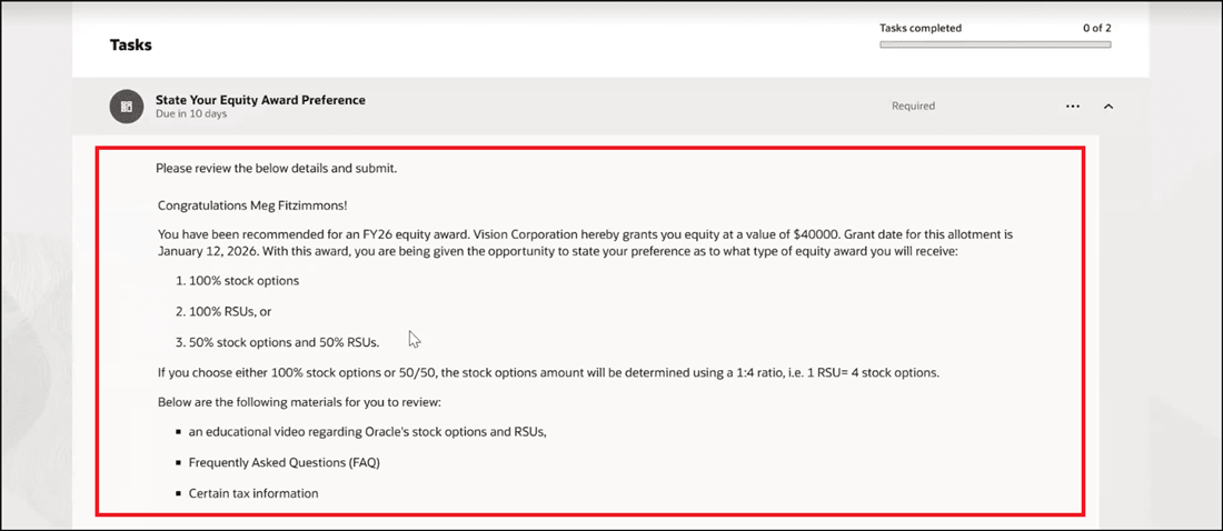

これは、従業員に割り当てられたタスクの例です。 従業員がエクイティ交付詳細を表示するためにタスクにアクセスすると、レポートが実行され、タスクによってカスタムBIレポートから詳細がフェッチされます。 その後、詳細がタスクのノート・セクションに動的に表示されます。
ジャーニ・タスク・ノート・セクションに表示されるBIレポートにより動的に生成されたノート

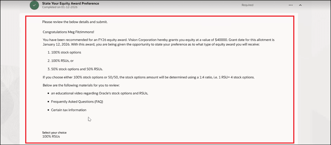

ユーザーがタスクを完了としてマークすると、いつでもタスクに戻り、動的に生成されたタスク・ノートを表示できます。
タスク完了後のBIレポートの表示

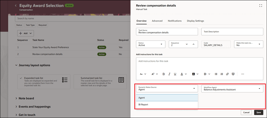

ソースとして「エージェント」を選択した場合は、タスク・ノートを動的に生成する特定のワークフロー・エージェントを選択する必要があります。
タスク・ノートを動的に生成するエージェントとしてソースを選択

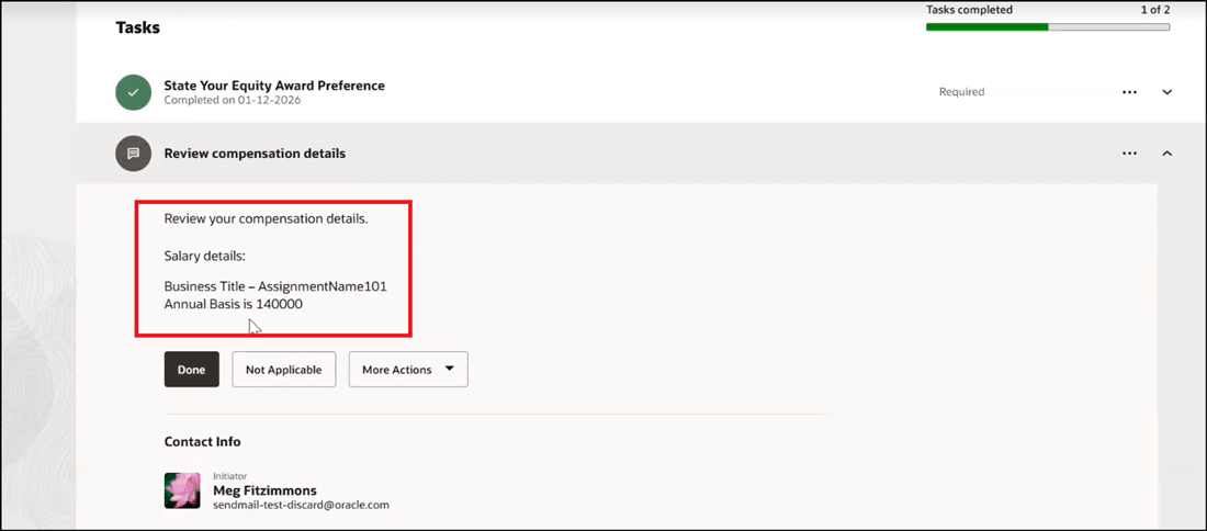

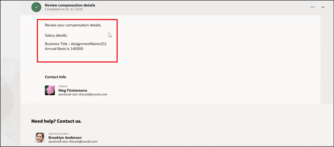

従業員の報酬詳細を表示するためにAIエージェントによって動的に生成されるタスク・ノートの例を次に示します。 割り当てられたこのタスクに従業員がアクセスすると、エージェントがトリガされ、報酬データがフェッチされます。
ジャーニ・タスク・ノート・セクションに表示されるAIエージェントにより動的に生成されたノート
タスク完了後のタスク・ノートの表示
