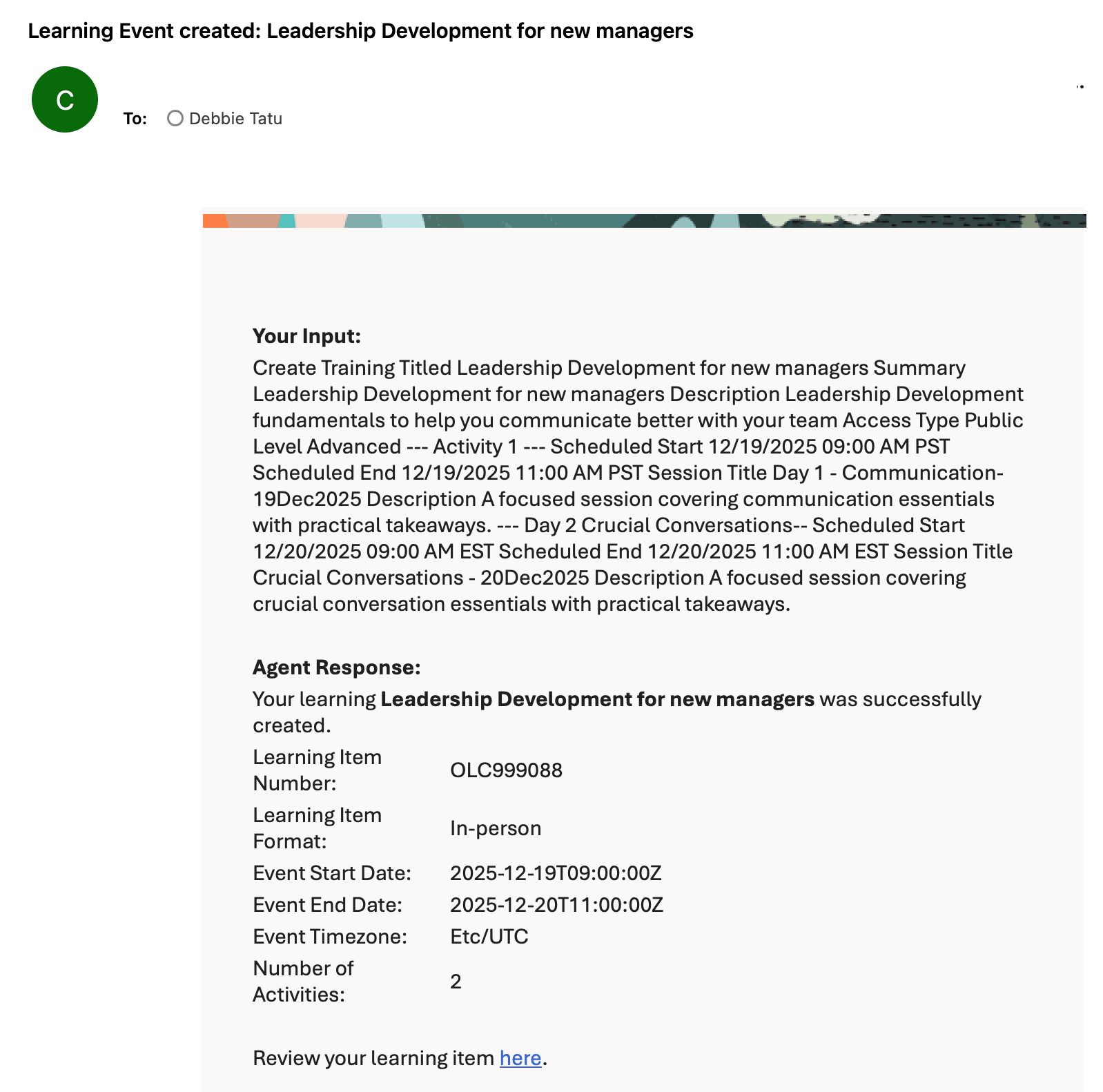

本文に指示が記載された電子メール
正常に作成された学習に対するEメール応答

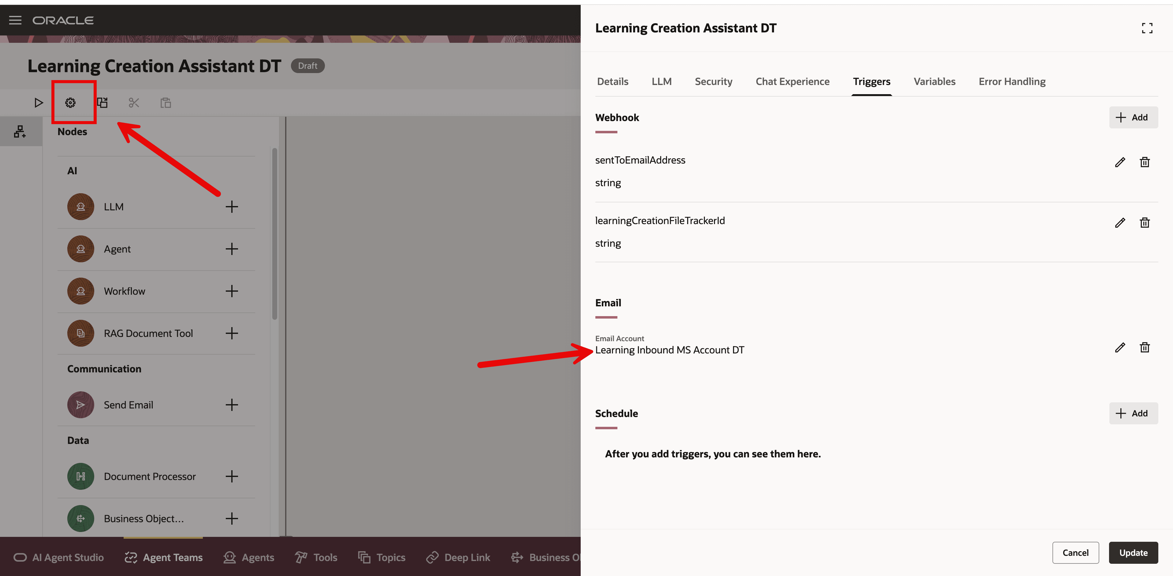

- 学習作成アシスタント・テンプレートのコピーの「トリガー」タブで、関連するEメール・アカウントを追加します。
AI Agent Studioの学習作成アシスタント・エージェント
- Eメール・トリガーがアクティブ化され、Eメールの処理が開始されるように、エージェントを更新および公開します。

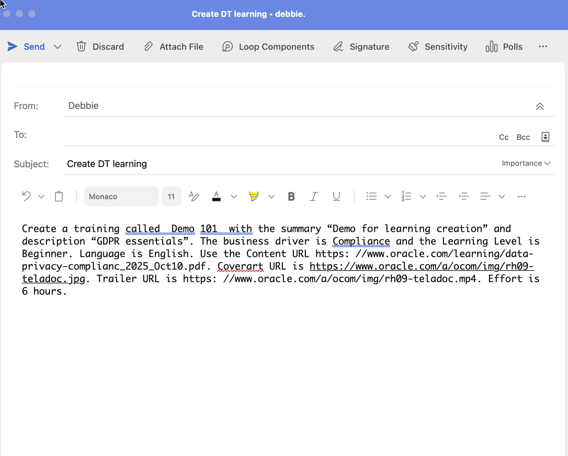

- 適切な受信者に宛てた電子メールを作成します。
- 電子メールの本文に指示を追加するか、指示を含むPDFまたはTXTファイルを添付します
- 電子メールを送信します。 学習作成アシスタントによる要求の処理が終了すると、Eメール応答が表示されます。

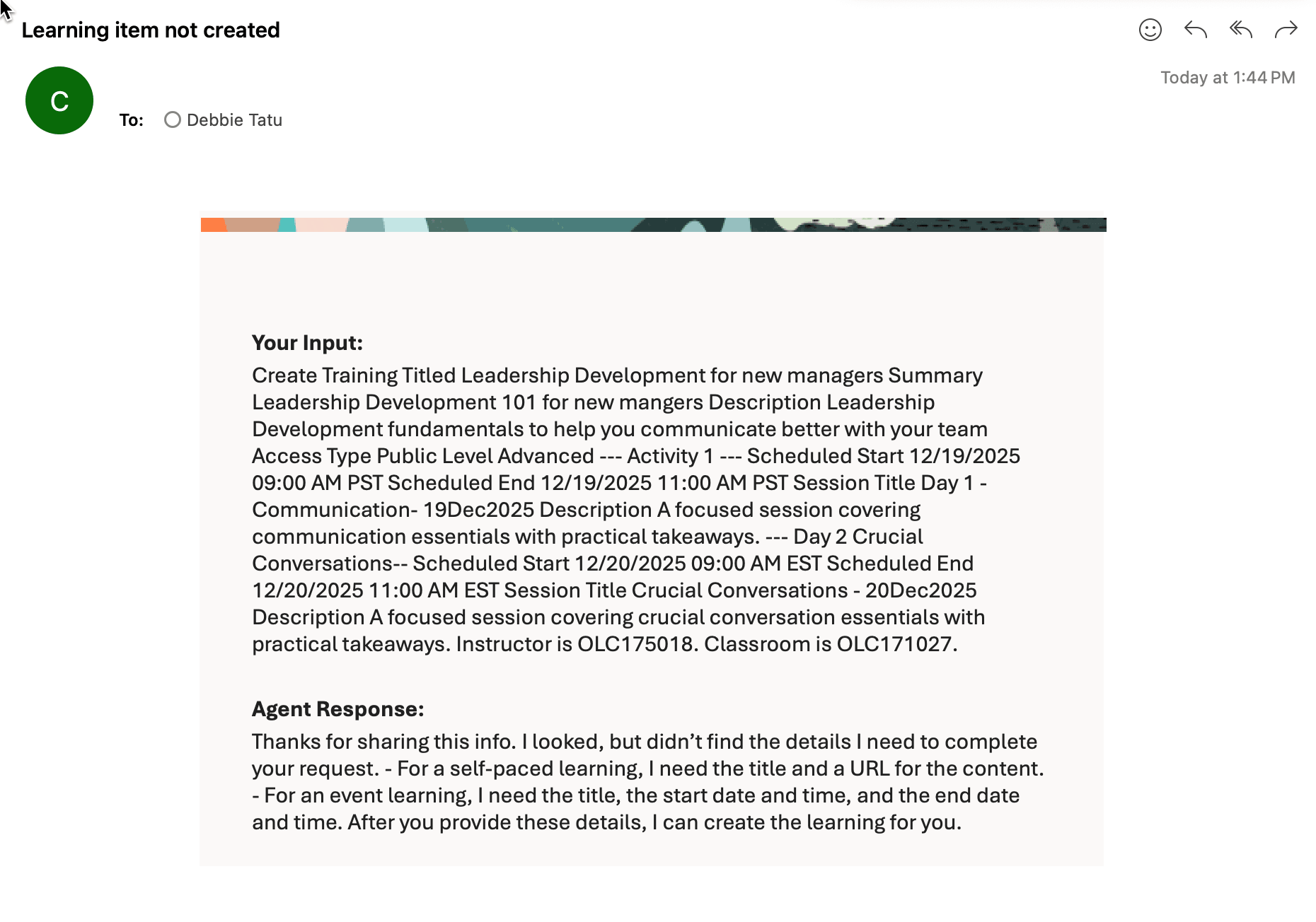

- 学習作成アシスタントが要求を処理できない場合、学習が作成されなかったことを送信者に知らせるEメールが送信されます。 この要約Eメールは将来のリリースで拡張され、作成されなかった理由の詳細が記載されます。
学習を作成できないときの応答
