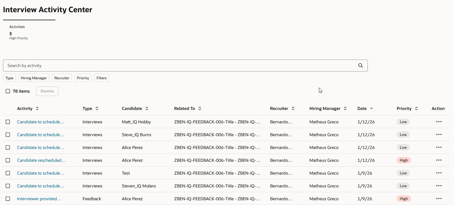

「アクティビティ・センター」タブ
「アクティビティ・センター」タブには、自分が関与しているか割り当てられているインタビューおよびフィードバック・アクティビティが表示されます。 これらのアクティビティは、インタビュー・アクティビティ・センターと採用アクティビティ・センターの両方で導入されています。 以前は、インタビューおよびフィードバックに関連するすべてのアクティビティが「Candidates(候補者)」アクティビティ・タイプの一部であり、新しいアクティビティ・タイプに移動されました。
インタビューをスケジュールする要求は、(レスポンシブUIのように)特定のリストではなくアクティビティとして表示されるようになったことに注意してください。 要求を表示する特定の領域はなく、すべてアクティビティとして使用できます。

インタビュー・アクティビティ・センター内のアクティビティのリスト
ノート:インタビュー担当者が辞退し、インタビュー担当者が暫定的に応答し、インタビュー担当者が新しい時間アクティビティを提案した場合、カレンダ統合(Microsoft 365またはGoogle Workspace)が使用されても、これらのアクティビティは作成されません。 このようなアクティビティは、カレンダ統合が有効になっていない場合にのみ使用できます。

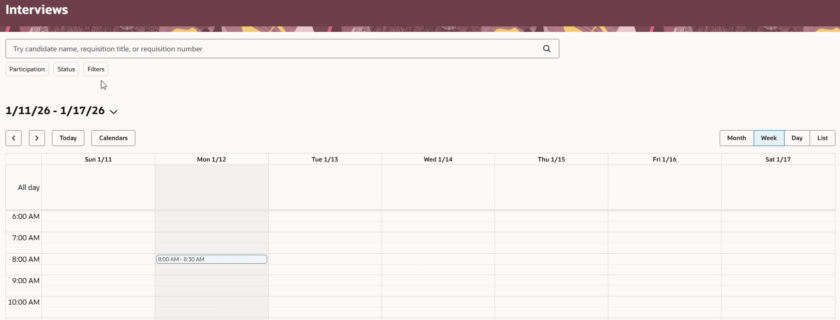

「インタビュー」タブ

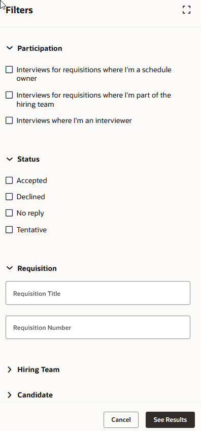

「インタビュー」タブには、自分が関与しているインタビューが表示されます。 「加入」および「ステータス」フィルタ・チップは、デフォルトでページに表示されます。 フィルタを追加して、インタビューのリストをフィルタできます。 「月」、「週」、「日」または「リスト」ビューを使用してインタビューを表示することもできます。

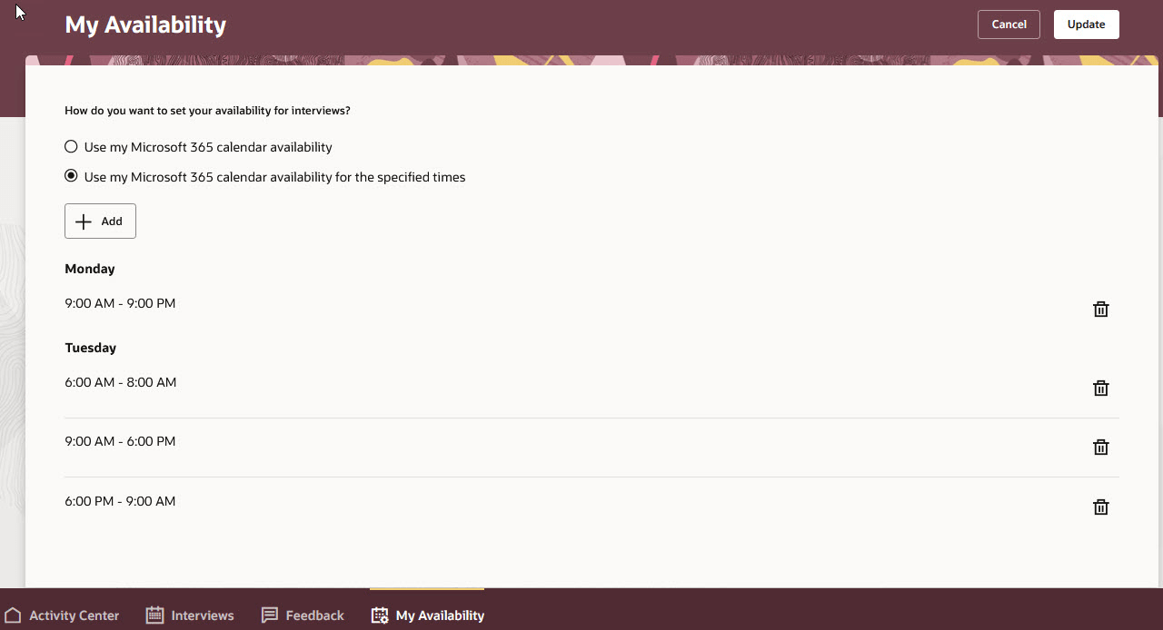

「自分の勤務可能状況」タブ
「自分の勤務可能状況」タブを使用して、候補者インタビューにいつ参加できるかを定義します。 勤務可能状況情報は、候補者管理インタビューのタイム・スロットを自動的に決定するときに使用されます。
これは、Microsoft 365またはGoogle Workspace統合が有効になっているRecruiting Boosterで使用できます。
