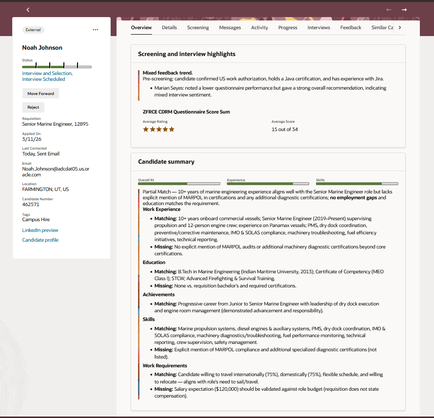

新しいジョブ応募の「概要」タブを使用して、各ジョブ応募の包括的なAI生成サマリーを使用して、ジョブ応募をより効率的にレビューします。
ジョブへの応募中に候補者が履歴書をアップロードしたり、応募後に詳細情報を提供すると、ジョブ応募の「概要」タブの要約が生成され、3つのセクションに情報が表示されます。
  • スクリーニングおよびインタビューのハイライト:このセクションには、事前スクリーニング質問リストおよびアセスメントが候補者によって完了された場合、および完了した日時が示されます。 また、フィードバックが提供された場合も表示されます。
  • 候補者の要約:このセクションでは、候補者の最新の職務経歴(経験年数、肩書、雇用主など)、学歴ハイライト(学校、学位、専攻、卒業年など)、業績、スキル、勤務志向について、AIによる簡潔なハイライトを提供します。 スキルおよび作業環境が求人で定義され、候補者が提供した場合、コールアウトは、求人のスキルと作業環境が一致し、欠落していることを示します。
  • 候補者添付:このセクションには、候補者が添付した文書が含まれます。 同じ文書がジョブ応募の「詳細」タブに表示されます。
ノート:サマリーは、ジョブ応募の「概要」タブに最初にアクセスしたときに生成されます。 生成したら、「概要」タブから移動するか、サマリーが表示されるようにページをリフレッシュする必要があります。
ジョブ応募の「概要」タブ
ジョブ応募の「概要」タブ

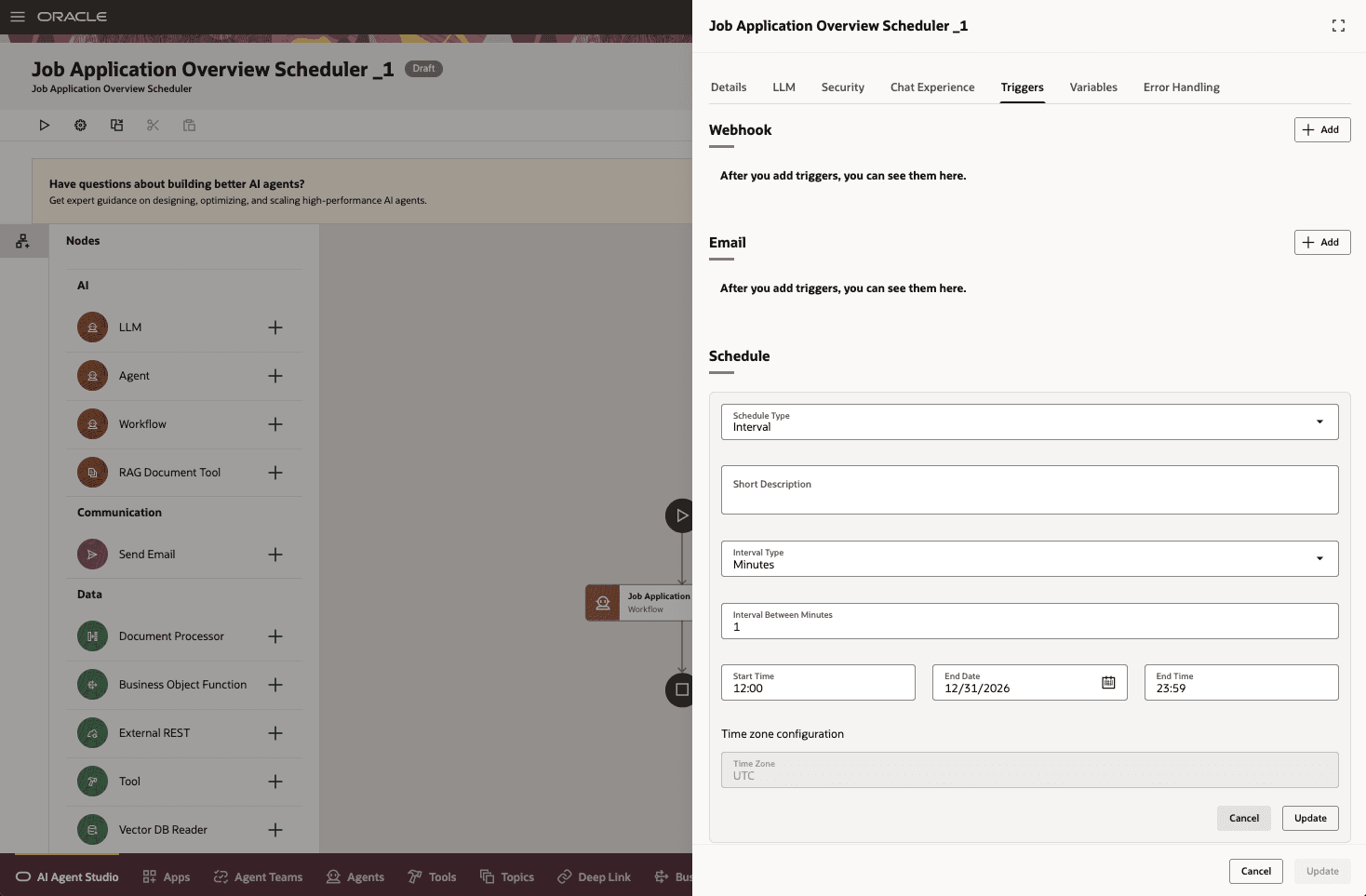

ステップ2: Application Overview Schedulerエージェントの設定
AI Agent Studioでは、ジョブ応募概要スケジューラ・エージェントを設定し、ジョブ応募の概要を1分間隔でスケジュールする必要があります。
スケジューラを公開するには、Fai Batch Job Manager Duty (ORA_DR_FAI_BATCH_JOB_MANAGER_DUTY)ロールが必要です。
詳細は、「Job Application Overview Schedulerエージェントを設定する方法」を参照してください。

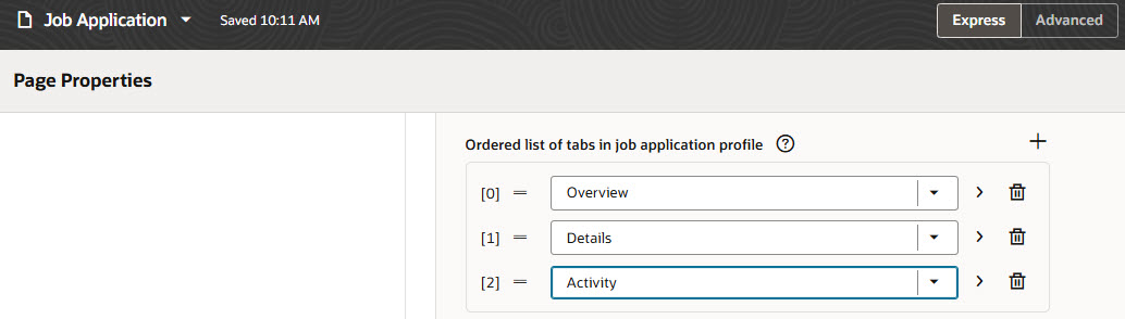

「概要」タブは、ジョブ応募に表示される最初のタブです。 タブの順序を変更する場合は、Visual Builder Studioの採用>ジョブ応募ページで使用可能なジョブ応募プロファイルのタブ・リスト・ページ・プロパティを使用します。
ジョブ応募タブを順序付けるページ・プロパティ

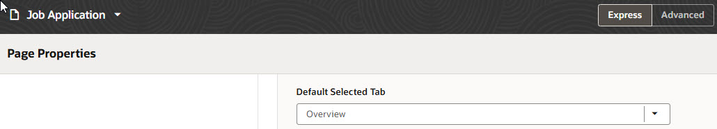

「概要」タブは、デフォルトでデフォルト・タブとして設定されています。 デフォルト・タブを変更するには、Visual Builder Studioの採用>ジョブ応募ページで使用可能な「デフォルトの選択済タブ」ページ・プロパティを使用します。
ジョブ応募デフォルト・タブを設定するためのページ・プロパティ
