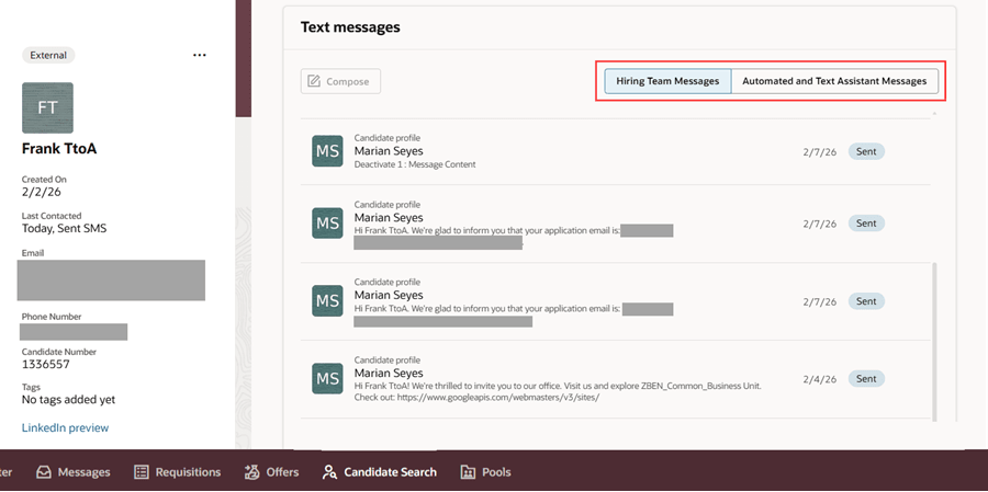

「メッセージ」タブ
「メッセージ」タブには、次のSMSチャネルごとに2つのサブタブがあります:
  • 採用チーム・メッセージ: 採用チーム・メンバーとの1対1の会話を表示します。
  • 自動メッセージおよびテキスト・アシスタント・メッセージ: 採用によって送信されるすべての自動メッセージと、候補者と交換されるテキスト・アシスタント・メッセージを表示します。 これには、自動化されたテンプレート・メッセージ、2番目のチャネルに送信された候補者開始メッセージ、エージェントの返信、候補者に送信される通知(エージェントが使用不可またはネットワーク・エラーのため)が含まれます。
ノート:テキスト・アシスタントが有効になっていない場合は、「自動およびテキスト・アシスタントのメッセージ」ではなく「すべてのメッセージ」サブタブが表示されます。
「候補者プロファイル」ページの「メッセージ」タブ

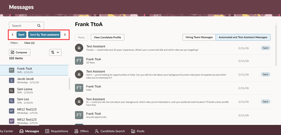

メッセージ・センター
テキスト・アシスタントとの会話が、次のフィルタで使用できるようになりました。
  • 「受信ボックス」→「自動およびアシスタントの会話」 - 候補者が返信したすべての自動メッセージおよびテキスト・アシスタント・メッセージを表示します。 2番目のチャネルを介して候補者または訪問者からの受信SMSメッセージがある場合は、ここで確認できます。 最初のチャネルを介して送信された受信SMSメッセージは、「受信ボックス」→「採用チームの会話」フィルタに表示されます。
  • 「送信者」→「テキスト・アシスタント」 - テキスト・アシスタントによって候補者メッセージに送信された返信は、このフィルタに表示されます。
メッセージ・センターのテキスト・アシスタント・フィルタ
会話ページには、採用チーム・メッセージと自動およびテキスト・アシスタントの2つのタブも表示されます。 強調表示されているタブは、選択したフィルタに対応しています。 これらのタブの機能は、候補者プロファイル・ページのサブタブと似ています。
テキスト・アシスタントおよびEメール・アシスタントが有効になっていない場合、「受信ボックス」フィルタには、既存の機能を含むフィルタ「自分の会話」および「すべての会話」が表示されます。 「送信者」フィルタには、対応するこれらのフィルタは表示されません。

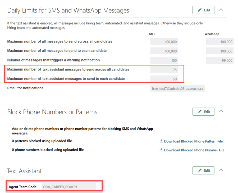

ステップ2: テキスト・アシスタントの構成
「採用メッセージング構成」タスクを使用して、次のステップを実行します。
  • 1人の候補者および1日のすべての候補者に送信できるテキスト・アシスタント・メッセージの最大数について、日次しきい値制限を設定します。
  • エージェント・チーム・コードは、シード済エージェントORA_CAREER_COACHに設定されます。 このコードが存在することを確認してください。 カスタム・エージェントがある場合は、必ず正しいエージェント・チーム・コードをマップしてください。
  • 訪問者がテキスト・アシスタントと対話できるようにします。
テキスト・アシスタントの構成
テキスト・アシスタントの構成
詳細は、テキスト・アシスタントの構成を参照してください。

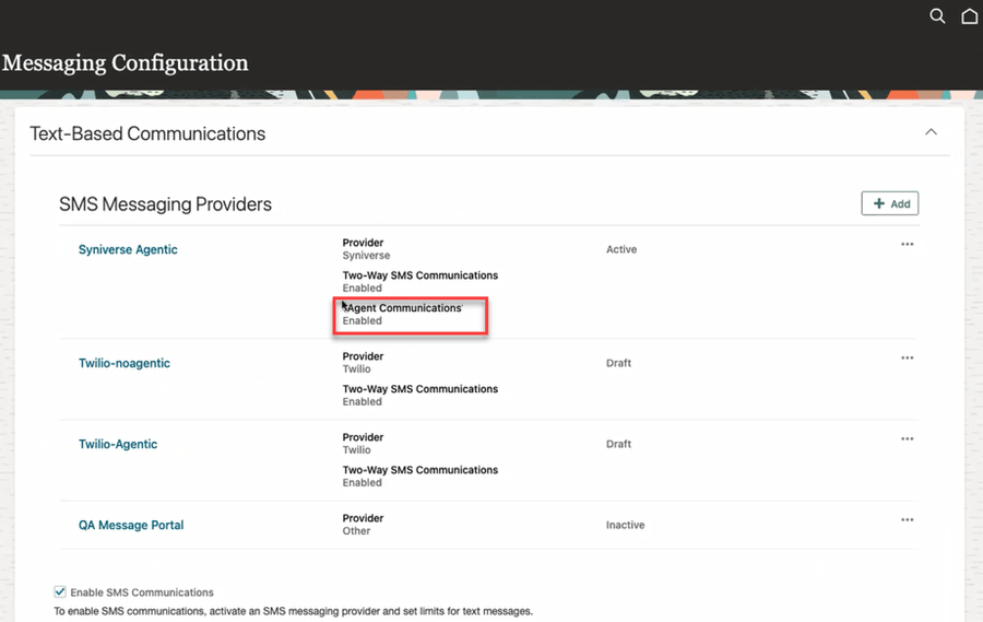

ステップ3: テキスト・アシスタントのSMSプロバイダの構成
テキスト・アシスタント・メッセージを有効にするには、SMSプロバイダを構成する必要があります。 詳細は、テキスト・アシスタントのSMSメッセージング・プロバイダの追加を参照してください。
エージェントを構成すると、「SMSメッセージング・プロバイダ」セクションの下に、テキスト・アシスタントが有効であることを示す新しいラベルが表示されます。
テキスト・アシスタント使用可能
テキスト・アシスタント使用可能
