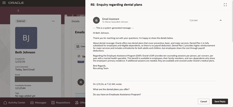

電子メールアシスタントから送信されたサンプル応答

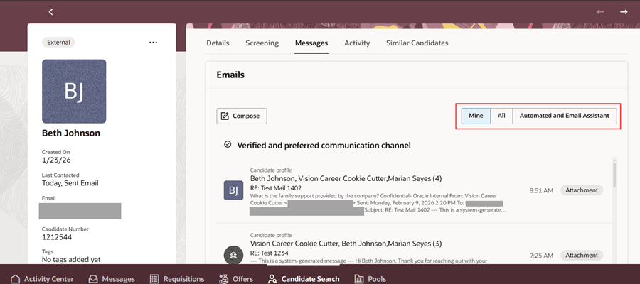

「メッセージ」タブの機能改善
「電子メール」セクションが、「自動および電子メール・アシスタント」という新しいサブタブで拡張されました。 このフィルタには次が表示されます。
  • エージェントによる電子メール応答。
  • 求人、見込み、プールまたはイベントのコンテキストで、採用からバニティEメールまたは非返信Eメールを介して送信される自動生成Eメール。
  • 候補者または採用チームからのエージェント応答または自動生成されたEメールへの返信。
候補者プロファイルの「メッセージ」タブ
候補者プロファイルの「メッセージ」タブ
「自分」サブタブには、自分が参加者であるすべてのEメール会話が表示されます。 「すべて」サブタブには、自分または他の採用チーム・メンバーが参加しているすべてのEメール会話と、すべてのエージェントEメールおよび自動Eメールが表示されます。

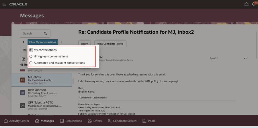

メッセージ・センターの拡張機能
メッセージ・センターの「受信ボックス」および「送信済」フィルタが更新され、エージェント・メッセージが含まれるようになりました。
受信箱フィルター
「自分のメッセージ」の名前が「自分の会話」に変更されました。 このフィルタは、次のタイプのメッセージを表示します。
  • 候補者に送信したEメールの候補者から受信した返信。
  • 候補者の受信Eメールに返信すると、そのEメールがここおよび「送信済」フィルタに表示されます。
  • エージェントの返信、自動Eメールまたはその他の採用チーム・メンバーを含む他のEメール・スレッドの参加者である場合、これらのEメールもここに表示されます。
次の点に注意してください:
  • 候補者からの最初の受信Eメールは、このフィルタに表示されません。 「採用チームの会話」フィルタに表示されます。
  • Eメールを送信したが、候補者から返信を受信していない場合、そのメッセージはこのフィルタに表示されません。 「自分によって送信済」フィルタに表示されます。
受信箱フィルター
受信箱フィルター
すべての会話: 「すべてのメッセージ」フィルタの名前は、同じ機能で「すべての会話」に変更されました。 このフィルタは、Eメールとテキスト・アシスタントの両方が使用可能になっていない場合にのみ表示されます。 テキスト・アシスタントの詳細は、26Bの新機能の「キャリア・コーチの拡張: テキスト・アシスタントのサポート」を参照してください。
Eメール・アシスタントまたはテキスト・アシスタントのいずれかを有効にすると、「すべての会話」ではなく、次の2つのフィルタが表示されます。
採用チームの会話:これにより、次のカテゴリのメッセージが表示されます。
  • 候補者からの最初の受信Eメールは、自分、他の採用チーム・メンバー、またはエージェントが返信できる前であっても、ここに表示されます。
  • 候補者が返信した別の採用チーム・メンバーから送信されたEメールもここに表示されます。 Eメールに関連する求人、見込み、プールまたはイベント・コンテキストへのアクセス権がある場合は、Eメールを表示できます。
  • エージェントの返信、自動EメールまたはEメールを含む他のEメール・スレッドに他の採用チーム・メンバーが参加する場合、これらのEメールもここに表示されます。
自動およびアシスタントの会話:このフィルタは、Eメール・アシスタントが有効になっている場合に表示されます。 メッセージには、次のカテゴリが含まれます。
  • 求人、見込み、プールまたはイベントのコンテキストで採用担当者処理に基づいて候補者に送信された自動生成Eメールは、候補者が返信した後、ここに表示されます。 これらのEメールを表示できるようにするには、これらのコンテキストへのアクセス権が必要です。
  • エージェントによって候補者に送信されたEメールは、ここおよび「送信済」フィルタに表示されます。 候補者がエージェントのEメールに返信すると、そのEメールもここに表示されます。
  • エージェントの返信を含むEメール・スレッドに自分または他の採用チーム・メンバーが参加した場合、そのEメールもここに表示されます。 また、会話に参加したユーザーに応じて、「受信ボックス」→「自分の会話」または「受信ボックス」→「採用チームの会話」の下にも表示されます。

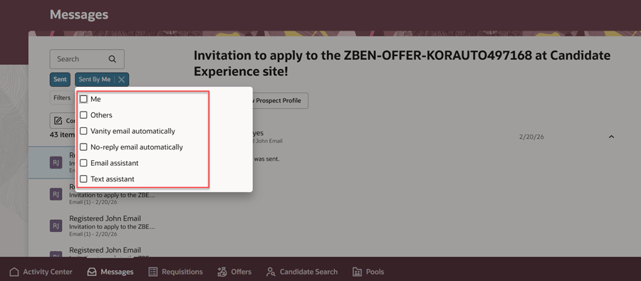

送信済みフィルター
次のように、2つの新しいフィルタが導入され、いくつかの既存のフィルタの名前が変更されました。
  • [送信者] > [私]: この機能は変わりません。 また、自動メッセージまたはEメール・アシスタント・メッセージを含む既存の会話で候補者に送信した返信もここに表示されます。
  • 送信者>その他:機能は変わりません。 また、他の採用チーム・メンバーが自動メッセージまたはEメール・アシスタント・メッセージを含む既存の会話について候補者に送信した返信もここに表示されます。
  • 「送信者」→「バニティEメール」の自動送信:この機能は変わりませんが、わかりやすくするためにフィルタ名が変更されます。
  • 「送信者」>「返信なし」Eメールの自動送信: この機能は変わりませんが、わかりやすくするためにフィルタ名が変更されます。
  • 送信者> Eメール・アシスタント: Eメール・アシスタントによって送信されたEメール返信がここに表示されます。
  • 「送信者」→「テキスト・アシスタント」:テキスト・アシスタントによって候補者に送信されるテキスト・メッセージがここに表示されます。
送信者フィルタ
送信者フィルタ

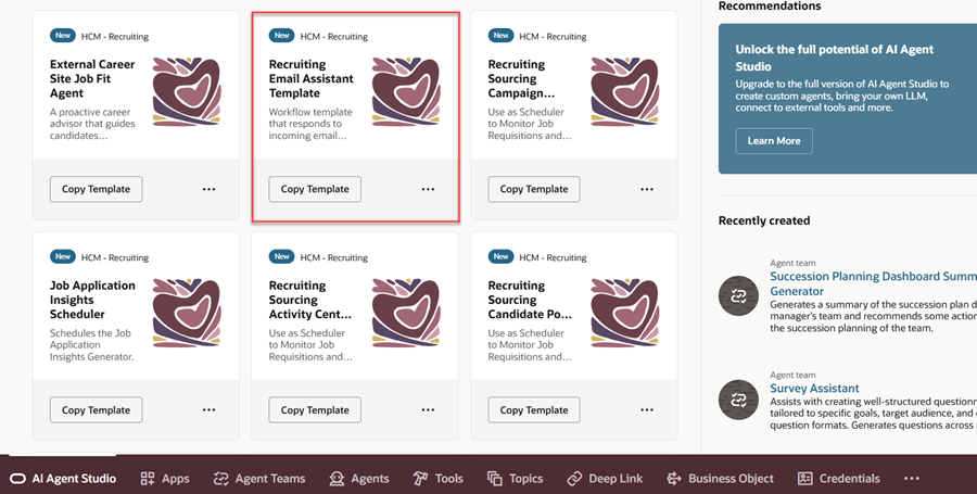

ステップ1: AI Agent Studioでの電子メール・アシスタントの構成
最初のステップは、AI Agent Studioでエージェント・テンプレート採用Eメール・アシスタント・テンプレートを構成することです。
AI Agent Studioを使用するための前提条件は次のとおりです。
  • 環境には、Oracle Applicationsプラットフォームに適したサービスがデプロイされている必要があります。 詳細は、My Oracle Cloud SupportのFAQ2521を参照してください。
  • 「セキュリティ・コンソール外部アプリケーション統合の有効化」(ORA_ASE_SAS_INTEGRATION_ENABLED)プロファイル・オプションを「はい」に設定し、適切なロールの権限グループを有効にします。 AI Agent Studioのアクセス要件を参照してください。
  • 権限については、「アクセス要件」の項を参照してください。
このテンプレートは、「AI Agent Studio」タブにあります。
AIエージェント・スタジオ・タブの採用Eメール・アシスタント・テンプレート

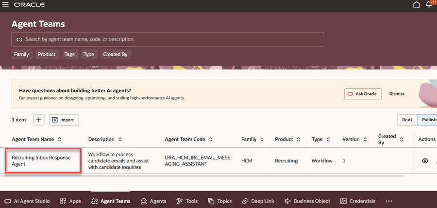

このテンプレートは、「採用受信ボックス応答エージェント」という子ワークフローで構成されます。 これを表示するには、「エージェント・チーム」タブで検索します。
「エージェント・チーム」タブの採用受信ボックス応答エージェント

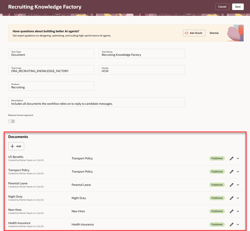

このワークフローを表示すると、右側のペインのエージェント・デザイナにそのノードが表示されます。 これらのノードには、受信電子メールを処理するためのロジックが含まれています。 いずれかのノードRetrieveAnswerには、RAGツールの採用ナレッジ・ファクトリのロジックが含まれています。 組織のポリシーをアップロードし、このツールでドキュメントを処理する必要があります。 エージェント・ワークフローは、候補者Eメールに回答するためにこれらの文書を参照します。
採用ナレッジ・ファクトリ
採用ナレッジ・ファクトリ
