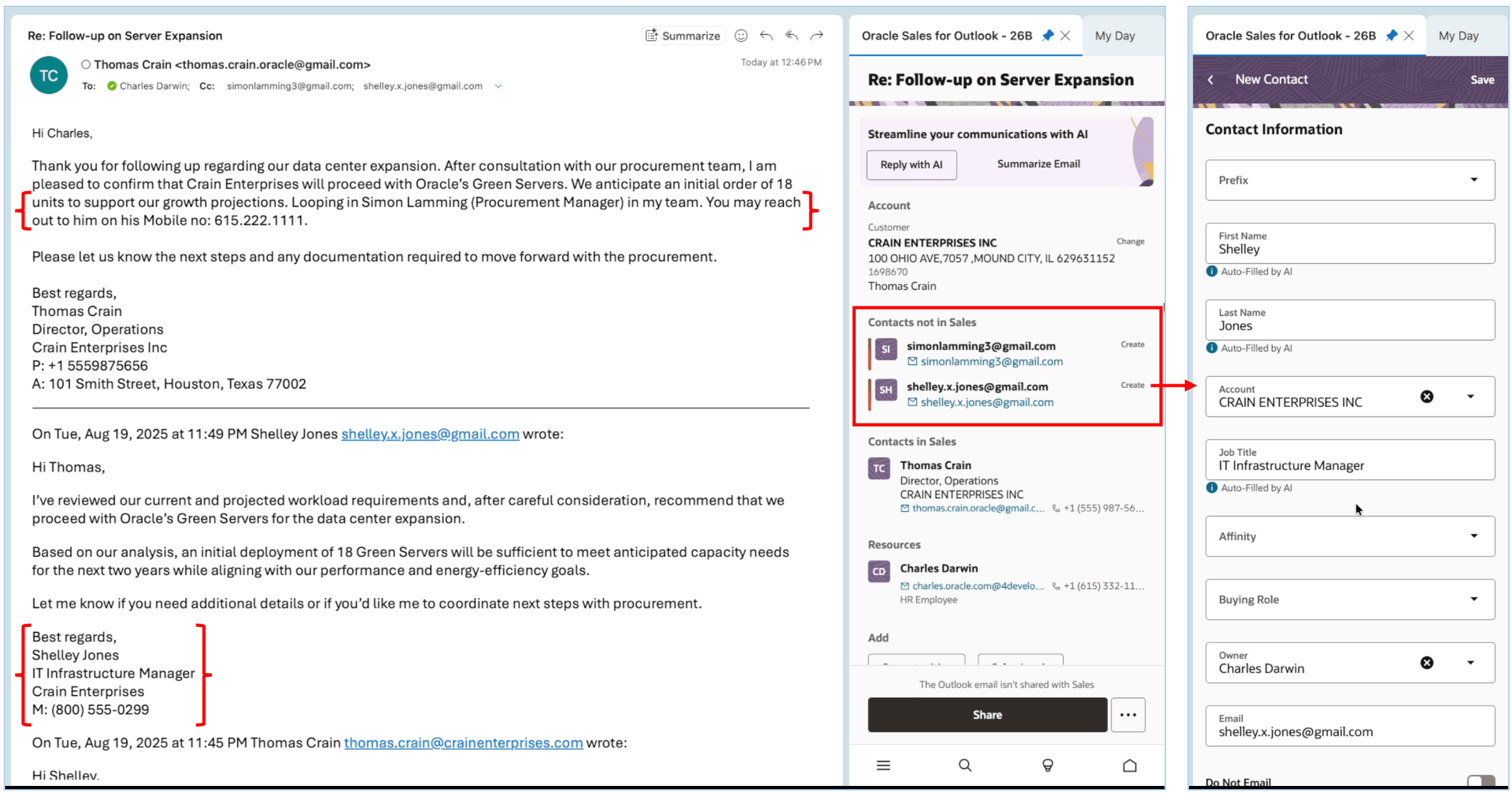

26Bの更新により、この機能が新しいコンタクト作成に拡張されました。 Eメールに営業にない担当者として分類された参加者が含まれる場合、AIはEメールの会話および署名ブロックをプロアクティブに分析して、関連する連絡先詳細を特定し、「共有」ページで「作成」アクションを強調表示します。 選択すると、名前、役職、販売アカウント、電話番号などのフィールドが担当者作成ページに事前入力されます。 営業担当者は、担当者を作成する前に情報をレビューおよび確認できます。

  1. 新しい連絡先を作成するためのAI検証は、過去72時間以内に受信した電子メールに対してトリガーされます。
  2. AIが連絡先情報を識別すると、アドイン・ホームページで「営業にない連絡先」の横にAIブルームが表示され、AI支援作成が使用可能であることが示されます。
  3. ユーザーは、「作成」をクリックしてAI担当者詳細によって自動入力をレビューし、フローを完了できます。
  4. AIレスポンスが返される前にユーザーが「作成」を選択した場合でも、レスポンスが使用可能になるとオプションが表示され、AI支援コンタクトの作成を続行できます。
  5. すべてのAI機能と同様に、ユーザーは生成されたコンテンツを正確性と正確性を検証することが重要です。
