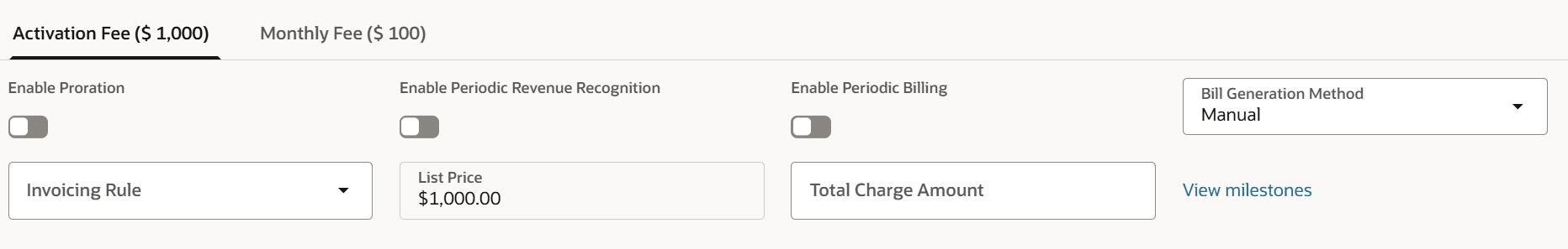

「請求生成方法」というサブスクリプション製品および手数料の新しい属性を使用すると、請求の請求明細をアプリケーションで生成するか、手動で入力するかを選択できます。 登録料金を選択し、登録の開始日と終了日の1つ以上の請求期間を選択して、選択した各期間の課金金額を手動で入力できます。 これらの手動でスケジュールされた料金は、顧客の請求書に、その期間の自動定型料金とともに表示されます。
請求生成方法
請求生成方法

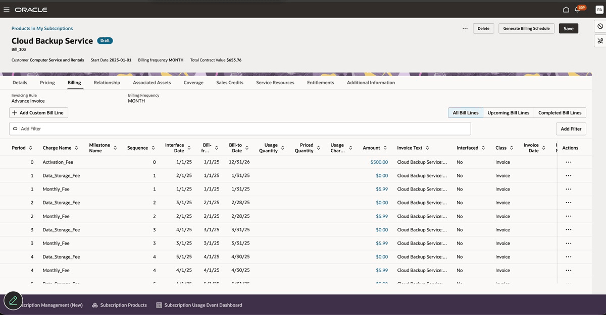

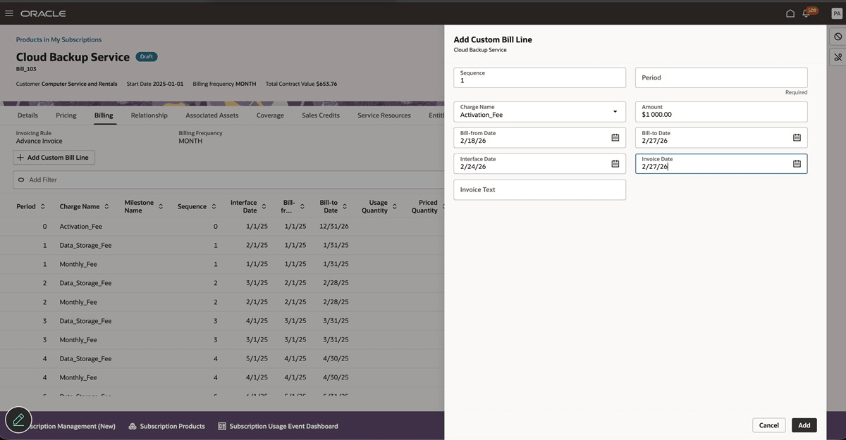

手動請求明細の追加
手動請求明細の追加
手動請求明細
手動請求明細

  1. 手動請求明細は、単発手数料および定型手数料に対してのみ追加できます。
  2. 1回のクローズまたは修正では、請求明細金額が手動で入力されるため、手数料金額を使用した按分に基づいてクレジットが計算されません。 貸方金額を手動で入力する必要があります。
