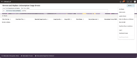

使用イベント・ダッシュボードから、再評価のために次のステップを実行できます。

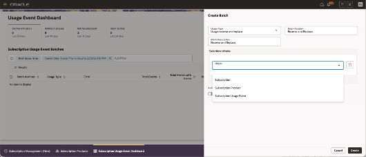

  • 逆仕訳バッチの作成: 1回のクリックで新しいバッチを開始します。 バッチ番号および摘要は、空白のままにすると、自動生成されます。
  • 処理タイプを選択します。「評点」に加えて、選択した使用イベントに対して「再評点付け」または「逆仕訳および置換」を実行できます。
  • 適切なイベントのフィルタ: オプションの選択基準を使用して、取り消すイベントを検索します。 ノート: 自動発行は、選択基準が使用されている場合にのみ使用できます。
  • 柔軟な選択オブジェクト: サブスクリプション、サブスクリプション製品または特定の使用イベント(あるいはその両方)によるフィルタでは、1つまたは複数の組合せを使用して問合せを絞り込みます。

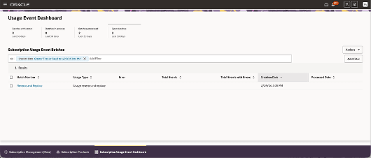

  • オープン作業の追跡: 作成後、バッチが「オープン・バッチ」タイルに表示され、迅速にアクセスできます。
  • イベントの追加方法: 「イベントの追加」、「CSVによる一括インポート」または「APIによる取込み」を使用してイベントを追加します。
  • 必要に応じてクリーン・アップ: 送信前に、インポート済または選択ベースのイベントをバッチから削除します。
  • 確実なレビュー: 「レビュー用にロック」を使用してバッチを確定し、戻し処理する必要があるすべての依存イベントを自動的に含めます。
  • 必要に応じて変更: 「編集」に戻してバッチのロックを解除し、イベントを追加または削除します。
  • 戻し処理の発行: レビューが完了したら、「発行」を使用して戻し処理プロセスを開始します。
  • 完全な再評価: 逆仕訳に成功したら、「サブスクリプション使用イベントのレート付け」ジョブを実行して再評価を確定します。
使用イベント・ダッシュボード- バッチ作成
使用イベント・ダッシュボード
使用イベント・ダッシュボード
使用イベント・ダッシュボード- バッチ・リスト・ページ
