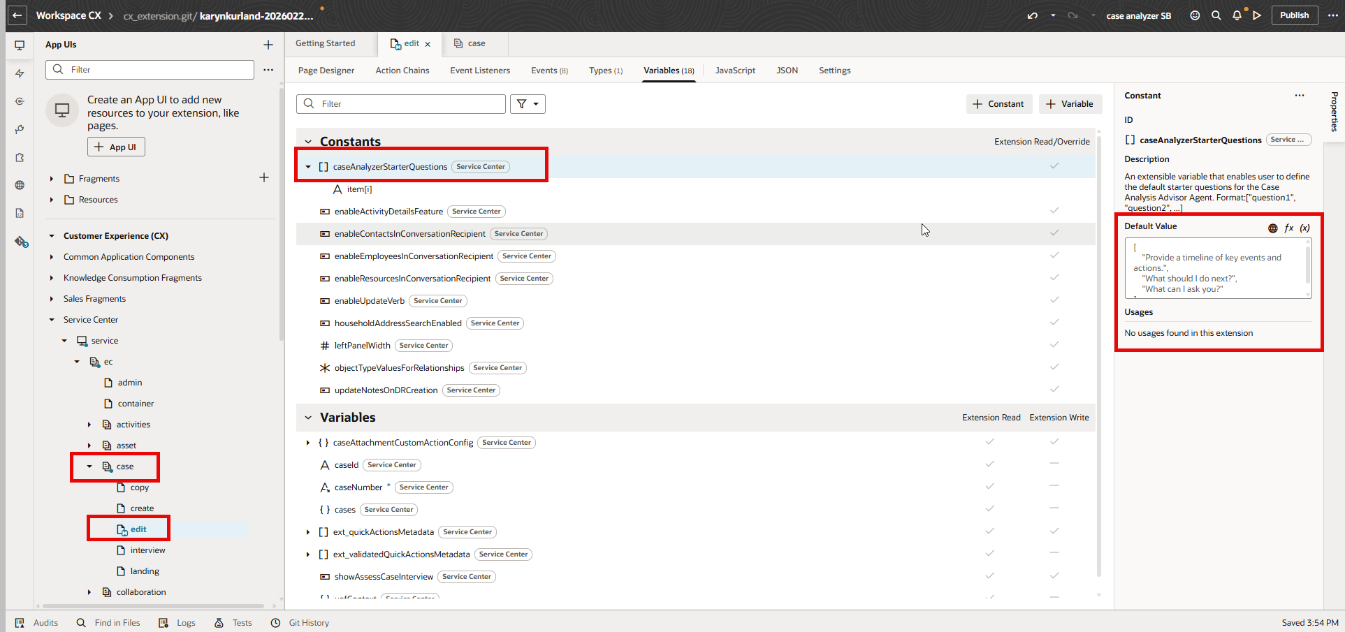

次に、Visual Builderに移動して新しいプロジェクトを作成する必要があります。 準備ができたら、「ケース」の下の「編集」ページに移動し、次に示すようにcaseAnalyzerStarterQuestions定数を探します。
ケース・アナライザのスタータ質問定数
ケース・アナライザのスタータ質問定数

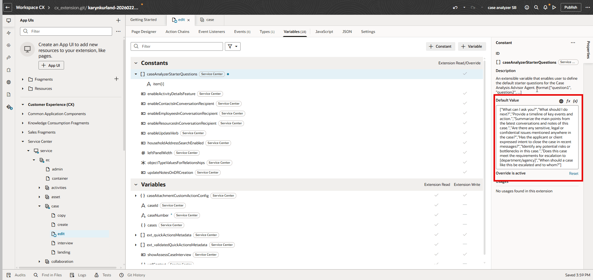

右側のデフォルト値ボックスで、スマート・アクションに表示する質問の入力を開始できます。 たとえば、次の質問をコピーして貼り付けます。
["What can I ask you?", "What should I do next?", "Provide a timeline of key events and action.",
"Summarize the main points from the latest conversations and notes of this case.",
"Are there any sensitive, legal or confidential issues mentioned anywhere in the case?",
"Has the applicant or client expressed intent to close the case in recent messages?",
"Identify any potential risks or bottlenecks in this case.", "Does this case meet the requirements for escalation to [department/agency]",
"When should a case like this be escalated and to whom?"]

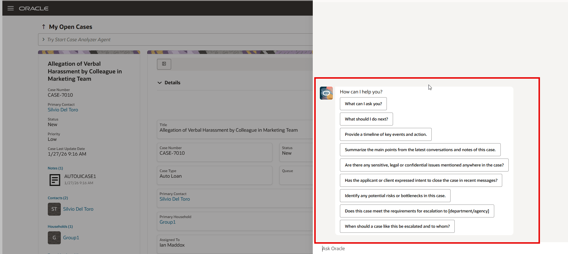

Starterの質問の変更
Starterの質問の変更

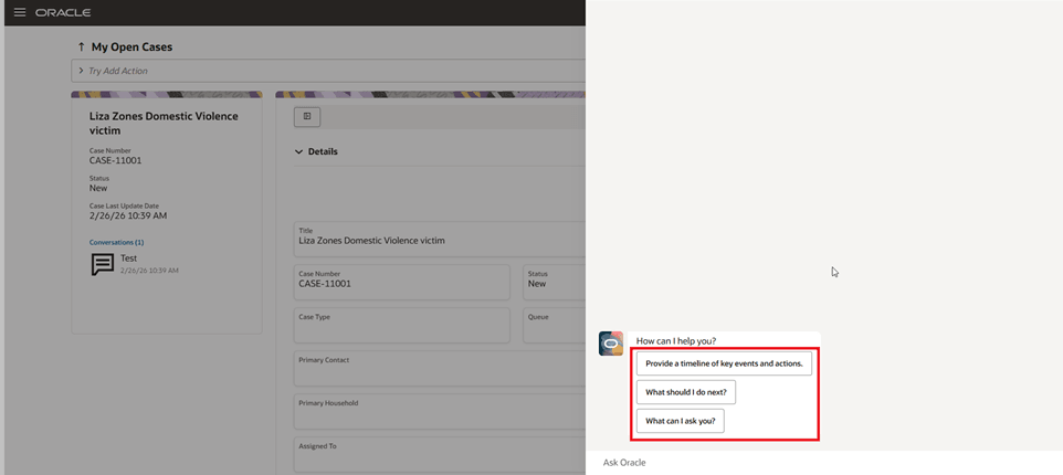

次に、先に進み、右上にあるプレビュー・アイコンをクリックして、新しいスタータ質問をプレビューできる新しいブラウザ・ウィンドウを開きます。 これを行うには、ケース・レコードを開き、アクション・バーにStart Case Analyzer Agentと入力します。
新しいStarterに関する質問
新しいStarterに関する質問

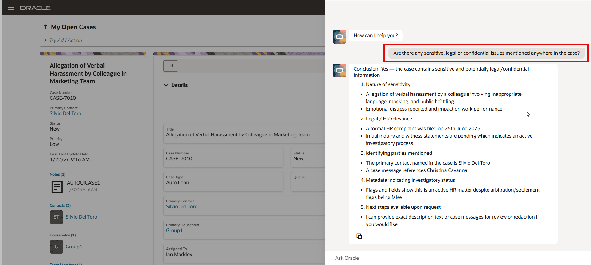

最後に、これらの新しいスターター質問の1つをクリックした結果を示します。
新しいStarter質問の出力
新しいStarter質問の出力
