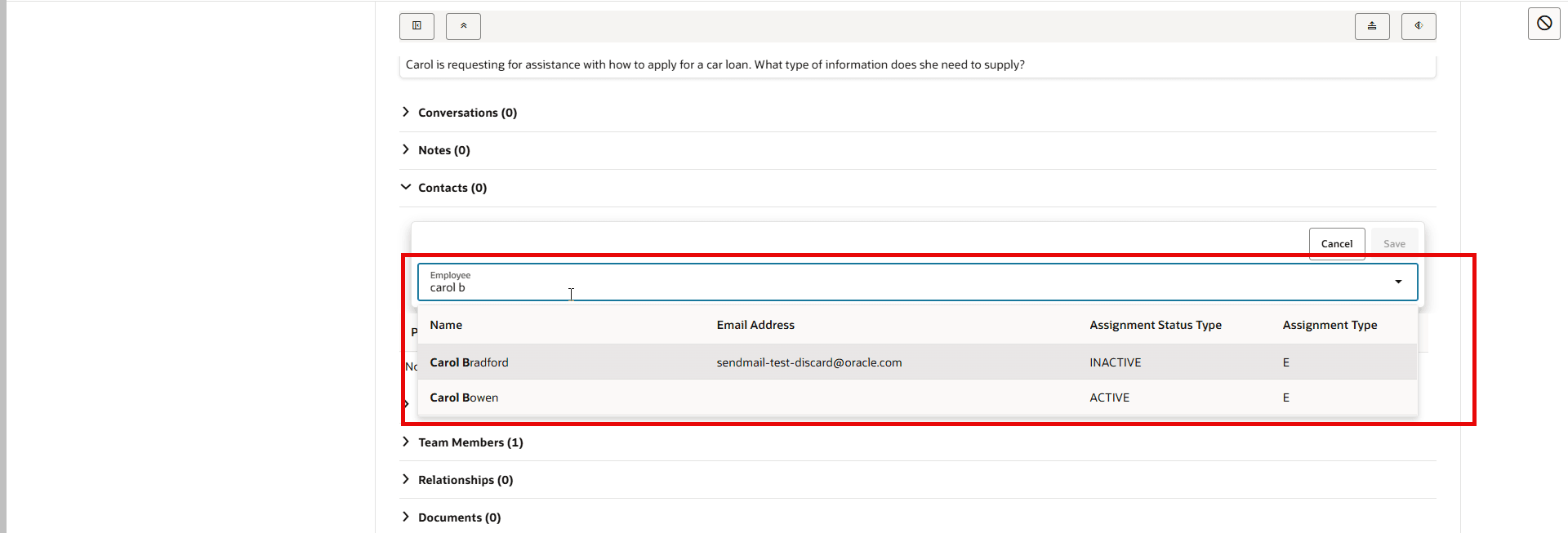

デフォルトでは、アクティブまたは非アクティブのすべての従業員は、前述のケース・ページで使用可能になります。
選択可能な全従業員
選択可能な全従業員

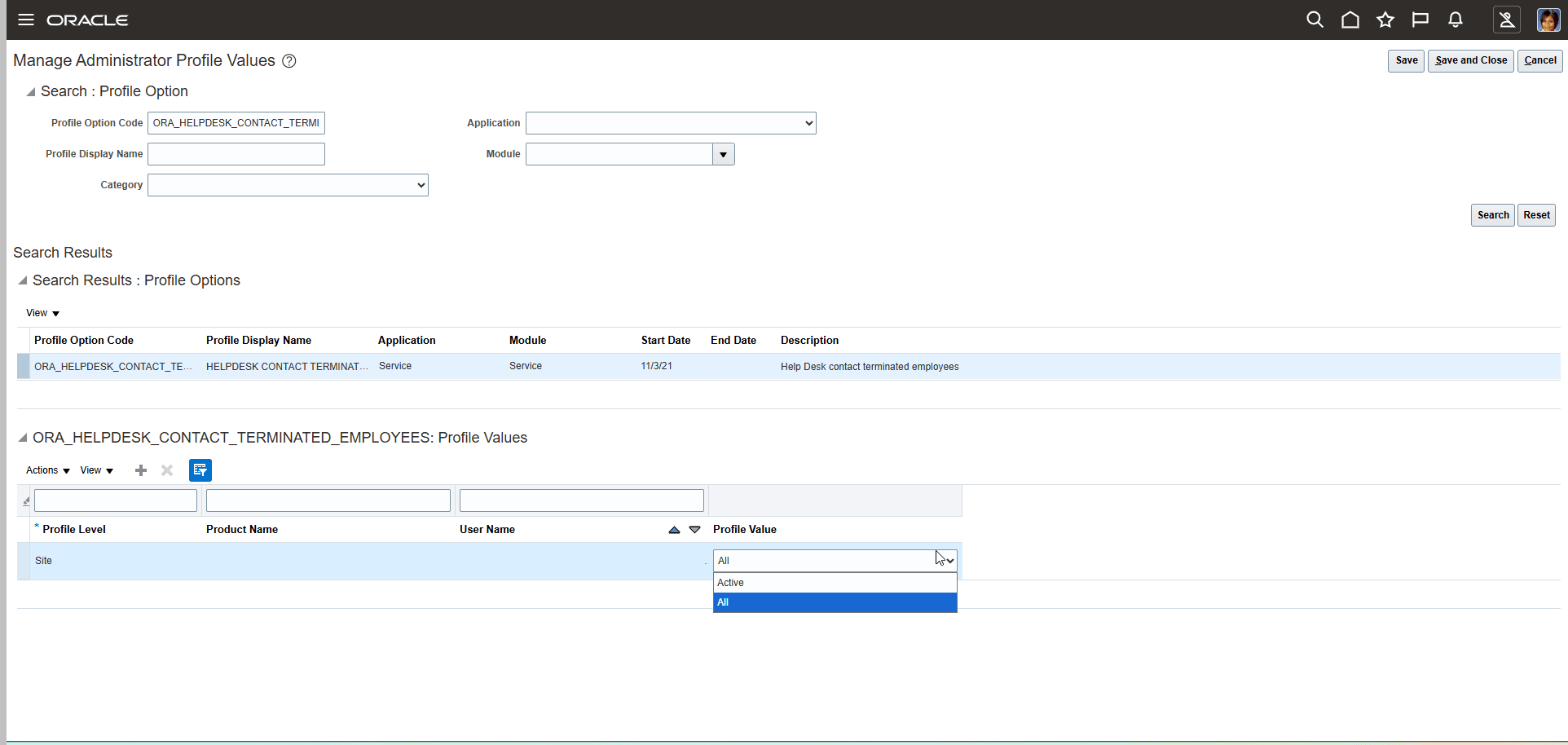

アクティブな従業員のみを表示するように表示を制御するには、管理者として次のステップを実行します。
  1. 「設定および保守」にナビゲートします
  2. 検索タスクを使用して、「管理者プロファイル値の管理」を検索します。
  3. ORA_HELPDESK_CONTACT_TERMINATED_EMPLOYEESを検索します。
  4. 「サイト・プロファイル値」で、ドロップダウン・リストから「アクティブ」を選択します。
  5. 変更を有効にするには、保存してクローズし、ログアウトしてから再度ログインします。
ORA_HELPDESK_CONTACT_TERMINATED_EMPLOYEESプロファイル・オプション

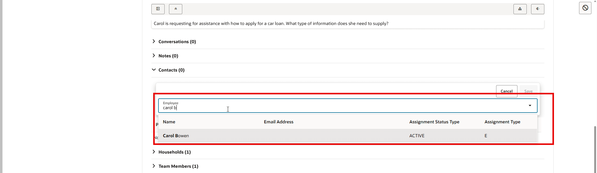

プロファイル・オプションを「アクティブ」に設定すると、ピッカーにはアクティブな従業員のみが表示されます。
アクティブな従業員
アクティブな従業員
