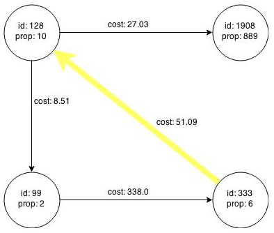

/opt/oracle/oracle-spatial-graph/property_graph/examples/pgx/graphs/のインストール・ディレクトリにグラフの例が含まれています。ここでは、インメモリー分析がグラフを読み取る方法を説明する構成ファイルを使用します。
pgx> cat /opt/oracle/oracle-spatial-graph/property_graph/examples/pgx/graphs/sample.adj.json
  "uri": "sample.adj",
  "format": "adj_list",
  "node_props": [{
    "name": "prop",
    "type": "integer"
  "edge_props": [{
    "name": "cost",
    "type": "double"
  "separator": " "
uriフィールドには、グラフ・データの場所を指定します。このパスは構成ファイルの親ディレクトリに対して相対的に解決します。インメモリー分析がグラフをロードするとき、sample.adjという名のファイルのexamples/graphsディレクトリが検索されます。
その他のフィールドは、グラフ・データが隣接するリスト形式で提供され、integer型のノード・プロパティとdouble型のエッジ・プロパティで構成されていることを示します。

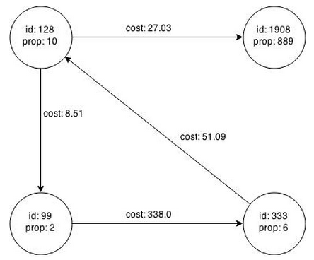

これは隣接するリスト形式のグラフ・データです。
===> 128 10 1908 27.03 99 8.51
99 2 333 338.0
1908 889
333 6 128 51.09
図5-1 は、データから作成されたプロパティ・グラフを示します。
図5-1 sample.adjデータからレンダリングされたプロパティ・グラフ
図5-1の説明が続きます
「図5-1 sample.adjデータからレンダリングされたプロパティ・グラフ」の説明

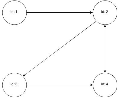

5.2.1 単純なグラフ・ファイルの作成
この例では、頂点またはエッジ・プロパティのない、単純な小さいグラフを隣接するリストに作成します。それぞれの線には、頂点(ノード) ID、およびそのエッジ点を送信する頂点IDが含まれます。
1 2
2 3 4
3 4
4 2
このリストでは、単一スペースで個々のトークンを区切ります。インメモリー分析ではその他のセパレータもサポートしており、グラフ構成ファイルで指定できます。
図5-2 は、4つの頂点と5つのエッジのあるプロパティ・グラフとしてレンダリングされたデータを示します。頂点2から頂点4へのエッジは両方向であることを示しています。
図5-2 単純なカスタム・プロパティ・グラフ
図5-2の説明が続きます
「図5-2 単純なカスタム・プロパティ・グラフ」の説明

5.5.1 フィルタ式について
フィルタ式は、各エッジで評価される式です。式によって、結果(この場合はサブグラフ)に含まれるようにエッジを完成させる述部を定義できます。

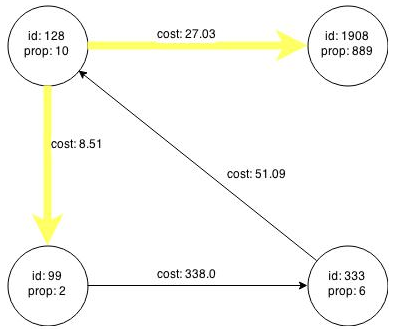

4つの頂点(ノード)と4つのエッジで構成される図5-1 のグラフを検討します。フィルタ式src.prop == 10と一致するエッジについては、元の頂点のpropプロパティが10になります。図5-3 に示すフィルタ式と一致する2つのエッジ。
図5-3 src.prop == 10と一致するエッジ
図5-3の説明が続きます
「図5-3 src.prop == 10と一致するエッジ」の説明

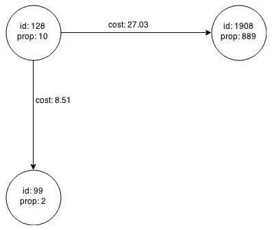

図5-4 はフィルタを適用した結果のグラフを示します。フィルタは頂点333に対応するエッジ、およびその頂点自体を除外します。
図5-4 簡易フィルタで作成されたグラフ
図5-4の説明が続きます
「図5-4 簡易フィルタで作成されたグラフ」の説明

この例では、少し複雑なフィルタを使用しています。ここでは、識別子の送信エッジの数(ソースsrcまたは宛先dst)を計算するoutDegree関数を使用します。次のフィルタ式は、costプロパティ値が50を超え、outDegreeが1を超える宛先の頂点(ノード)のエッジと一致します。
dst.outDegree() > 1 && edge.cost > 50
図5-5 では、サンプル・グラフのエッジの1つがこのフィルタ式と一致します。
図5-5 outDegreeフィルタと一致するエッジ
図5-5の説明が続きます
「図5-5 outDegreeフィルタと一致するエッジ」の説明
図5-6 はフィルタを適用した結果のグラフを示します。フィルタは頂点99と1908に対応するエッジを除外するため、その頂点も除外します。

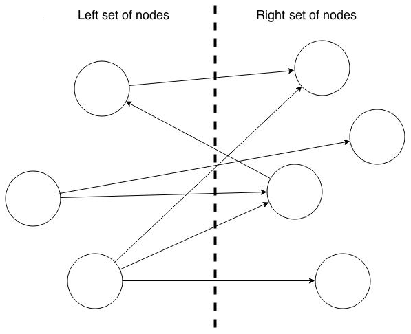

2部サブグラフは、左側に使用される頂点(ノード)集合を指定して作成できます。2部サブグラフには、左側の頂点集合と右側の頂点集合の間にのみエッジがあります。左側の2つのノード間など、これらの集合内にエッジはありません。インメモリー分析では、入射および出射エッジが削除されたために分離された頂点は、2部サブグラフの一部ではありません。
次の図は、2部サブグラフを示します。プロパティは示していません。

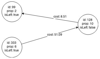

結果の2部サブグラフは次のようになります。
頂点1908は2部サブグラフから除外されます。頂点に繋がっている唯一のエッジは、128から1908に伸びています。エッジはサブグラフの2部プロパティに反しているため削除されています。頂点1908にはその他のエッジがないため、これも削除されています。
