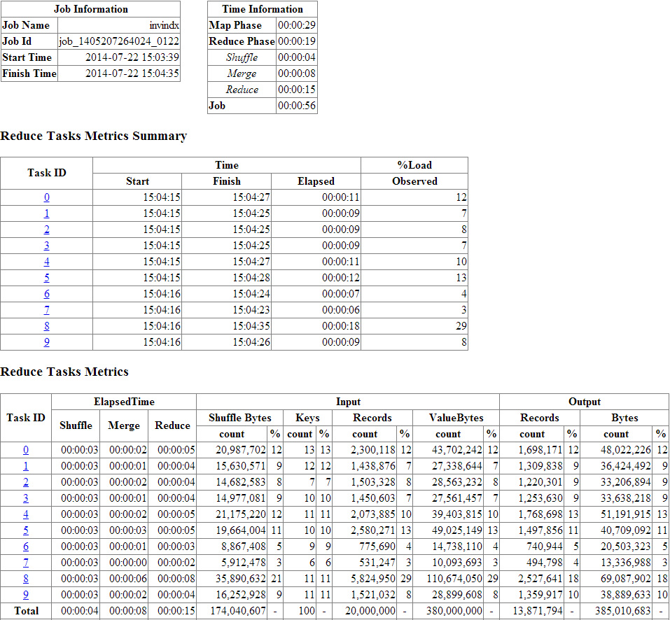

図5-1に、転置インデックス(invindx)の例に対するアナライザ・レポートの冒頭を示します。このジョブは適切な構成設定を使用して実行されたため、図にはキー・ロード係数の推奨値が表示されています。「追加メトリックの収集」を参照してください。
タスクIDは、特定のタスクの分析結果を示すテーブルへのリンクです。これにより、最初のサマリー・テーブルからより詳細なデータへとドリルダウンできます。
この例では極端に小さなデータ・セットが使用されていますが、タスク7と8の間の差に注目してください。入力レコードの差が3%と29%で大きく開いており、対応する経過時間の差も5秒と15秒で大きく開いています。この開きはスキューの発生を示しています。
図5-1 不均衡な転置インデックス・ジョブのJob Analyzerレポート

5.7 Perfect Balanceレポートについて
Perfect Balanceは、ジョブの実行時に次のレポートを生成します。
  • Job Analyzerレポート: ジョブ内のロードの分散に関する様々な指標を含みます。このレポートは、ユーザー用のHTML形式と、Perfect Balanceで使用するためのXML形式で保存されます。このレポートには常に、jobanalyzer-report.htmlおよび-.xmlという名前が付けられます。「Job Analyzerレポートの分析」を参照してください。
  • パーティション・レポート: 様々なリデューサに割り当てられたキーを識別します。このレポートは、Perfect Balanceで使用するためのJSON形式で保存され、ユーザーが使用するための情報を含みません。このレポートには、${job_output_dir}/_balancer/orabalancer_report.jsonという名前が付けられます。均衡化されたジョブのためにのみ生成されます。
  • リデュース・キー・メトリック・レポート: 適切な構成プロパティが設定されている場合、Perfect Balanceは各ファイル・パーティションに対してレポートを生成します。これらのレポートは、Perfect Balanceで使用するためのXML形式で保存されます。ユーザーが使用するための情報は含まれません。これらのレポートには、${job_output_dir}/_balancer/ReduceKeyMetricList-attempt_jobid_taskid_task_attemptid.xmlという名前が付けられます。これらのレポートは、カウンティング・リデューサを使用する場合のみ生成されます(つまり、Perfect Balanceを使用する場合はoracle.hadoop.balancer.autoAnalyze=REDUCER_REPORT、またはAPIを使用する場合はBalancer.configureCountingReducerメソッドの呼出し)。
