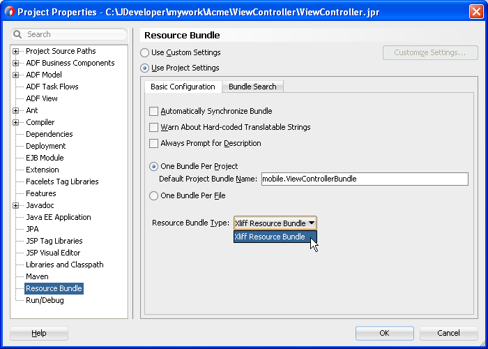

6.2.1 MAFアプリケーションのリソース・バンドル・オプションの設定方法
「プロジェクト・プロパティ」ダイアログの「リソース・バンドル」ページを使用して、ビュー・コントローラ・プロジェクトおよびアプリケーション・コントローラ・プロジェクトのリソース・バンドル・オプションを設定します。設定できるオプションには、JDeveloperで作成されるプロジェクトレベル・リソース・バンドルの数が含まれます。
プロジェクトのリソース・バンドル・オプションを設定するには:
  1. 「アプリケーション」ウィンドウで、プロジェクトをダブルクリックします。
  2. 図6-2 に示すように、「プロジェクト・プロパティ」ダイアログで、「リソース・バンドル」を選択して「リソース・バンドル」ページを表示します。
    図6-2「プロジェクト・プロパティ」の「リソース・バンドル」ページ
    この図は周囲のテキストで説明しています
  3. ダイアログにテキスト・リソースの説明を入力する前に「テキスト・リソースの選択」ダイアログが閉じないようにする場合は、「常に説明の入力を要求」を選択します。
  4. 次に示すいずれかのリソース・バンドル・ファイル・オプションを選択します。
    • 1プロジェクト当たり1バンドル: JDeveloperは、<ProjectName>.xlfという名前のファイルに1つのリソース・バンドルを作成します。
    • 1ファイル当たり1バンドル: ファイル(maf-feature.xml、maf-application.xmlまたは.amxファイル)のテキスト・リソースを定義するたびにリソース・バンドルを作成します。このオプションによりリソース・バンドルの数が各ファイル1つに制限されるため、このオプションを選択した場合、JDeveloperでは2つ目のバンドルを作成できません。
  5. 「OK」をクリックします。

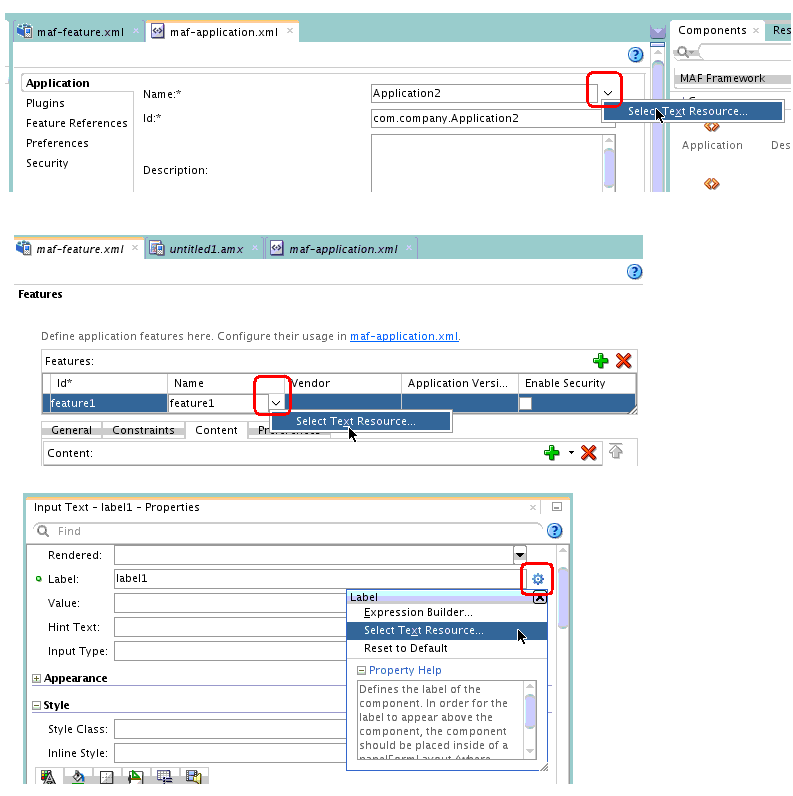

6.3 ベース・リソース・バンドルでのテキスト・リソースの定義
JDeveloperでは、エンド・ユーザーに表示されるMAFアプリケーション、アプリケーション機能およびMAF AMX UIコンポーネントのテキスト・リソースの値をリソース・バンドルに定義できる「テキスト・リソースの選択」ダイアログが提供されます。「テキスト・リソースの選択」ダイアログにアクセスするには、リソース・バンドルで定義されたテキスト・リソースを参照できる、JDeveloperがプロパティに対して公開するメニュー・オプションを使用します。通常、これらはユーザーが参照できるテキストを表示するプロパティです。たとえば、ボタン、リンク、入力テキストなどのMAF AMX UIコンポーネントにより表示されるラベル、テキストおよびhintTextプロパティに加えて、MAFアプリケーションおよびアプリケーション機能の名前プロパティがあります。これらのプロパティの詳細は、「ローカライズ可能なMAFプロパティ」を参照してください。
図6-3 にMAFアプリケーションの名前、アプリケーション機能の名前およびinputTextコンポーネントの「ラベル」プロパティの「テキスト・リソースの選択」コンテキスト・メニューを表示する方法を示します。
図6-3 「テキスト・リソースの選択」ダイアログを表示するコンテキスト・メニュー
この図は周囲のテキストで説明しています
6.3.1 ベース・リソース・バンドルにテキスト・リソースを定義する方法
リソース・バンドルにテキスト・リソースを定義するには、EL式を使用してリソース・バンドルに定義されたテキスト・リソースを参照するプロパティについて起動できる「テキスト・リソースの選択」ダイアログを使用します。
リソース・バンドルにテキスト・リソースを定義するには:
  1. テキスト・リソースを定義するプロパティを持つアーティファクトを選択します。これは、MAFアプリケーション自体、アプリケーション機能またはMAF AMX UIコンポーネントが可能です。
  2. 「プロパティ」ウィンドウで、テキスト・リソースを定義するプロパティの横のアイコンをクリックし、表示されるコンテキスト・メニューで「テキスト・リソースの選択」を選択します。
  3. 「テキスト・リソースの選択」ダイアログで、表示名とキーを入力し、「保存して選択」をクリックしてテキスト・リソースを定義します。

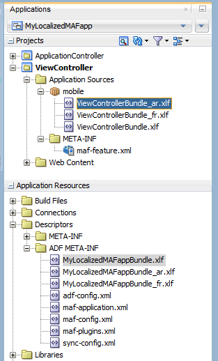

6.4 ロケール固有のリソース・バンドルの作成
MAFアプリケーションで特定のロケールに異なるテキスト・リソースをレンダリングする場合は、ロケール固有のリソース・バンドルを作成します。たとえば、フランス語またはアラビア語に設定された言語を持つデバイスでMAFアプリケーションを実行する場合にベース・リソース・バンドルのテキスト・リソースの翻訳を提供する場合は、フランス語とアラビア語両方のロケール固有リソース・バンドルを作成する必要があります。
図6-5 に、アラビア語とフランス語のロケールをサポートするためにロケール固有バージョンのアプリケーションレベル(MyLocalizedMAFappBundle.xlf)リソース・バンドルとプロジェクトレベル(ViewControllerBundle.xlf)リソース・バンドルが作成されたMAFアプリケーションを示します。次の形式を使用するファイル名でベース・リソース・バンドルと同じディレクトリにロケール固有リソース・バンドルを作成する必要があります。
<BASE_RESOURCE_BUNDLE_NAME>_<LANGUAGE_TOKEN>.xlf
説明:
  • <BASE_RESOURCE_BUNDLE_NAME>はベース・リソース・バンドル名です
  • <LANGUAGE_TOKEN>は<ISO-639-lowercase-language-code>の形式です
    注意:
    MAFは、国または地域をサポートしていません。
図6-5 ベース・リソース・バンドルとロケール固有のリソース・バンドル
この図は周囲のテキストで説明しています

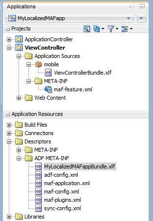

6.4.1 ロケール固有のリソース・バンドルの作成方法
JDeveloperは、「新規ギャラリ」の「一般」→「XML」カテゴリで新規XMLローカリゼーション・ファイル(XLIFF)を作成するオプションを提供することで、プロジェクトレベルのリソース・バンドルの作成を容易にします。
または、ロケール固有のリソース・バンドルを作成するベース・バンドルを開き、ファイル名に適切な言語コードを指定してファイルのコピーを保存します。後者のオプションには次のメリットがあります。
  • ベース・リソース・バンドルと同じディレクトリにロケール固有のリソース・バンドルを作成します。これは必須です。
  • ベース・リソース・バンドル内のすべてのテキスト・リソースのコピーが、翻訳された値を提供できるロケール固有のリソース・ベース・バンドルに表示されます。

  1. ロケール固有バージョンを作成するベース・リソース・バンドルを開きます。
    • アプリケーションレベルのベース・リソース・バンドル: 「アプリケーション・リソース」パネルの「ディスクリプタ」→「ADF META-INF」ノードで、.xlfファイルをダブルクリックします。
    • プロジェクトレベルのベース・リソース・バンドル: 「プロジェクト」パネルの「ViewController」→「アプリケーション・ソース」ノードで、.xlfファイルをダブルクリックします。
  2. JDeveloperで、「ファイル」→「別名保存」をクリックし、サポートするロケールの言語コードを追加します。
    たとえば、MAFアプリケーションでフランス語ロケールをサポートする場合は、_frを追加します。
  3. 適切な言語コードを含むように、新規に作成したロケール固有のリソース・バンドルを編集します。

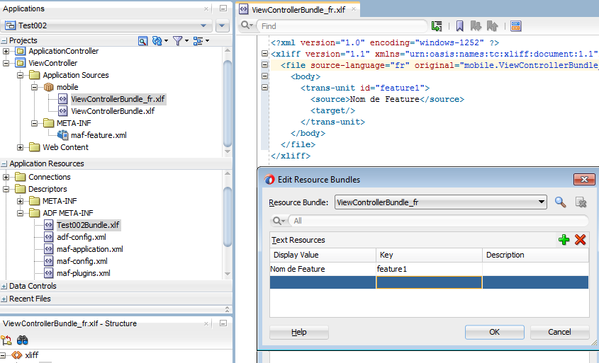

6.5 リソース・バンドルのリソースの編集
JDeveloperには、MAFアプリケーションに含まれるリソース・バンドル内のリソースを追加、削除または編集できる「リソース・バンドルの編集」ダイアログが用意されています。
リソース・バンドルのテキスト・リソースを編集するには:
  1. JDeveloperで、テキスト・リソースを編集するリソース・バンドルをダブルクリックします。
  2. JDeveloperのメイン・メニューで、「アプリケーション」→「リソース・バンドルの編集」を選択します。
    手順1で選択したリソース・バンドルの「リソース・バンドルの編集」ダイアログが開きます。図6-6 に、フランス語のロケール固有リソース・バンドルについて開くダイアログを示します。「表示値」および「説明」フィールドをダブルクリックして、既存のテキスト・リソースを編集します。コントロール(「追加」、「削除」および「検索」)を使用して、MAFアプリケーションのテキスト・リソースの追加と削除を行うか、または他のリソース・バンドルを検索して開きます。
    図6-6 リソース・バンドルのテキスト・リソースの編集
    この図は周囲のテキストで説明しています
  3. 「OK」をクリックし、ダイアログを閉じて変更を保存します。

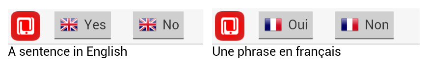

6.6 MAFアプリケーションのイメージ・ファイルのローカライズ
ロケールに応じて、MAFアプリケーションに異なるイメージ・ファイルをレンダリングすることが必要な場合があります。たとえば、図6-7 に示すように、イメージにはテキストまたは国旗の図を含めることができます。
図6-7 ロケールに基づいて異なるイメージのレンダリング
この図は周囲のテキストで説明しています

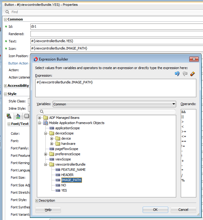

イメージを参照するコンポーネント属性のEL式をリソース・バンドルのエントリに書き込みます。リソース・バンドル・エントリにはイメージへのパスが含まれます。たとえば、図6-7 に示すcommandButtonコンポーネントは、コンポーネントをレンダリングするMAF AMXページのアイコン属性に次の値を定義します。
<amx:commandButton id="cb1" text="#{viewcontrollerBundle.YES}"
                                      icon="#{viewcontrollerBundle.IMAGE_PATH}"/>
ベース・リソース・バンドル(ViewControllerBundle.xlf)には、MAFアプリケーションがフランス語以外のロケールで実行される場合に表示するイメージのパスを持つ次のエントリが含まれます。
<trans-unit id="IMAGE_PATH">
        <source>/images/uk.png</source>
        <target/>
        <note>Path to image file</note>
      </trans-unit>
フランス語のリソース・バンドル(ViewControllerBundle_fr.xlf)では、次の例に示すように、MAFアプリケーションがフランス語ロケールで実行されたときにレンダリングする別のイメージを指定します。
                <source>/images/fr.png</source>
                <target/>
「リソース・バンドルのリソースの編集」の説明に従って、イメージへのパスを定義するエントリをリソース・バンドルに手動で書き込むか、「リソース・バンドルの編集」ダイアログを使用します。
ソース・バンドルにイメージのパスを定義した後で、図6-8 に示すように式ビルダーを使用して、リソース・バンドルのエントリを参照するEL式を作成します。
図6-8 リソース・バンドルのイメージを参照しているEL式
この図は周囲のテキストで説明しています
