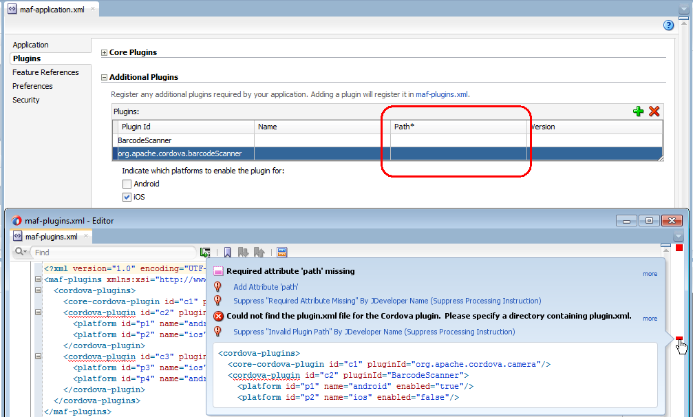

  • MAFアプリケーションのmaf-plugins.xmlファイルがプラグインを正しく参照できるように、プラグインへの相対パスが設定されていること。詳細は、『Oracle Mobile Application Frameworkでのモバイル・アプリケーションの開発』のMAFアプリケーションでの追加プラグインの登録に関する項を参照してください。
    maf-plugins.xmlファイルで、相対パスを使用してプラグインを正しく参照していない場合、maf-application.xmlファイルの概要エディタで必須入力フィールドの「パス*」が空になり、maf-plugins.xmlに検証失敗が表示されます(図3-2を参照)。

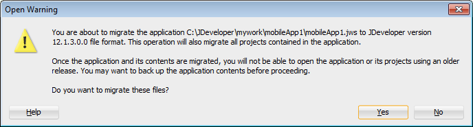

MAFでは、ADFモバイルのバージョン11.1.2.3.0および11.1.2.4.0で作成されたアプリケーションの構成が自動的に移行されます。ADFモバイル・アプリケーションのワークスペース(.jws)・ファイルを開くと、MAFでは、「警告」ダイアログ(図3-3を参照)が開いて、アプリケーションが現行バージョンでないという警告が表示され、移行を続行するか、ダイアログを閉じてファイルを閉じるかを選択するように求められます。

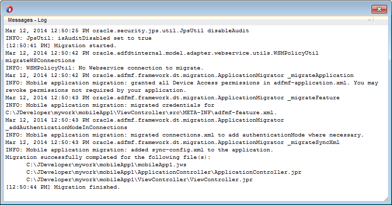

MAFでは、移行ステータスが「ログ」ウィンドウに書き込まれます(図3-4 を参照)。移行プロセスで、移行するアプリケーションで古い構成サービスAPIが使用されていることが検出されると、次の警告も記録されます。
The MAF 2.0 Configuration Service API is not backwards compatible with previous
versions and cannot be migrated automatically. Refer to Section 9.3 "Migrating
the Configuration Service API" in Oracle Fusion Middleware Developing Mobile
Applications with Oracle Mobile Application Framework 2.0. for information on
migrating to the new API.
詳細は、『Oracle Mobile Application Frameworkでのモバイル・アプリケーションの開発』の構成サービスの移行に関する項を参照してください。

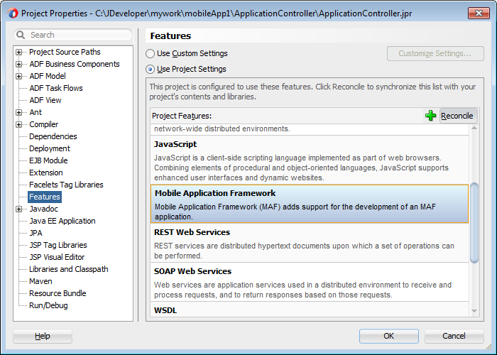

アプリケーションがADFモバイル・フレームワーク・テクノロジから移行され、モバイル・アプリケーション・フレームワーク・テクノロジがプロジェクト機能として使用されるようになります。図3-5 に、モバイル・アプリケーション・フレームワーク・テクノロジを使用するアプリケーション・コントローラ・プロジェクトの「機能」ページを示します。「プロジェクト・プロパティ」→「機能」を選択して、このダイアログを表示します。
図3-5 モバイル・アプリケーション・フレームワークのプロジェクト機能
このイメージについては周囲のテキストで説明しています。

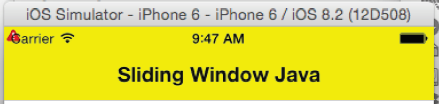

MAF 2.2.0リリース以降を使用して作成するMAFアプリケーションは、iOS 7以降を実行しているデバイスではデフォルトでフル・スクリーンを使用します。
これは、iOSデバイスのステータス・バーがMAFアプリケーションでレンダリングされるコンテンツの上に表示されることを意味します。図3-6 に示すように、MAFアプリケーションのコンテンツの上にステータス・バーのステータス・アイコンが重ねて表示されます。この状況は、iOSデバイスのステータス・バーの背景が透明なために生じます。図3-6 では、MAFアプリケーションの黄色いパネル・ヘッダー・コンポーネントの上に、ネットワーク、時刻およびバッテリに関するステータス・バーの情報が重ねて表示されています。
iOSデバイスでレンダリングされるステータス・バーは、lightとdarkの2つのスタイルをサポートします。MAFには、iOSデバイスのステータス・バー・スタイルを取得および設定して、MAFアプリケーションが背景にレンダリングするときに適切にレンダリングされるようにするAPIが用意されています。ステータス・バーを暗い背景でMAFアプリケーションにレンダリングする場合は、ステータス・バーにlightスタイルを適用します。ステータス・バーを明るい背景でレンダリングする場合は、ステータス・バーにdarkスタイルを適用します。

MAF 2.2.1に移行されたMAFアプリケーションは、前述の動作を示しません。かわりに、iOSデバイスのステータス・バーはMAFアプリケーションの上部に表示されます。MAF 2.2.1に移行するMAFアプリケーションを、iOS 7以降を実行しているデバイスでフル・スクリーンを使用するように構成できます。
