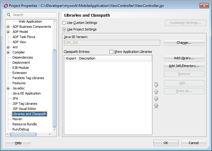

27.1.1.1 プロジェクト・ライブラリのデプロイメント
AndroidアプリケーションとiOSアプリケーションのどちらの場合も、それぞれのMAFデプロイメントには、デプロイメントのタイプ(リリースまたはデバッグ)とデプロイメント・ターゲット(シミュレータまたは実際のデバイス)の組合せに固有の異なるライブラリのセットが含まれています。さらに、それぞれのライブラリ・セットには、JVMのJARファイルが含まれます。アプリケーションのバインディング・レイヤーは、Objective-Cライブラリのコレクションであるこの仮想マシン内にあります。たとえば、MAFは、iOSシミュレータをターゲットとするデバッグ・デプロイメントに対して、JVM JARファイルと一連のライブラリをデプロイしますが、実際のiOSデバイスをターゲットとするデバッグ・デプロイメントに対しては、異なるJVM JARファイルと一連のライブラリをデプロイします。「ライブラリとクラスパス」ダイアログ(図27-1 を参照)を使用してプロジェクトに宣言するライブラリは、そのプロジェクトのデプロイメント・アーティファクトに含まれます。このダイアログにより、アプリケーション機能は実行時にこれらのライブラリにアクセスすることが可能になります。

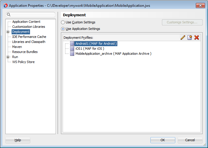

図27-2 に示すように、MAFでは、サポートされる両方のプラットフォーム(iOSとAndroid)に対応したアプリケーション・レベルのプロファイルが作成され、それらにiOS1およびAndroid1という名前が付けられます。
注意:
MAFでは、新しいデプロイメント・プロファイルが作成されるたびに、その名前に付加される数字が1ずつ増加します。たとえば、iOS2、iOS3のようになります。
これらのプロファイルには、デフォルト値をそのまま使用するか、「アプリケーションのプロパティ」ダイアログの「デプロイメント」ページでプロファイルの名前を選択し、「編集」をクリックすることによって、それらの値を編集することもできます。図27-4 は、デフォルトのAndroidアプリケーション・プロファイルの「オプション」ページを示しています。MAFアプリケーション・プロファイル用に構成する値の詳細は、「Androidデプロイメント・プロファイルの作成方法」および「iOSデプロイメント・プロファイルの作成方法」を参照してください。

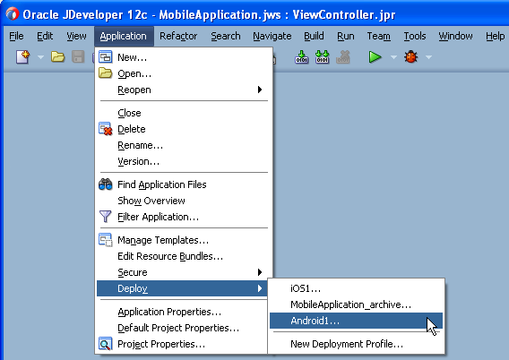

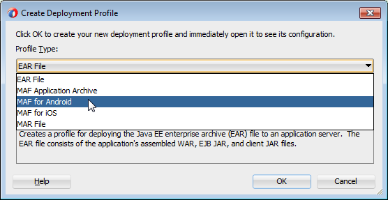

デプロイメント・プロファイルを作成するには:
  1. 「アプリケーション」→「デプロイ」を選択します。
  2. 「新規デプロイメント・プロファイル」を選択します。
  3. ターゲット・プラットフォームに応じて、「Android用MAF」、「iOS用MAF」または「MAFアプリケーション・アーカイブ」を選択します(図27-8 を参照)。
  4. プロファイルのデフォルト名をそのまま使用するか、新しい名前を入力します。「OK」をクリックします。
  5. 必要な場合は、「オプション」ページと「アプリケーション・イメージ」ページを適宜使用して、「OK」をクリックします。
    図27-8 「デプロイメント・プロファイルの作成」ウィザード

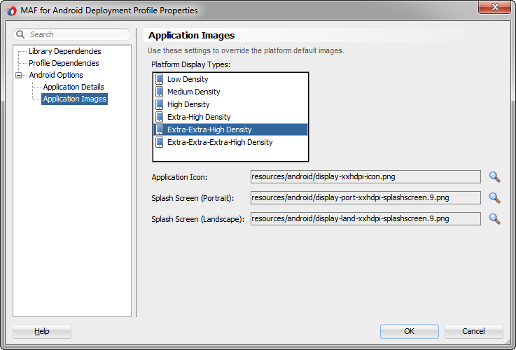

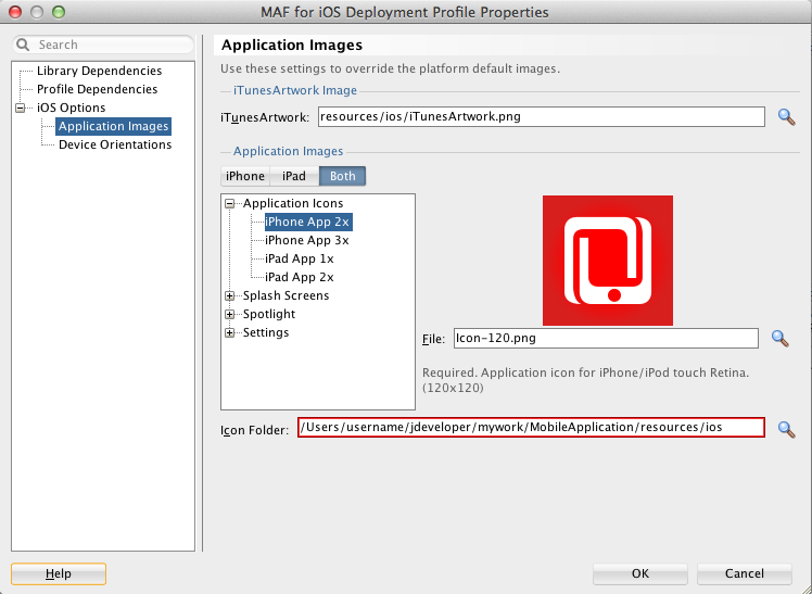

アプリケーション・イメージ
適切なグラフィックス・ファイルを追加することで、アプリケーションにカスタム・アイコンを割り当てられます。

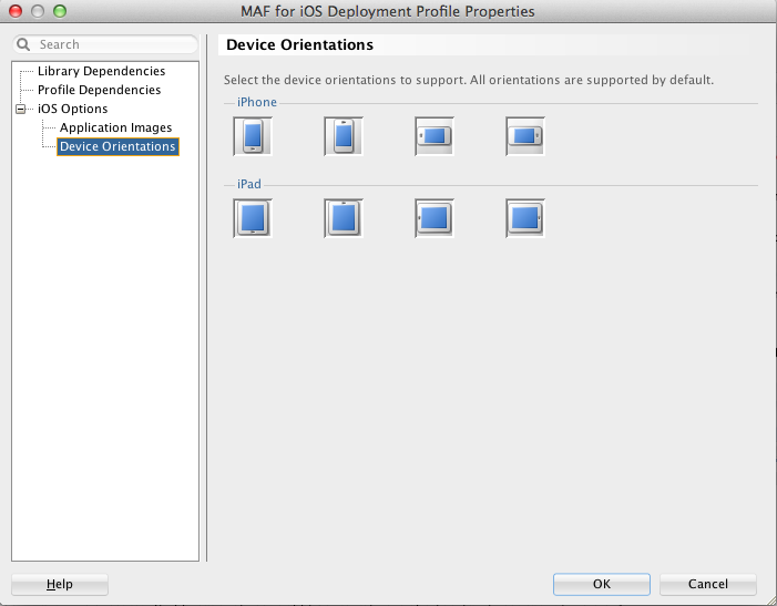

デバイスの向き
アプリケーションの表示をデバイスの特定の向きに制限できます。このページはiOSデプロイメント・プロファイルのみに使用されます。

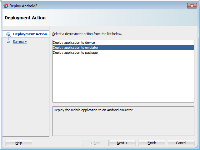

27.3 Androidアプリケーションのデプロイ

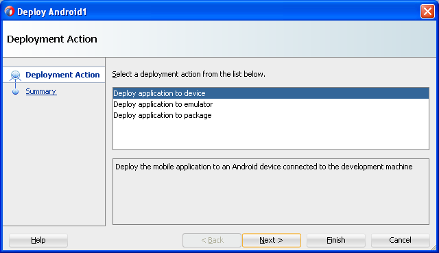

デプロイメント・プロファイルを定義したら、「デプロイメント・アクション」ダイアログ(図27-9 を参照)を使用してAndroidプラットフォームにモバイル・アプリケーションをデプロイできます。このダイアログを使用すると、完了したアプリケーションを、Androidエミュレータまたはテスト用のAndroidデバイスにデプロイできます。アプリケーションのテストとデバッグが完了したら、このダイアログを使用して、モバイル・アプリケーションをAndroidアプリケーション・パッケージ(.apk)・ファイルとしてバンドルできます。これによって、アプリケーション・マーケットプレイス(Google Playなど)を通して、アプリケーションをエンド・ユーザーに公開することが可能になります。
ヒント:
「コマンド行からのMAFアプリケーションのデプロイ」で説明されているように、「デプロイメント・アクション」ダイアログのかわりに、OJDeployコマンド行ツールを使用してモバイル・アプリケーションをAndroidプラットフォームにヘッドレス・モードでデプロイすることもできます。
図27-9 Androidアプリケーションの「デプロイメント・アクション」ダイアログ
この図は周囲のテキストで説明しています

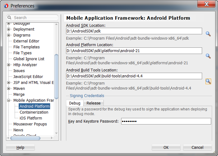

Androidのデプロイメント・プロファイルを作成するには、アプリケーションの署名オプションとjavacコンパイラの動作を定義し、必要な場合はアプリケーション・アイコンに使用されるデフォルトOracleイメージをカスタム・イメージでオーバーライドします。
始める前に:
『Oracle Mobile Application Frameworkのインストール』のAndroid SDKのインストール方法に関する項の説明に従って、Android SDKをダウンロードしてインストールします。

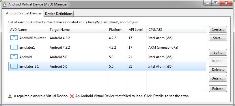

Androidエミュレータにデプロイする場合は、Android開発者のWebサイト(http://developer.android.com/tools/devices/index.html)で入手可能な「Managing Virtual Devices」の説明に従い、Android Virtual Device Managerを使用して各エミュレータ・インスタンスの仮想デバイスを作成する必要があります。
また、AndroidプラットフォームSDKのMAFのプリファレンス(「ツール」→「プリファレンス」→「モバイル・アプリケーション・フレームワーク」→「Android」プラットフォームを選択してアクセス)を、Android SDKパッケージのダウンロードの一部であるSDK、プラットフォームおよびビルド・ツールの場所に設定する必要があります。図27-10 には、これらの場所が示されています。
注意:
デプロイメントを有効にするには、「Androidビルド・ツール・ロケーション」フィールドがビルド・ツールの場所、aaptファイル(Windowsシステム上のappt.exe)を参照している必要があります。
MAFは、開発コンピュータにインストールされている最新バージョンのbuild-toolsディレクトリを「Androidビルド・ツール・ロケーション」フィールドに入力します。
注意:
プッシュ通知には、Android 4.0.3 (API 15)プラットフォーム(またはそれ以降)を実行しているデバイスとエミュレータが必要です。エミュレータ上でプッシュ通知を有効にするには、Google Playストアがこれらのデバイスにインストールされ、Google APIがSDKにインストールされている必要があります。ユーザーはGoogleアカウントを作成(およびログイン)している必要があります。
Android開発者のWebサイト(http://developer.android.com/index.html)で入手可能な『Google Cloud Messaging for Android』の「GCM Architectural Overview」も参照してください。
図27-10 Android SDK、プラットフォームおよび署名プロパティの設定
この図は周囲のテキストで説明しています
ヒント:
コマンド行からJDeveloperを起動するときの起動パラメータを使用したプリファレンス設定の詳細は、「起動パラメータを使用したコマンド行からのプリファレンス設定」を参照してください。
「Androidプラットフォーム」のプリファレンス・ページを使用して、AndroidプラットフォームにデプロイするMAFアプリケーションの署名に使用されるキーのデバッグおよびリリース・プロパティも定義します。続いて、デプロイメント・プロファイル内で、モバイル・アプリケーションのリリース・タイプをデバッグまたはリリースに指定します。署名キー・プロパティは一度定義するのみでかまいません。詳細は、「Android署名オプションの定義」を参照してください。また、Android開発者のWebサイト(http://developer.android.com/tools/publishing/app-signing.html)で入手可能な「Signing Your Applications」で、アプリケーションの公開に関する情報も参照してください。

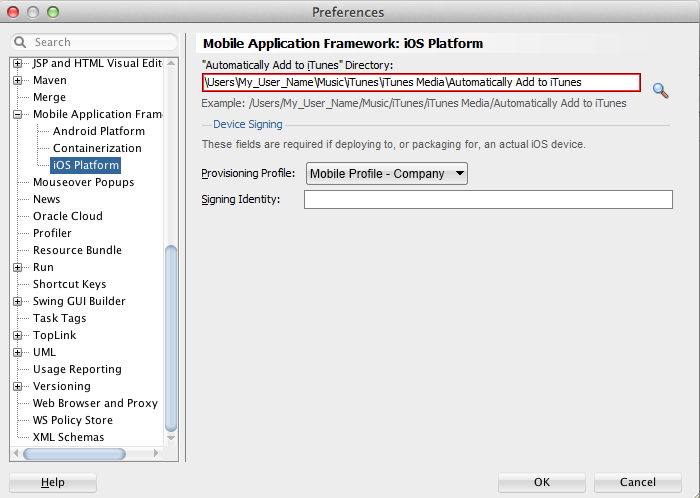

次の例は、iTunes Mediaフォルダの場所をオーバーライドする方法を示しています。
 ./jdev -J-Doracle.adfmf.framework.dt.preferences.PlatformSDKsPrefs.iOSiTunesDir="/Users/<my_username>/Music/iTunes/iTunes Media/Automatically Add to iTunes.localized"
コマンド行からiOSのプリファレンスを設定するために使用できる起動パラメータは次のとおりです。
  • oracle.adfmf.framework.dt.preferences.PlatformSDKsPrefs.iosProvisioningProfileName
  • oracle.adfmf.framework.dt.preferences.PlatformSDKsPrefs.iosProvisioningProfileTeamName
  • oracle.adfmf.framework.dt.preferences.PlatformSDKsPrefs.iOSiTunesDir
  • oracle.adfmf.framework.dt.preferences.PlatformSDKsPrefs.iosCertificate

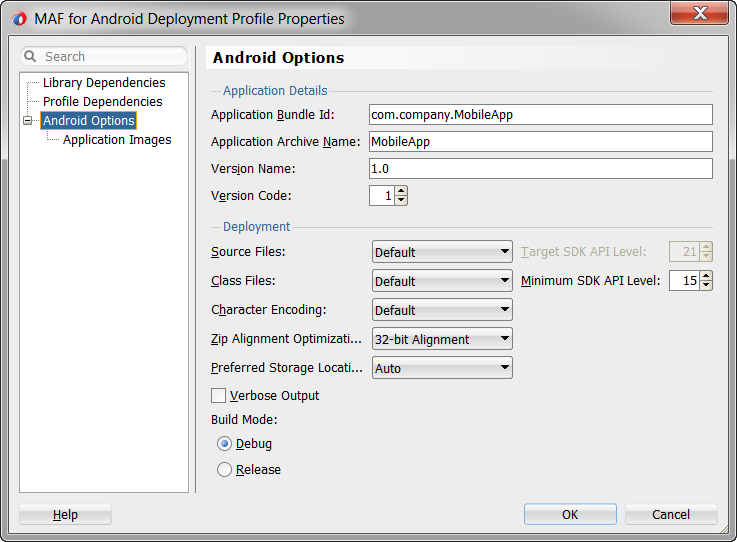

27.3.1.2 アプリケーションの詳細オプションの設定
Androidの「アプリケーションの詳細」ページ(図27-11 を参照)では、アプリケーション・バンドルID、アーカイブ名、バージョン名およびバージョン・コードを指定できます。
  • アプリケーションのバージョンを示します。詳細は、Android開発者のWebサイト(http://developer.android.com/tools/publishing/versioning.html)で入手可能な「Versioning Your Applications」を参照してください。
  • .apkファイルのパッケージングを最適化するアーカイブ位置合せツールであるAndroid zipalignツールを構成します。データ・マニフェストなど、各アプリケーション・パッケージに格納されるデータ・ファイルは、Androidオペレーティング環境内の複数プロセスによって絶えずアクセスされます。詳細は、Android開発者のWebサイト(http://developer.android.com/tools/help/zipalign.html)で入手可能な「zipalign」を参照してください。
  • ロギング・レベル出力を非詳細またはデバッグ(詳細)に設定します。
  • デプロイメント・ターゲットに適した署名オプションを設定します(エミュレータまたはデバイス)。詳細は、「Android署名オプションの定義」を参照してください。
図27-11 デプロイメント・プロファイルのプロパティ・エディタ(Androidの「アプリケーションの詳細」)
この図は周囲のテキストで説明しています
アプリケーション・オプションを設定するには:
  1. 「Androidオプション」(図27-11 を参照)を選択します。
  2. デフォルト値をそのまま使用するか、次のオプションを定義します。
    • アプリケーション・バンドルID: maf-application.xmlファイルのid属性で設定されるアプリケーションの一意のID。Androidデバイスにデプロイされる各アプリケーションには、一意のIDがあります。このIDを数字から始めることはできません。詳細は、「自動的に生成されるデプロイメント・プロファイルについて」を参照してください
      必要な場合は、デプロイメント・ファイルでこの値をオーバーライドできます。ただし、アプリケーションをデプロイするには、この名前がAndroidマニフェスト・ファイルの<manifest>要素に含まれるpackage属性に従っている必要があります。この要素については、Android開発者のWebサイト(http://developer.android.com/guide/topics/manifest/manifest-intro.html)で入手可能な「The AndroidManifest.xml File」を参照してください。具体的には、IDには、インターネット・ドメイン(com.company.application)のリバースパッケージ書式を使用します。ネーミングの競合を避けるために、パッケージ名にはドメインの所有者が反映されます(例: com.oracle.application)。
      注意:
      アプリケーション・バンドルIDに空白を含めることはできません。
    • アプリケーション・アーカイブ名: 必要に応じて、MAFによって作成された.apkファイルの名前を入力します。または、デフォルトの名前を使用します。
      MAFのデフォルトでは、.apkファイルの名前は、maf-application.xmlファイルで構成されているアプリケーションのid属性に基づいて付けられます。詳細は、「アプリケーション機能の表示プロパティの設定」を参照してください。
    • バージョン名: ユーザーに表示されるアプリケーション・コードのリリース・バージョン。「アプリケーション機能の表示プロパティの設定」も参照してください。
    • バージョン・コード: アプリケーション・コードのバージョンを表す整数値。これは、他のアプリケーションによってプログラムで、アップグレードかダウングレードかチェックされます。デフォルトは1で、これが最小の値です。任意の値を選択し、リリースごとに1つずつ値を増やすことができます。
27.3.1.3 デプロイメント・オプションの設定
「オプション」ページでは、javacコンパイラ・ツールのオプションで渡される値、zipalignオプションおよびAndroid APIレベルを設定できます。
R.javaファイルと.classファイルのJDK互換性レベルを設定するには:
  1. 「ソース・ファイル」ドロップダウン・リストからJDK互換性レベルを選択します。この値は、デプロイメントでjavacツールを実行し、javac -sourceオプションを使用してR.java (アプリケーション・リソースの参照用にAndroidによって生成されたファイル)をコンパイルする際に指定されます。
    R.javaの詳細は、Android開発者のWebサイト(http://developer.android.com/guide/topics/resources/accessing-resources.html)で入手可能な「Accessing Resources」を参照してください。
  2. 「クラス・ファイル」ドロップダウン・リストから、コンパイルされた.classファイルのJDKバージョンの互換性を選択します。この値は、デプロイメントでjavacツールを実行し、javac -targetオプションを使用してR.javaファイルをコンパイルする際に指定されます。
  3. 「ターゲットSDK APIレベル」には、アプリケーションが実行される最小APIレベルが表示されます。この値は変更できません。詳細は、Android開発者のWebサイト(http://developer.android.com/guide/topics/manifest/manifest-intro.html)で入手可能な「The AndroidManifest.xml File」で、<uses-sdk>属性の説明を参照してください。
  4. 「最小SDK APIレベル」ドロップダウン・リストから、アプリケーションが実行できる最小APIレベルを選択します。最小(デフォルト)値は15で、これはAndroid 4.0.3プラットフォームに対応します。最小SDKのバージョンを上げると、旧バージョンのAndroidを実行しているデバイスをアプリケーションのインストール対象から除外できます。
  5. 「文字エンコーディング」ドロップダウン・リストから、コンパイラがASCII文字セット以外の文字を解釈する方法を制御するネイティブエンコーディング名を選択します。デフォルトは、UTF-8です。
ZIP位置合せオプションを設定するには:
バイト位置合せ(32ビットまたは64ビット)を選択します。32ビット(デフォルト)を選択すると、4バイト境界の位置合せが提供されます。
デプロイ済アプリケーションの記憶域オプションを設定するには:
デフォルトでは、モバイル・アプリケーションは、JDeveloperからデバイスにデプロイされた後またはGoogle Playなどのアプリケーション・マーケットプレイスからダウンロードされた後、Androidデバイスの内部記憶域に格納されます。「優先記憶域の場所」ドロップダウン・リストから使用可能な次のオプションでは、モバイル・アプリケーションの優先記憶域の場所を指定できます。
  • 内部: モバイル・アプリケーションをデバイスの内部記憶域に強制的にインストールします。
  • 外部: アプリケーションをデバイスのSDカードにインストールできます。ただし、Androidシステムは、SDカードにアプリケーションをインストールできないことを検出した場合(たとえば、SDカードがマウントされていない場合や、SDカードは存在するものの十分な領域がない場合)、かわりにアプリケーションをデバイスの内部記憶域にインストールします。モバイル・デバイス・ユーザーは、システム設定を使用して、内外の記憶域間でアプリケーションを移動できます。
  • 自動: アプリケーションをデバイスの外部記憶域または内部記憶域にインストールできることを指定します。モバイル・デバイス・ユーザーは、システム設定を使用して、内外の記憶域間でアプリケーションを移動できます。
「外部」オプションまたは「自動」オプションを選択すると、デプロイメント・フレームワークによってAndroidManifest.xmlファイルの<manifest>要素がandroid:installLocation属性、および"preferExternal"または"auto"という値で更新されるようにすることができます。AndroidManifest.xmlファイルにこの属性を入力すると、モバイル・アプリケーションを外部SDカードまたは内部記憶域に格納できます。詳細は、Android開発者のWebサイト(http://developer.android.com/guide/topics/data/install-location.html)またはAndroid SDKのドキュメントから入手できる『Data Storage Guide』の「App Install Location」を参照してください。
ロギング・レベルを設定するには、次のようにします。
Androidデプロイメントに「詳細出力」を選択して、.apkのビルド時にデプロイメントによって起動される各コマンド行ツールによって提供される全出力をログに記録します。このオプションを選択しないと、デプロイメントですべての出力がログに記録されません。

デバッグ・モードのキー・オプションを構成するには:
  1. 「ツール」→「プリファレンス」→「モバイル・アプリケーション・フレームワーク」を選択します。
  2. 「プラットフォーム」を選択します。
  3. 「デバッグ」タブ(図27-12 を参照)を選択します。
    図27-12 デバッグ・デプロイメントの構成
    この図は周囲のテキストで説明しています
  4. 「キーとキーストア・パスワード」フィールドに、デバッグ・デプロイメントに必要なキーストア・ファイルとキーを作成するためにデプロイメントで使用されるパスワードを入力します。Androidデバイスまたはエミュレータへのデプロイメント用のキーストアとキーファイルを生成するこのパスワードには、6文字以上の長さであれば、任意の値を指定できます。デフォルトのパスワードはAndroidです。

Androidビルド・モードを設定するには:
  1. 「オプション」ページで、ビルド・モードとして「デバッグ」または「リリース」を選択します。
    • アプリケーションの開発やテスト(JavaやJavaScriptのデバッグなど)を行う際は「デバッグ」を選択します。このオプションを使用すると、秘密鍵を提供しなくても、Androidプラットフォーム上でアプリケーションをデプロイできます。Androidエミュレータまたはテスト用のAndroidデバイスにアプリケーションをする場合は、このオプションを使用します。「JavaコードおよびJavaScriptのデバッグを有効にする方法」も参照してください。
      注意:
      デバッグ・キーストアおよびキーで署名されたアプリケーションは公開できません。デバッグ・キーストアおよびキーは、テストのみに使用され、エンド・ユーザーへのアプリケーションの公開には使用できません。
    • アプリケーションを公開する準備ができた場合は、「リリース」を選択します。このオプションは、アプリケーション・マーケットプレイス(Google Playなど)にアプリケーションを公開する準備ができた場合に使用します。
      ヒント:
      アプリケーションのパフォーマンスをテストするには、デバッグ・モードではなくリリース・モードを使用します。
  2. 「OK」をクリックします。

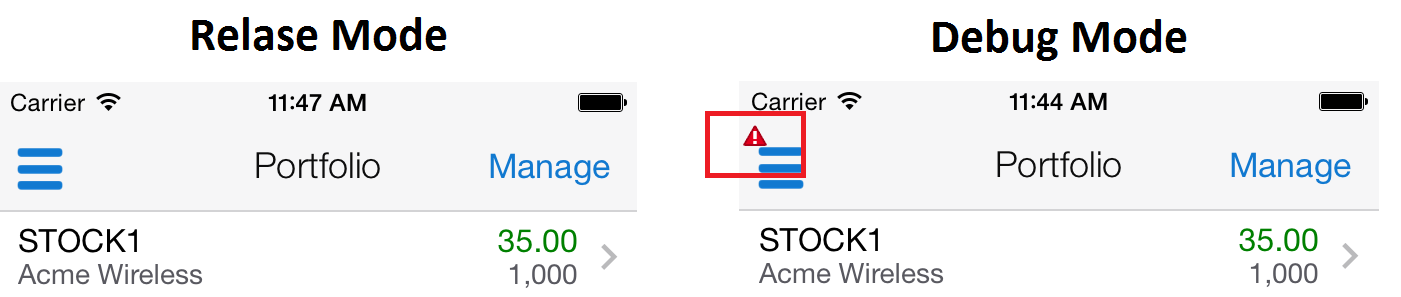

    デバッグ・モードまたはリリース・モードで.apkファイルが署名された後は、デバイスまたはエミュレータにデプロイできます。実行時に、MAFは、図27-13 に示すように、赤の三角形内に感嘆符で表されるデバッグ・シンボルを重ねることで、アプリケーションがデバッグ・モードでデプロイされたことを示します。
    図27-13 デプロイメント・モード

27.3.1.6 Androidアプリケーションへのカスタム・イメージの追加方法
様々なサイズや解像度のAndroidデバイスでMAFアプリケーション・アイコンを正しく表示できるようにするには、同じイメージの低、中、高、超高、超超高密度および超超超高密度バージョンが必要です。MAFは、これらの表示要件を満たすデフォルトのOracleイメージを提供します。ただし、アプリケーションでカスタム・アイコンが必要とされる場合は、「アプリケーション・イメージ」ページ(図27-14 を参照)を使用して、アプリケーション・アイコンとスプラッシュ画面用のPNG形式のイメージを選択することで、デフォルト・イメージをオーバーライドできます。スプラッシュ画面には、縦向きと横向きのイメージを追加できます。カスタム・イメージ・ファイルを追加しない場合は、デフォルトのOracleアイコンが使用されます。カスタム・イメージを作成するには、『Iconography』ドキュメントを参照してください。このドキュメントは、Android開発者のWebサイト(http://developer.android.com/design/style/iconography.html)にあります。
図27-14 Androidアプリケーション用のカスタム・イメージの設定
この図は周囲のテキストで説明しています
始める前に:
Androidテーマに適しており、複数の画面タイプをサポートできるディメンション、密度およびコンポーネントを使用するPNG、JPEGまたはGIFファイル形式のイメージを取得します。詳細は、Android開発者のWebサイト(http://developer.android.com/guide/practices/screens_support.html)で入手可能な「Supporting Multiple Screens」を参照してください。
カスタム・イメージを追加するには:
  1. 「アプリケーション・イメージ」をクリックします。
  2. 「参照」機能を使用して、プロジェクト・ファイルからスプラッシュ画面およびアイコン・イメージ・ファイルを選択します。図27-14 は、低密度、中密度、高密度、超高密度、超超高密度、超超超高密度のディスプレイを装備するデバイスでの表示用にアプリケーションで使用されるアプリケーション・アイコンのイメージ、および縦向きのスプラッシュ画面用のイメージを選択する様子を示しています。
  3. 「OK」をクリックします。

    「Androidプラットフォーム」プリファレンス・ページは、デバッグ・モードのデプロイメント用のキーストアとキーの生成に使用されるパスワードで構成する必要があります。詳細は、「Android署名オプションの定義」を参照してください。
  • アプリケーションをデプロイする前にAndroidエミュレータ(Android Virtual Device)を起動します。
    エミュレータは、Android Virtual Device Manager(図27-15 を参照)またはコマンド行を使用して起動できます。コマンド行から起動する場合は、toolsディレクトリ(Android\android-sdk内)に移動し、emulator -avdに続けてエミュレータ名を入力することで(例: -avd AndroidEmulator1)、エミュレータを起動します。
    注意:
    デプロイメント時にはAndroidエミュレータを1つのみ実行できます。

アプリケーションをAndroidエミュレータにデプロイするには:
  1. 「アプリケーション」→「デプロイ」を選択し、Androidデプロイメント・プロファイルを選択します。
  2. 「アプリケーションのエミュレータへのデプロイ」→「次へ」を選択します。

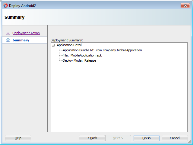

  3. 「サマリー」ページ(図27-8 を参照)をレビューし、「戻る」を選択して別のデプロイメント・アクティビティを選択するか、「終了」を選択します。「サマリー」ページには、デプロイメント・プロファイルの次のパラメータが表示されます。
    • アプリケーション・バンドルID: アプリケーションを特定する、Java言語のような一意のパッケージ名。
      注意:
      図27-16 の「サマリー」ページには、アプリケーション・バンドルIDが、エミュレータへのデプロイメントの成功に必要なリバースパッケージ書式であることが示されています。リバースパッケージ書式に従わないアプリケーションをデプロイすると、エミュレータが停止して、デプロイメントを完了できなくなります。
    • ファイル: Androidターゲットにデプロイされる.apkの名前。
    • デプロイ・モード: ビルド・モード。この値は、デプロイメント・プロファイルに設定されている値に応じて、「リリース」と「デバッグ」のいずれかになります。

27.3.3 Androidデバイスへのアプリケーションのデプロイ方法
モバイル・アプリケーションは、API 15以降(プラットフォーム4.0.3)で動作するAndroidデバイスに直接デプロイできます。
始める前に:
Androidデバイスに直接デプロイするためには、JDeveloperをホストする開発コンピュータにデバイスを接続し、そのデバイスを開発モードに設定して、USBデバッグを有効にします。詳細は、『Oracle Mobile Application Frameworkのインストール』のAndroidデバイスの設定方法に関する項を参照してください。
「Androidオプション」ページで、ビルド・モードとして「デバッグ」を選択します。「Androidプラットフォーム」プリファレンス・ページでデバッグ署名資格証明が構成されていることを確認します。詳細は、「アプリケーションの詳細オプションの設定」を参照してください。
Androidデバイスにアプリケーションをデプロイするには:
  2. 「アプリケーションのデバイスへのデプロイ」→「次へ」を選択します。
  3. 「概要」ページを確認します。「戻る」または「次へ」をクリックします。
  4. 「終了」をクリックします。

  1. 「アプリケーション」→「アプリケーション・プロパティ」→「デプロイメント」を選択します。
  2. 「デプロイメント」ページで、iOSデプロイメント・プロファイルをダブルクリックします。
  3. 「iOSオプション」を選択します。

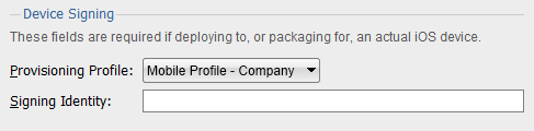

27.4.1.2 デバイス署名オプションの設定
「iOSプラットフォーム」プリファレンス・ページには、開発コンピュータでのプロビジョニング・プロファイルの場所と署名アイデンティティの名前のフィールドが含まれています。アプリケーションを配布パッケージにデプロイしたり、デバイスとの同期のためにiTunesにデプロイする場合は、これらのパラメータを定義する必要があります。署名アイデンティティはアプリケーションのコード署名に使用します。Xcodeで開発用証明書が必要な場合、証明書とその公開鍵はメンバー・センターに格納され、署名アイデンティティ(公開鍵と秘密鍵を保持する証明書)は開発者のキー・チェーンに格納されます。この秘密鍵がないとコード署名できません。
注意:
モバイル・アプリケーションをiOSシミュレータにデプロイする場合は、署名アイデンティティとプロビジョニング・プロファイルのいずれも不要です。
署名オプションを設定するには:
  1. 「JDeveloper」→「プリファレンス」→「モバイル・アプリケーション・フレームワーク」→「iOSプラットフォーム」を選択します。
  2. 「プロビジョニング・プロファイル」ドロップダウン・リストからプロビジョニング・プロファイルを選択します。
  3. 「署名アイデンティティ」フィールドに、コードの作成者(開発者や会社など)を特定する開発者または配布証明書の名前を入力します。証明書の名前は、Keychain Accessユーティリティ(Applicationsフォルダからアクセス)を使用して表示できます。Keychain Accessユーティリティから名前全体をコピーしてください。このフィールドに入力された名前は、次の例のように表示されます。
    iPhone Developer: John Smith (Oracle123)

27.4.1.3 iOSアプリケーションへのカスタム・イメージの追加
「アプリケーション・イメージ」ページでは、アプリケーション・アイコン、およびカスタム・イメージ付きのアートワークに使用されているデフォルトのOracleイメージをオーバーライドすることで、アプリケーションをリブランドできます。図27-21 に示されているこのページのオプションでは、様々な状況、デバイスの向きおよびデバイスの解像度で使用されるカスタム・イメージの場所を入力できます。iOSアプリケーション・アイコン・イメージの詳細は、『iOS Human Interface Guidelines』の「Icon and Image Design」セクションを参照してください。このドキュメントは、iOS開発者ライブラリ(http://developer.apple.com/library/ios/navigation/)から入手できます。
注意:
すべてのイメージはPNG形式であることが必要です。
カスタム・イメージを追加するには:
  3. iOS用デプロイメント・プロファイルのプロパティ・エディタの左側にあるツリーから、「iOSオプション」→「アプリケーション・イメージ」を選択します。
  4. 「参照」を選択し、アイコン・イメージを選択して、iTunesによって.ipaファイルに割り当てられるデフォルトのAppleイメージをオーバーライドします。このイメージはすべてのアプリケーションに必要とされ、iPhoneアプリケーションとiPadアプリケーションのどちらも512 x 512ピクセルであることが必要です。詳細は、「iTunesアートワークに関する必知事項」を参照してください。
  5. 使用可能なイメージ・タイプをツリーに表示するデバイス・タイプを選択します。デフォルトでは、MAFはiPadおよびiPhoneデバイスで使用可能なすべてのイメージ・スタイルおよびイメージ・タイプを表示します。ただし、図27-21 に示すように、デバイス・タイプを選択して選択を絞り込むことができます。「アイコン・フォルダ」フィールドには、MAFによって、これらのイメージ・ファイルが格納されている、アプリケーションのResourcesディレクトリ内の場所が表示されます。
    図27-21 アプリケーション・イメージの選択
    このイメージについては周囲のテキストで説明しています。
  6. ツリーからイメージ・タイプを選択します。
  7. 別のイメージを選択するには、「ファイル」フィールドで「参照」を選択します。このイメージ・ファイルは、現在のアプリケーション内に存在する必要があります。
    デプロイメント時に、JDeveloperはカスタム・イメージ・ファイルをデプロイメント・プロファイルにコピーし、その名前をデフォルト・イメージの名前に一致するように変更します。
  8. 「OK」をクリックします。

27.4.1.5 表示をデバイスの特定の向きに制限する方法
デフォルトでは、MAFは、iPhoneとiPadの両方ですべての向きをサポートしています。たとえば、iPads上で上下逆の縦向きでのみ表示する必要があるアプリケーションでは、「デバイスの向き」ページ(図27-23 を参照)を使用して、アプリケーションの回転をこれらの向きのみに制限できます。
図27-23 デバイスの向きの選択
この図は周囲のテキストで説明しています
アプリケーションの表示をデバイスの特定の向きに制限するには:
  1. 「デバイスの向き」を選択します(図27-23 を参照)。
  2. 表27-3 にリストされた向きの中から、不要な向きをすべて消去します。デフォルトでは、MAFは、これらすべてのデバイスの向きにデプロイします。デフォルトでは、これらの向きがすべて選択されています。

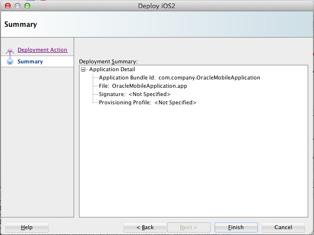

  3. 「サマリー」ページ(図27-24 を参照)をレビューします。このページには、次の値が表示されます。「終了」をクリックします。
    • アプリケーション・バンドルID: iOS Provisioning Portalから生成されたバンドル・シードが先頭に付加されたJava言語のようなパッケージ名(com.<organization name>.<application name>)を含む一意の名前。
    • ファイル: iOSターゲットにデプロイされる最終イメージのファイル名。
    • シグネチャ: アプリケーションを作成した開発者または会社。デプロイメント・プロファイルの「オプション」ページでこの値が構成されていない場合、「サマリー」ページには<指定なし>と表示されます。
    • プロビジョニング・プロファイル: 1つ以上の開発用証明書とデバイスをアプリケーションIDと関連付けるプロビジョニング・プロファイルの名前。デプロイメント・プロファイルの「オプション」ページでこの値が構成されていない場合、「サマリー」ページには<指定なし>と表示されます。
    注意:
    iOSシミュレータへのデプロイメントでは、署名アイデンティティとプロビジョニング・プロファイルの値を定義する必要はありません。このデプロイメント・シナリオでは、「サマリー」ページでこれらの値について<指定なし>と表示されます。

  • Apple iTunesを開発コンピュータにダウンロードし、それを1回以上実行して、必要なフォルダとディレクトリを作成します。
  • iOSプラットフォームのプリファレンス・ページで、iTunesに自動的に追加フォルダの場所(アプリケーションのデプロイメントに使用される場所)を設定します(図27-25 を参照)。
    ヒント:
    ユーザーのホーム・ディレクトリ(/Users/<username>/Music/iTunes/iTunes Media/Automatically Add to iTunes.localized)は、iTunes Mediaフォルダのデフォルト・ディレクトリですが、このフォルダの場所は次のように変更できます。
    1. iTunesで、「Edit」→「Preferences」→「Advanced」を選択します。
    2. 「Change」をクリックし、新しい場所を参照します。
    3. ライブラリを統合します。
    4. 元のiTunes Mediaフォルダを削除します。
    手順の詳細は、Apple Support (http://support.apple.com)を参照してください。
    また、iOSプラットフォームの設定ページでも場所を更新する必要があります。

    iTunesへのデプロイメントを可能にするには、「オプション」ページでシグネチャとプロビジョニング・プロファイルの値を指定する必要があります。

  • 図27-25 に示すように、iOSプラットフォームの「プリファレンス」ページで、自動的にiTunesに追加ディレクトリの名前を入力します。
    ヒント:
    この場所を入力する前に、iTunesを1回以上実行します。「iOSデバイスへのアプリケーションのデプロイ方法」も参照してください。

  1. 「アプリケーション」→「デプロイ」を選択し、iOSデプロイメント・プロファイルを選択します。
  2. 「配布パッケージにデプロイ」を選択します。
  3. 「サマリー」ページをレビューします。このページには、次の値が表示されます。「終了」をクリックします。
    • シグネチャ: アプリケーションの作成者。デプロイメント・プロファイルの「iOSプラットフォーム」プリファレンス・ページでこの値が構成されていない場合、「サマリー」ページには<指定なし>と表示されます。
    • プロビジョニング・プロファイル: 1つ以上の開発用証明書とデバイスをアプリケーションIDと関連付けるプロビジョニング・プロファイルの名前。iOSプラットフォームの「プリファレンス」ページでこの値が構成されていない場合、「サマリー」ページには<指定なし>と表示されます。
    注意:
    .ipaファイルがiTunesで受け入れられるようにするには、「オプション」ページで「シグネチャ」と「プロビジョニング・プロファイル」の値を指定する必要があります。

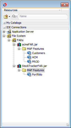

27.5.3 機能アーカイブ・ファイルのデプロイメント・プロファイルをデプロイする場合の処理
「デプロイメント・アクション」ダイアログを完了すると、MAFによって、「サマリー」ページに示されたパスにライブラリJARが作成されます。他のアプリケーションでこのJARを使用できるようにするには、最初に、図27-32 に示す「リソース・パレット」(「MAFアプリケーションでのFARコンテンツの使用方法」で説明)で機能アーカイブJARの場所への接続を作成し、これを使用可能にする必要があります。図27-32 は、ファイル・システム接続によりモバイル・アプリケーションで使用可能となる機能アーカイブを示しています。
図27-32 「リソース・パレット」のデプロイされた機能アーカイブJAR
この図は周囲のテキストで説明しています

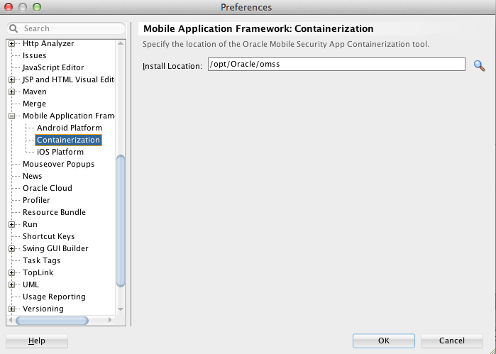

27.9 Oracle Mobile Security Suiteでのデプロイ
Oracle Mobile Security Suite (OMSS)は、モバイル・アプリケーション向けにエンタープライズレベルのセキュリティを備えています。デプロイメント時のコンテナ化により、データ漏えいを防止し、アプリケーション・データおよびデータベース・コンテンツを暗号化します。OMSSでのMAFアプリケーションのコンテナ化の詳細は、「エンタープライズ配布のためのMAFアプリケーションのコンテナ化」を参照してください。
始める前に:
OMSSコンテナ化ツールをインストールしている必要があります。このツールは、c14nというファイル名のコマンドライン・ユーティリティです。OMSSをダウンロードし、Oracle Technology Networkでインストールに関する説明を読んでください。

iOSでは、「デバイス署名オプションの設定」で説明されているように、iOSプラットフォームのプリファレンス・ページでプロビジョニング・プロファイルの名前も選択する必要があります。
  2. 「コンテナ化」を選択します。
  3. 図27-42 に示すように、「参照」アイコンをクリックし、ローカル・ファイル・システムでモバイル・セキュリティ・アプリケーション・コンテナ化ツールのインストール場所を探します。
    図27-42 コンテナ化ツールの場所の指定
  4. 「OK」をクリックしてコンテナ化ツールを選択します。
  5. 「アプリケーション」→「アプリケーション・プロパティ」→「デプロイメント」を選択します。
  6. 「デプロイメント」ページで、デプロイメント・プロファイルをダブルクリックしてから、「オプション」を選択します。
  7. 「オプション」ページの下部で、「Oracleモバイル・セキュリティ・スイートの有効化」を選択します。
