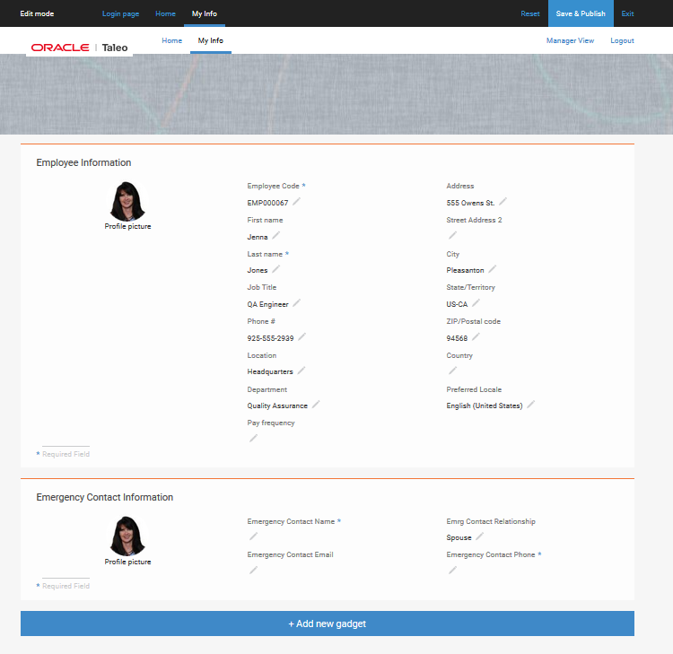

「自分の情報」ページに静的HTMLウィジェットを追加できますが、異なるセクションを作成するために、別の「従業員情報」ウィジェットを追加することもできます。次の例では、「従業員情報」ウィジェットを追加し、表示されていたデフォルト・フィールドを削除して、緊急連絡先情報用のカスタマイズ・フィールドを追加することによって、「緊急時連絡先」セクションが作成されました。
