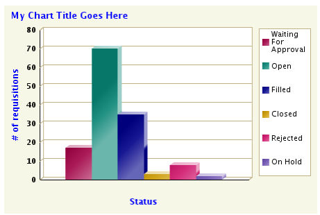

レポートに使用するフィールドを、値をここにドロップと書かれているボックスにドラッグします(下記の例を参照)。
4

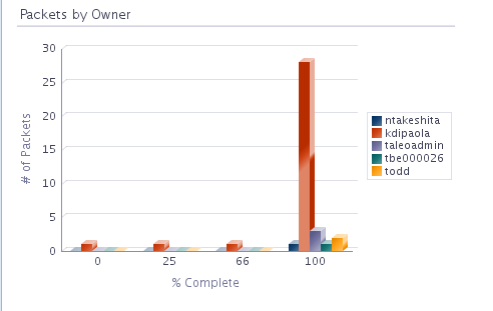

レポートをグループ化するフィールドを、シリーズをここにドロップと書かれているボックスにドラッグします。
6

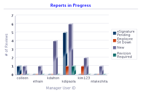

2番目のフィールドもグループ化する場合、このフィールドをラベルをここにドロップと書かれているボックスにドラッグします。
7

チャートの例
