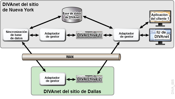

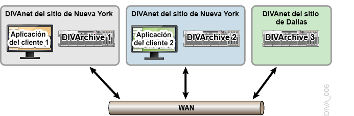

Algunos despliegues de DIVAnet no requerirán que cada sitio se conecte a los demás sitios de la red.En la siguiente figura, se muestra un ejemplo de un despliegue de DIVAnet típico con tres sitios: Nueva York, Los Ángeles y Dallas. En este ejemplo, las aplicaciones de Nueva York pueden ver y copiar activos desde Los Ángeles y Dallas (y los activos existentes en Nueva York). Además, las aplicaciones de Los Ángeles pueden ver y copiar activos desde Nueva York y Dallas. No hay aplicaciones en ejecución en el sitio de Dallas.
Para aplicar este despliegue, primero configurará un sitio para acceso remoto. Dallas es ideal para demostrar este escenario, ya que no tiene clientes locales que atender. Verá la manera en la que Dallas se conecta con Nueva York. A continuación, verá cómo configurar un sitio para acceso de cliente, mediante el análisis de Nueva York y Los Ángeles, y cómo están conectados.

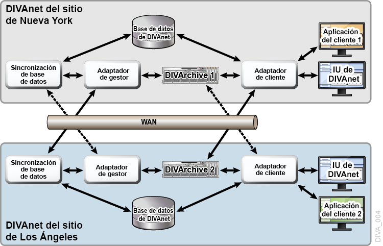

En la siguiente figura, se configuran ambos sitios, el de Nueva York y el de Los Ángeles para procesamiento de flujo de trabajo completo de DIVAnet. Las aplicaciones de Los Ángeles se conectan directamente con ClientAdapter en LA. De esta manera, pueden recuperar contenido de Nueva York si es necesario. La base de datos de DIVAnet local proporciona una vista global de los activos en los sitios, incluso si se pierde la conectividad de un sitio a otro. Si se otorgan permisos suficientes, los usuarios de DIVAnetUI en Los Ángeles pueden copiar contenido desde Nueva York a Los Ángeles, e incluso suprimir contenido en Nueva York.
Aunque es técnicamente posible configurar la aplicación de cliente 2 para que se conecte de manera remota con la instancia de ClientAdapter de Nueva York, esta configuración a menudo proporciona mayor disponibilidad, seguridad y auditoría. El rendimiento y la escalabilidad a menudo aumentan también, en especial, con enlaces WAN lentos o no confiables.
