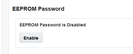

  1. 以主要管理員身分 (例如 mcinstall) 登入 MCMU。
  2. 在導覽面板中,選取 [System Settings] (系統設定值) -> [Security] (安全)
    image:顯示 [Security] (安全) 頁面的畫面。
  3. 執行下列其中一個動作:
    • 啟用並設定密碼 – 按一下 [Enable] (啟用),輸入兩次密碼後,再按一下 [Set Password] (設定密碼)。
    • 停用此功能 – 依序按一下 [Disable] (停用) 與 [Confirm] (確認)。
    • 變更現有的密碼 – 按一下 [Change Password] (變更密碼),輸入兩次新密碼,再按一下 [Update] (更新)。
