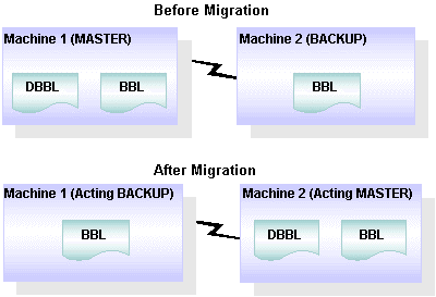

Masterマシンの移行
マスター・マシンの移行は、構成済のMASTERマシンから構成済のBACKUPマシンにDBBLを移動するプロセスとなります。これにより、構成済のMASTERマシンがダウンしている間も、サーバーの処理を継続できます。移行を行うには、まず、設定済BACKUPマシンを代理のMASTERマシンとし、設定済MASTERマシンを代理のBACKUPマシンとするよう、管理者側から要求します。これで、すべての管理機能は、代理のMASTERマシンで行われます。つまり、構成内のほかのマシンをモニタリングし、構成の動的な変更を受け付けます。
図7-1では、マシン2 (構成済のBACKUPマシン)が代理のMASTERマシンになり、マシン1 (構成済のMASTERマシン)が代理のBACKUPマシンになっています。構成済のMASTERマシンが利用できるようになると、代理のMASTERマシン(構成済のBACKUPマシン)から再びアクティブにされます。構成済のMASTERマシンには、代理のMASTERマシンを制御する権限が再び与えられます。
図7-1 マスターの移行の実行

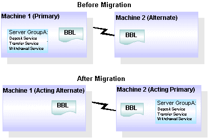

サーバー・グループの移行
管理者は、各サーバー・グループに対してプライマリ・マシンと代替マシンを指定します。サーバー・グループの移行プロセスでは、代替マシン上のサーバー・グループをアクティブにします。
図7-2では、グループAがマシン1 (プライマリ・マシン)に割り当てられ、マシン2がグループAの代替マシンとして構成されています。移行後、グループAはマシン2でアクティブ化されます。つまり、このグループ内のすべてのサーバーおよび関連するサービスは、マシン2(代理のプライマリ・マシン)で提供されます。
図7-2 サーバー・グループの移行

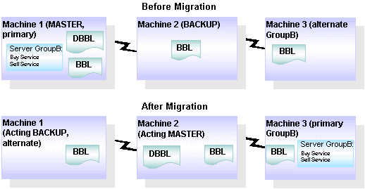

図7-3では、マシン1が構成済のMASTERマシンおよびグループBのプライマリ・マシンであり、マシン2が構成済のBACKUPです。サーバー・グループBには、プライマリ・マシンとしてマシン1が設定されており、代替マシンとしてマシン3が設定されています。マシン1がダウンすると、マシン2が代理のMASTERマシンとなります。サーバー・グループBは非アクティブになり、代替マシンであるマシン3に移行され、再びアクティブになります。
図7-3 スケジュール設定された移行の実行
