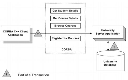

Transactionsサンプル・アプリケーションでは、学生はクラスの登録ができます。コースの登録は、トランザクションのスコープ内で実行されます。Transactionsサンプル・アプリケーションは、次のように機能します。
1.
学生は登録するコースのリストを送信します。
2.
リスト内のコースごとに、Universityサーバー・アプリケーションは次の点をチェックします。
コースがデータベースにあるかどうか
学生がコースに登録済であるかどうか
学生が履修できる単位の最大数を超えているかどうか
3.
次のいずれかの処理が行われます。
すべての基準をコースが満たしている場合、Universityサーバー・アプリケーションはコースに学生を登録します。
コースがデータベースにない場合、または学生がコースに登録済の場合、Universityサーバー・アプリケーションは、その学生が未登録の登録コースのリストにコースを追加します。すべての登録リクエストが処理された後、サーバー・アプリケーションは登録に失敗したコースのリストを返します。その際、クライアント・アプリケーションから学生に、トランザクションをコミットして登録リクエストが成功したコースに学生を登録するか、またはトランザクションをロールバックしてすべてのコースの登録を行わないように求めるメッセージが表示されます。
学生が履修できる単位の最大数を超えている場合は、TooManyCreditsユーザー例外がUniversityサーバー・アプリケーションからクライアント・アプリケーションに返されます。続いて、クライアント・アプリケーションによって、リクエストが拒否されたという内容の簡単なメッセージが表示されます。その際、クライアント・アプリケーションはトランザクションをロールバックします。
図5-1に、Transactionsサンプル・アプリケーションのしくみを示します。
