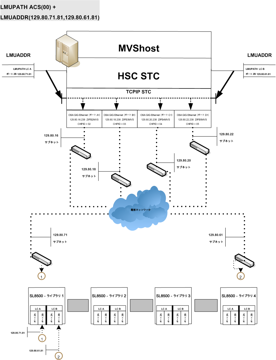

デュアルライブラリコントローラ構成
この実装では、デュアル LC 構成とは、導入され、1 つのライブラリにネットワークで 1 列に接続された 1 対の LC のことです。これが唯一の有効な構成です。図3-1 は、この構成の例を示しています。
図3-1 デュアル LC 構成
図3-1 の説明が続きます
説明: 図3-1 デュアル LC 構成

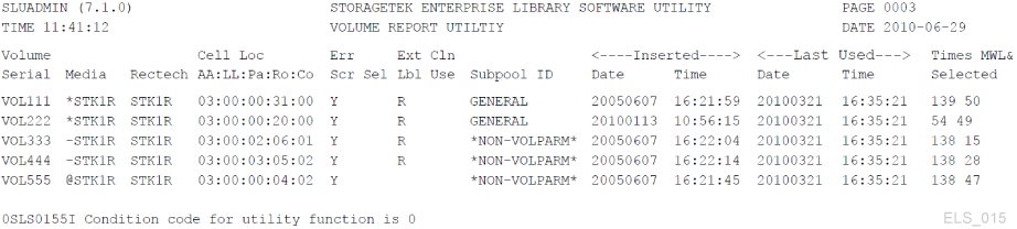

VOLPARM と外部ラベルが一致しないステータス
VOLRPT 制御カードの例を示します。
VOLRPT INCLUDE(NONMEDEQ)
この要求は、カートリッジのメディアラベルが VOLPARM のメディアタイプに一致しないすべてのボリュームのレポートを生成します。
メディアの前に付加される文字は、検出された不一致のタイプを示します。アスタリスク「*」は、ラベルが VOLPARM のメディアコードと一致しなかったことを意味します。マイナス記号「-」は、ボリュームに一致する VOLPARM がなかったことを意味します。これらのボリュームには、「*NON-VOLPARM*」のスクラッチサブプールも表示されます。「@」の文字は、ボリュームに物理メディアラベルがないことを意味します。
このコマンドの出力例を図3-2 に示します。
図3-2 ボリュームレポート (VOLPARM と外部ラベルの不一致)
図3-2 の説明が続きます
説明: 図3-2 ボリュームレポート (VOLPARM と外部ラベルの不一致)

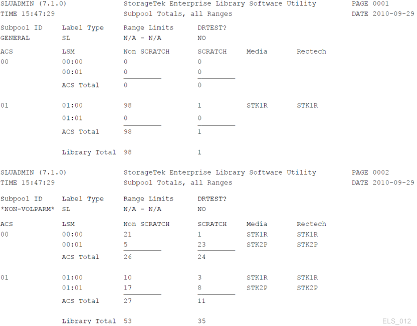

スクラッチサブプールの管理
次のコマンドを実行すると、サブプールの合計を、サブプール、ライブラリの位置、およびメディアタイプごとに示すレポートを表示できます。個々のボリュームは表示されません。
VOLRPT SUMM(SUBPOOL) NOVOL
このコマンドの出力例を図3-3 に示します。
図3-3 ボリュームレポート (スクラッチサブプール)
図3-3 の説明が続きます
説明: 図3-3 ボリュームレポート (スクラッチサブプール)

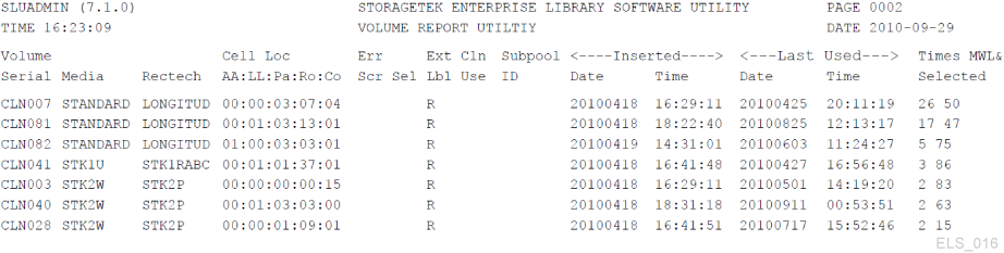

VOLRPT を使用したクリーニングカートリッジの使用状況の追跡
次のコマンドを使用すると、クリーニングカートリッジのみが含まれるレポートを、使用回数順に生成できます。
VOLRPT VOL(CLN%%%) SORT(USE) DESCEND
出力例を図3-4 に示します。
図3-4 ボリュームレポート (クリーニングカートリッジ)
図3-4 の説明が続きます
説明: 図3-4 ボリュームレポート (クリーニングカートリッジ)
クリーニングの使用回数は、右端の「Times Selected」というラベルの付いたフィールドに表示されます。クリーナーの使用限度を超えている場合は、レポート中央の「Cln Use」というフィールドに「Y」と示されます。

スクラッチサブプール情報の表示
Display SCRatch
コマンドを実行したホストのスクラッチサブプール情報だけを表示します。すべてのスクラッチサブプール情報を表示するには、VOLRPT ユーティリティーを使用してください。

  • メディアの保証期限に近付いている 9x40 ボリュームがある場合。図3-2 に示すボリュームレポートの右端に %MWL 列が表示されています。この列は、ボリュームに使用されているメディアの保証期限に至るまでのパーセンテージを示しています。この値が %100 の場合は、ボリュームの保証期限を超えていることを示しています。

クリーニングカートリッジの管理
ELS を構成するときには、十分なクリーニングカートリッジを定義するようにしてください。そうでない場合は、『HSC および VTCS の構成』で方法を確認してください。クリーニングカートリッジの定義を行なったあと、「カートリッジの挿入」の説明に従って挿入します。また、クリーニングカートリッジを管理するために、MNTD を (PARMLIB メンバーまたはコマンド経由で) 使用して実行できる作業があります。
