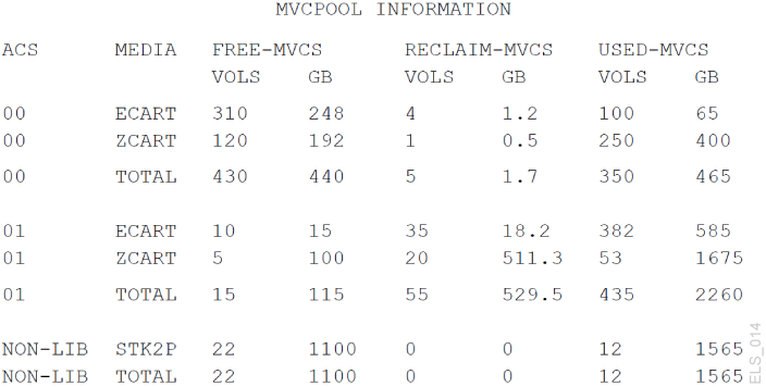

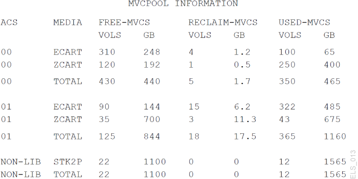

次に、Display MVCPool コマンドを使用して、MVC の状態を確認します。
図4-1 は、MVC プール名が指定されていない Display MVCPool の出力を示しているため、システムのすべての MVC 情報が参照できます。
図4-1 は、MVC コレクションが正常な状況であることを示しています。複数の ACS と MVC メディアタイプに、十分な空き MVC (100% 利用可能なスペース、移行された VTV を含まない) と十分な空き容量があります。リクレイムに選択可能な MVC の数は比較的少なく、自動スペースリクレイムが移行/リコール処理の邪魔にはならないだろうことを意味しています。
使用済み MVC は、空き MVC に対して問題ないようですが、ACS 01 の ECART、ZCART メディアには問題があります。これらの MVC について、少し調べてみましょう。これらの MVC を表すストレージクラスと、これらのストレージクラスに対応するマネージメントクラス、いくつかの VTV をスクラッチした可能性のあるマネージメントクラスを調べます。
Display MVCPool の結果、図4-2 のように表示された場合はどうでしょうか。
ご覧のように、ACS 01 で状況が悪くなっています。ここで何をすべきでしょうか。次のことを順番に検討します。
要求リクレイムを実行して、スペースを解放します。詳細については、「MVC スペースリクレイムの実行」を参照してください。
「RTD デバイスタイプの変更」の説明のように、MVC を追加します。
フォローアップとして、現在のポリシーを再検討し、必要に応じて調整します。これらのポリシーを変更すると、空き MVC か、または MVC 上に空きスペースを作成できる場合があります。

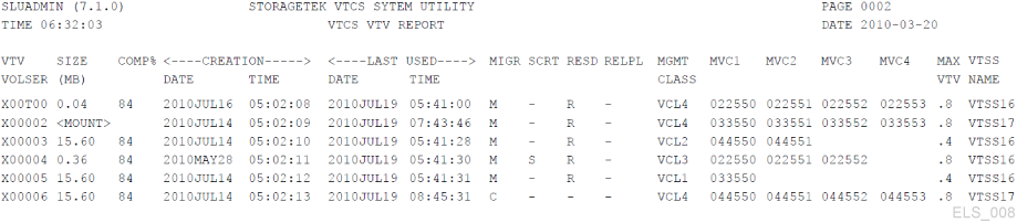

まず、VTV レポートは図4-3 のように表示されます。
VTV レポートは一見すると膨大で、直感的ではないように見えます。システム内にある各 VTV を確認するために必要なすべてのデータが、多数の行に出力されています。
VTV レポートを各自の状況でより便利に活用するにはどうすればよいでしょうか。まず、VOLSER のリスト、VOLSER の範囲または個々の VOLSER に対して VTVRPT ユーティリティーを実行できます。検証したい特定の VTV がある場合は、これらの選択方法のいずれかを使用してください。

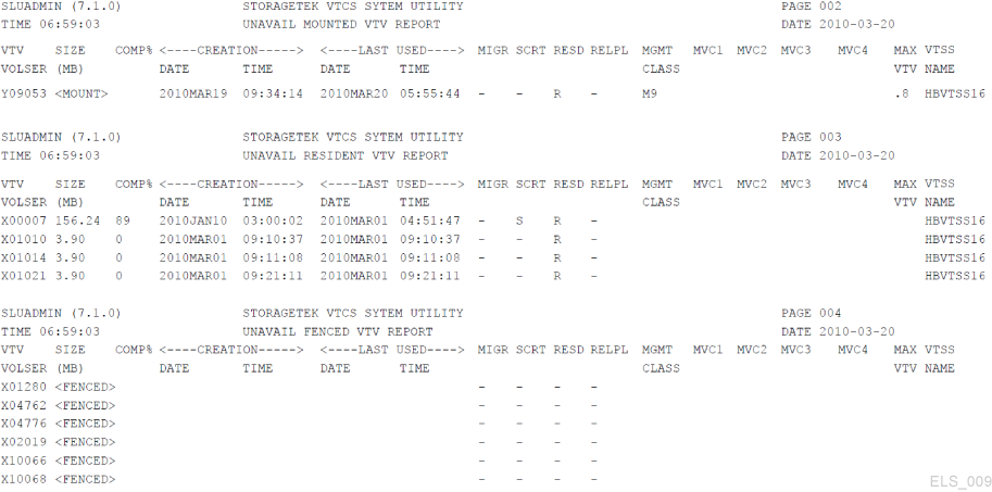

次に、VTVRPT ユーティリティーで OPTION(UNAVAIL) パラメータも指定できます。これは、図4-4 のように、利用できない VTV のレポートを生成します。
常駐していると考えている VTV にアクセスできないジョブ (または VTCS) のレポートがあった場合は、明らかに OPTION(UNAVAIL) が最善の選択肢です。

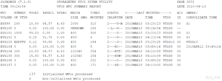

最後に、MVC サマリーレポートを見ていきます。これは、図4-5 のようになります。
MVC サマリーレポートは、標準の VTV レポートと非常によく似ています。探しているものが明確であれば有用ですが、おそらく明確でないと情報が多すぎるでしょう。

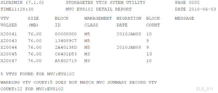

MVC 詳細レポートから得られる追加フィールドは、より詳細な概要を得るのに役立ちます。図4-6 に注目してください。
次は、必要な場合に診断作業に利用できる、MVC 上の VTV に関する詳細情報です。
