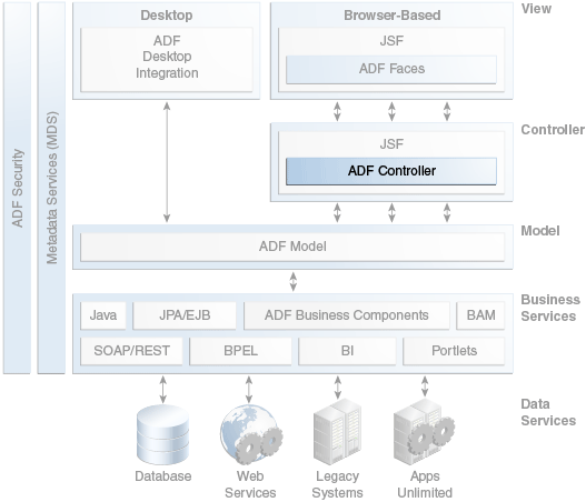

ADF Controllerは宣言的なフレームワークであり、タスク・フローの概念を介して、javax.faces.webapp.FacesServletクラスやfaces-config.xmlファイルによって表されたJSFページ・ナビゲーションのサポートを構築します。図5-1は、ADF Controllerがエンタープライズ・アプリケーションにどのように適合しているかを示しています。
図5-1 ADF Controllerの全体のアプリケーション・アーキテクチャ
この図は周囲のテキストで説明しています
