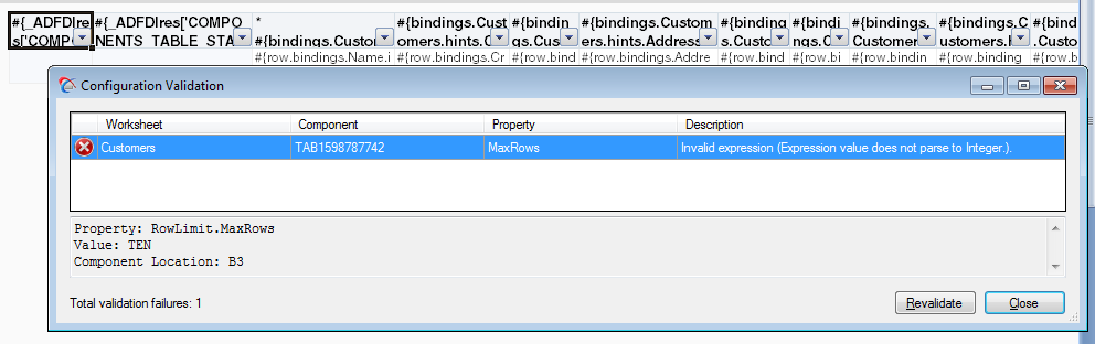

  4. 警告またはエラーが表示された場合は、クリックして選択します。ダイアログに、警告またはエラーのメッセージの説明が表示されます。
    たとえば、図14-2は、無効なEL式の検証失敗のメッセージを示しています。
    図14-2 検証失敗という結果になった無効なEL式
    この図は周囲のテキストで説明しています

  1. エラーまたは警告メッセージの発生元であるコンポーネントを特定します。
    図14-2では、構成の検証ダイアログに表示されているコンポーネントの場所およびその他に詳細(プロパティ名など)に注意してください。
  2. そのコンポーネントのプロパティ・エディタを開きます。
  3. プロパティ・コンテキストのフルパスで識別される無効なプロパティ値にナビゲートします。
  4. プロパティ値を編集して検証失敗を解決します。
