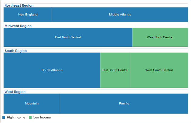

離散データについても、ツリーマップとサンバーストはデータの値に基づき特定の色を表示します。図32-6は、所得の中間値の高低の区別に2色を使用して、米国の国勢調査の同じ人口データを示しています。
図32-6 離散属性グループを表示するツリーマップ
この図は周囲のテキストで説明しています

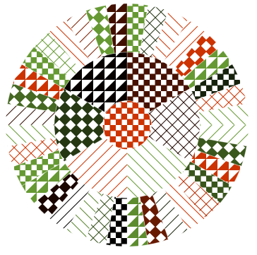

ツリーマップとサンバーストは、子ノードのfillPattern属性に値が指定されたとき、パターンを表示します。パターンは白のバックグラウンドで描かれ、fillColorの値がフォアグラウンドの色を決めます。
図32-7に、塗りつぶしパターンの組合せとして構成されたサンバーストを示します。

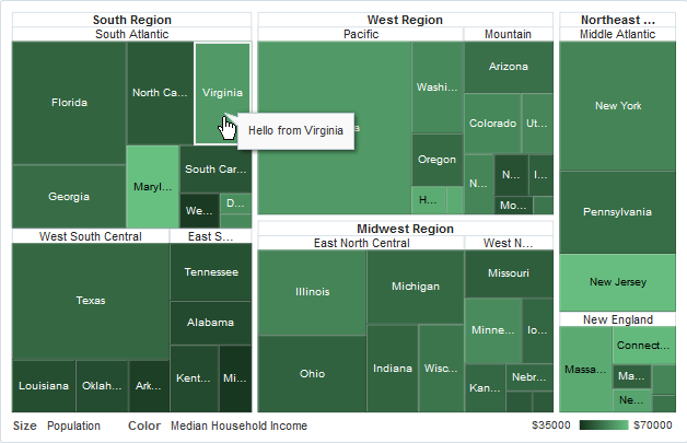

図32-9に、ユーザーがアラスカのノード上でマウスを動かしたときに表示されるツールチップを示します。
図32-9 ツールチップを表示するツリーマップ
この図は周囲のテキストで説明しています
ツールチップにより、視覚表示からでは明白ではない可能性のあるデータについての情報を、ユーザーは見ることができるようになります。ツールチップをツリーマップやサンバースト上に構成することは、コンポーネントの空間制約性の観点から推奨されます。

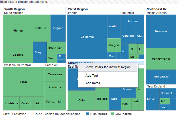

図32-12に、ユーザーがサンバースト・ノードの1つの上で右クリックしたときに表示されるコンテキスト・メニューを示します。

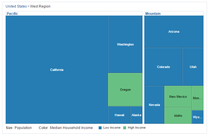

図32-13に、ユーザーが図32-6のWest Regionのヘッダー・テキストをクリックしたときに表示されるツリーマップを示します。ユーザーは、United States > West Regionのブレッドクラム・リンクをクリックすることで、階層を上方にナビゲート・バックできます。

  • サポートされるファセット: ツリーマップあるいはツリーマップ・ノードのオプションとしての子。ツリーマップ・コンポーネントはポップアップ・コンポーネントの表示のためにファセットをサポートし、ツリーマップのノード・コンポーネントは、ツリーマップ・ノードのラベルが十分でない場合に詳細を追加するための、コンテンツ・ファセットをサポートします。

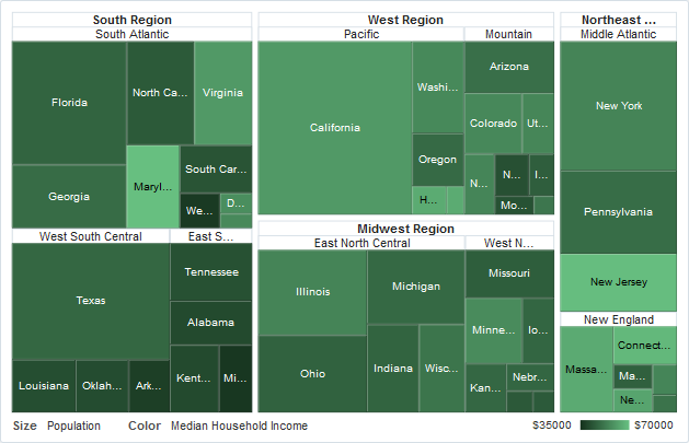

32.2.2.2 ツリーマップをページに追加する方法
簡単なUI優先開発を使用してページを設計する場合は、「コンポーネント」ウィンドウを使用してツリーマップをJSFに追加してください。ツリーマップ・コンポーネントをページにドラッグ・アンド・ドロップすると、「ツリーマップの作成」ダイアログが表示されます。
図32-28に、「ツリーマップの作成」ダイアログを示します。
図32-28 UI-First開発を使用する「ツリーマップの作成」ダイアログ
この図は周囲のテキストで説明しています
「OK」をクリックすると、ページにツリーマップが追加され、「プロパティ」ウィンドウを使用してデータ値を指定し、追加の表示属性を構成できます。または、作成の間にデータのバインドを選択でき、ダイアログを使用して関連するノード・データの構成ができます。

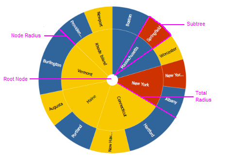

  • サンバースト・ノード(dvt:sunburstNode): サンバースト・コンポーネントの子。このタグはサンバーストの各ノードのサイズと色を定義し、データ・モデルでの各行にスタンプされます。行によりスタンプを変更する場合、ADF Faces af:switcherコンポーネントを使用し、各行にサンバースト・ノードを挿入します。次の属性を構成してノードの表示をコントロールします。
    • value (必須): サンバースト・ノードの値を指定します。この値はサンバースト内のノードの相対的なサイズを決定します。
    • fillColor (必須): ノードの塗りつぶしの色をRGB16進で指定します。この値は、サンバーストを正しく表示するのにも必要です。
    • fillPattern: オプションとして使用する塗りつぶしパターンを指定します。パターンは白のバックグラウンドで描かれ、フォアグラウンドの色はfillColor属性で指定された色を使用します。
    • label: ノードのラベルを指定します。
    • labelDisplay: ノード・ラベルがどのようにを表示されるかを指定します。デフォルトでは、この属性はautoに設定されていて、クライアントがローテーションしたテキストをサポートしている場合、サンバーストではノード内にローテーションしたラベルが表示されます。クライアントがローテーションしたテキストをサポートしていない場合、サンバーストではノード内にラベルが水平に表示されます。これをoffに設定してラベル表示を消したり、onに設定してノード内でラベルを水平に表示したり、rotatedに設定してローテーションしたラベルを表示することもできます。
      注意:
      ローテーションしたテキストは、すべてのクライアント・テクノロジでサポートされているわけではありません。特に、ローテーションしたテキストは、Flashのイメージ形式を使用するクライアントでサポートされません。クライアントがローテーションしたテキストをサポートしていない場合、labelDisplay属性がautoまたはrotatedに設定されていても、サンバーストではノード内にラベルが水平に表示されます。
    • labelHalign: ノードのラベルの配置を指定します。デフォルトではこの属性はcenterに設定されおり、ラベルをノード・スライスの中央に配置します。これをinnerに設定してラベルをスライスの内側に配置したり、outerに設定してラベルをスライスの外側に配置することもできます。
    • radius: 他のノードに対して相対的なノードの半径を指定します。デフォルトでは、この属性は1に設定されています。値を指定したり、ノードの半径を返すEl式を入力することもできます。
  • 属性グループ(dvt:attributeGroup): サンバースト・ノードのオプションとしての子。この属性を追加し、fillColorおよびfillPatternの値を、データ・セットのカテゴリのバケットや連続的な種別に基づき自動的に生成します。

32.4.2 パターン表示の構成
fillPattern属性を使用してツリーマップあるいはサンバースト・ノードがパターンを表示するように構成できます。
利用可能なパターンは以下です。
  • none (デフォルト)
  • smallChecker
  • smallCrosshatch
  • smallDiagonalLeft
  • smallDiagonalRight
  • smallDiamond
  • smallTriangle
  • largeChecker
  • largeCrosshatch
  • largeDiagonalLeft
  • largeDiagonalRight
  • largeDiamond
  • largeTriangle
ツリーマップあるいはサンバースト・ノードでのパターン表示を構成するには、fillPattern属性をdvt:treemapNodeあるいはdvt:sunburstNodeノード上で指定します。離散属性グループを使用して塗りつぶしパターンを指定することもできます。離散属性グループの詳細は、「ツリーマップおよびサンバーストの離散属性グループの構成方法」を参照してください。
32.4.3 ツリーマップとサンバーストの属性グループ
データ・セットのカテゴリ分類に基づいて色または形状などのスタイル属性値を生成するために属性グループを使用します。ツリーマップおよびサンバーストは、子ノードの色やパターンの設定のため、離散および連続の両方の属性グループをサポートします。
色やパターンを所得レベルの高低などの所定の条件に依存させたい場合には、離散属性グループを使用します。色を高低値の間で徐々に変化させたい場合には、連続属性グループを使用します。
32.4.3.1 ツリーマップとサンバーストの離散属性グループの構成方法
dvt:attributeGroupsタグをユーザーのツリーマップあるいはサンバーストに追加し、色またはパターンが表示される条件を定義することにより、離散属性グループを構成します。
始める前に:
ツリーマップおよびサンバーストの属性や子タグが機能にどのような影響を与えるかについて理解しておくと役立ちます。ツリーマップの属性と子タグの構成の詳細は、「ツリーマップの構成」を参照してください。サンバーストの属性と子タグの構成の詳細は、「サンバーストの構成」を参照してください。
他のADF Faces機能を使用して追加できる機能について理解することが役立つ場合もあります。詳細は、「ツリーマップおよびサンバースト・コンポーネントの追加機能」を参照してください。
次のタスクを完了する必要があります。
ツリーマップあるいはサンバーストの離散属性グループを構成するには、
  1. 構造ウィンドウで「dvt:treemapNode」または「dvt:sunburstNode」ノードを右クリックし、「コンポーネント・ノードの中に挿入」→「属性グループ」を選択します。
    たとえば、ツリーマップの離散属性グループを構成するには、「dvt:treemapNode」ノードを右クリックし、「ツリーマップ・ノードの中に挿入」→「属性グループ」を選択します。
  2. dvt:attributeGroups要素を右クリックし、「プロパティに移動」を選択します。
  3. 「プロパティ」ウィンドウで「外観」セクションを開きます。
  4. Value属性のドロップダウン・メニューから、「式ビルダー」を選択し、色表示をコントロールする色メトリックと条件を参照する式を作成します。
    たとえば、図32-6に示すように所得レベルの中間値が$50,000より高いか低いかでツリーマップに異なる色を表示させたい場合は、Valueフィールドに次の式と類似の式を作成します。
    #{row.income > 50000}
    EL式の作成のヘルプについては、「EL式の作成方法」を参照してください。
  5. Label属性のドロップダウン・メニューから、「式ビルダー」を選択し、離散色あるいはパターンが表すものを説明する凡例の式を作成します。
    たとえば、色が所得レベルの中間値の高低を表すことをユーザーに知らせるには、次の式と類似の式をLabelフィールドに作成します。
    #{row.income > 50000 ? 'High Income' : 'Low Income'}
  6. タイプ属性のドロップダウン・メニューから、編集を選択します。
  7. 「属性の編集」ダイアログから、色、パターン、あるいは両方を選び、OKをクリックします。
    色とパターンの両方を選び、即時にページを作成する場合、ツリーマップあるいはサンバーストは離散属性グループにデフォルトの色およびパターンを使用します。
    例32-32に、国勢調査のデータ例でデフォルトの色とパターンを受け入れた場合に表示されるツリーマップを示します。
    図32-32 デフォルトの色とパターンのツリーマップ離散属性グループ

次の例に、図32-6「離散属性グループを表示するツリーマップ」で示したツリーマップで離散属性グループを構成した場合のJSFページ上のコードを示します。
<dvt:treemap id="t1" summary="SampleTreemap" value="#{treemap.censusData}"
             var="row" colorLabel="Median Household Income" sizeLabel="Population"
             displayLevelsChildren="3" emptyText="No Data to Display"
             legendSource="ag1">
  <dvt:treemapNode id="tn1" value="#{row.size}" label="#{row.text}">
    <dvt:attributeGroups id="ag1" value="#{row.income > 50000}"
                         label="#{row.income > 50000 ? 'High Income' : 'Low Income'}"
                         type="color">
      <dvt:attributeMatchRule id="amr1" group="true">
        <f:attribute name="color" value="#00AA00"/>
      </dvt:attributeMatchRule>
      <dvt:attributeMatchRule id="amr2" group="false">
        <f:attribute name="color" value="#AA0000"/>
    </dvt:attributeGroups>
    <f:facet name="content"/>
  </dvt:treemapNode>
</dvt:treemap>

  8. 最小および最大の境界で使用される色を定義するには、以下を実行します。
    1. 構造ウィンドウでdvt:attributeGroups要素を右クリックし、「属性グループの中に挿入」→「属性」を選択します。
    2. 「属性を挿入」ダイアログでcolor1を最小の境界の名前と値に入力し、OKをクリックします。
      値のフィールドは、6桁のRGB16進値を受け入れます。たとえば、最小の境界の値を濃い緑に設定するには(この色は図32-1の属性グループで使用された色)、valueフィールドに#14301Cを入力します。
    3. 構造ウィンドウでdvt:attributeGroups要素を右クリックし、「属性グループの中に挿入」→「属性」を選択します。
    4. 「属性を挿入」ダイアログでcolor2を最大の境界の名前と値に入力し、OKをクリックします。
      値のフィールドは、6桁のRGB16進値を受け入れます。たとえば、最大の境界の値を薄い緑に設定するには(この色は図32-1の属性グループで使用された色)、valueフィールドに#68C182を入力します。
図32-9に、図32-1に示した連続属性グループを構成した場合のJSFページ上のコードを示します。
             legendSource="ag1">
    <dvt:attributeGroups id="ag1" value="#{row.income}" type="color"
                         attributeType="continuous" minValue="35000"
                         maxValue="70000" minLabel="$35000" maxLabel="$70000">
      <f:attribute name="color1" value="#14301C"/>
      <f:attribute name="color2" value="#68C182"/>
  </dvt:treemapNode>
</dvt:treemap>

32.4.5 ツリーマップとサンバーストのその他のノードの構成
その他のノードを、小さなデータ・セットを1つの大きなセットに集計し、比較を容易にするのに使用します。ノードの親の大きさ、またはツリーマップやサンバースト・コンポーネントのルート・ノードの大きさに基づいてデータ・セットを集計できます。
32.4.5.1 ツリーマップとサンバーストのその他のノードの構成方法
次の属性の値を設定して、ツリーマップやサンバーストの「その他」のノードを構成します。
  • otherThreshold: その下でノードが「その他」のノードに集計される、親ノードまたはルート・ノードのパーセンテージを指定します。有効な値は0から1の範囲です。
    たとえば、0.1の値により、親の値の10%未満のすべてのノードが「その他」のノードに集計されます。図32-17では、otherThresholdは.08すなわち8パーセントに設定され、これによりSouth Carolina、Delaware、West VirginiaおよびDistrict of ColumbiaノードをSouth Atlantic地域に集計します。
    この値を 0.1すなわち10%に増やすと、Marylandノードが集計に追加されます。図32-33に、otherThreshold属性が 0.1に設定された、同じツリーマップを示します。
    図32-33 otherThresholdが10パーセントに設定されたその他のノードを表示するツリーマップ
    この図は周囲のテキストで説明しています
  • otherThresholdBasis: ルート・ノードのパーセンテージまたはノードの親ノードのパーセンテージのいずれかとして、otherThresholdの値に適用される基準値を指定します。有効な値は次のとおりです。
    • parentPercentage: otherThresholdを適用するときに、ノードが親ノードの大きさと比較されます。これがデフォルトの動作、およびこのセクションの図に使用されている設定です。
      たとえば、ツリーマップのいずれかのノードが「その他」のノードに親を持つ場合、そのレベルにドリル・ダウンすると、そのノードの値にかかわらず、子ノードは「その他」のノードに集計されます。2つの子ノードが同じ値を持ち、1つのノードの親が「その他」のノードである場合、その子ノードは「その他」のノードに集計されます。
    • rootPercentage:: otherThresholdを適用するときに、ノードがツリーマップまたはサンバーストのルート・ノードの大きさと比較されます。
      たとえば、otherThresholdを0.1に設定すると、その値がサンバースト表示の合計の10%より小さいすべてのノードは、それらの親の大きさにかかわらず「その他」に含まれます。

32.4.9 ツリーマップとサンバーストでのラベルの構成
ツリーマップとサンバーストは、次の要素についてラベル表示のカスタマイズをサポートします。
  • colorLabelおよびsizeLabel: これらのラベルは凡例表示に使用されます。これらのラベルの構成の詳細は、「ツリーマップおよびサンバーストの凡例の構成方法」を参照してください。
  • treemapNodeHeader: ツリーマップ・ノード・ヘッダーに表示されるタイトルは構成可能です。ツリーマップ・ノード・ヘッダー・タイトルのカスタマイズの構成の詳細は、「ツリーマップ・ノード・ヘッダーとグループ・ギャップ表示の構成」を参照してください。
  • ノード・ラベル: ツリーマップとサンバーストの両方で、ノード・ラベルのサイズ、スタイルおよび表示を構成できます。レイアウトの違いにより、構成のオプションがコンポーネント間でわずかに異なります。
32.4.9.1 ツリーマップ・リーフ・ノード・ラベルの構成方法
ツリーマップ・ノード上のラベル属性を定義することにより、ツリーマップ・ノード・ラベルを構成できます。
始める前に:
ツリーマップの属性やツリーマップの子タグが機能にどのような影響を与えるかについて理解しておくと役立ちます。ツリーマップの属性と子タグの構成の詳細は、「ツリーマップの構成」を参照してください。
ページにツリーマップを追加します。詳細は、「ツリーマップをページに追加する方法」を参照してください。
ツリーマップ・リーフ・ノードを構成するには:
  1. 構造ウィンドウで、dvt:treemapNodeノードを右クリックし、「プロパティに移動」を選択します。
  2. 「プロパティ」ウィンドウで、「外観」の項を開き、次の属性の値を入力します。
    • ラベルの表示: ドロップダウン・メニューを使用して、ラベルをリーフ・ノード上で表示するかどうかを指定します。デフォルトはnodeで、ラベルをリーフ・ノードの内部に表示します。ラベル表示を消すには、offを選択します。
    • LabelHalign: ドロップダウン・メニューを使用して、ノード内に表示されるラベルの水平方向の配置を指定します。デフォルトの値はcenterです。左から右モードではタイトルを左揃えに配置し、右から左モードでは右揃えに配置するには、この値をstartに設定します。この値をendに設定し、左から右モードではタイトルを右揃えに配置し、右から左モードでは左揃えに配置することもできます。
    • LabelValign: ドロップダウン・メニューを使用して、ノード内に表示されるラベルの垂直方向の配置を指定します。デフォルトの値はcenterです。これを、topあるいはbottomに変更できます。
    • LabelStyle: ヘッダー内に表示されるラベルのフォント・スタイルを指定します。この属性は、font-sizeやcolorなど、CSSスタイル属性を受け入れます。
      たとえば、タイトルのサイズを14ピクセルに変え、色を白に変えるには、次の値をLabelStyleに入力します。
      font-size:14px;color: #FFFFFF
      CSS属性の完全なリストについては、次のアドレスのWorld Wide Web ConsortiumのWebサイトを参照してください。
      http://www.w3.org/TR/CSS21/
    • GroupLabelDisplay: ドロップダウン・メニューを使用して、グループ・ノードのラベル表示の動作を指定します。デフォルトの値はheaderで、グループ・ノード・ラベルをノード・ヘッダーに表示します。これをoffに設定でき、またnodeに設定してラベルをノード内に表示することもできます。

32.4.10 サンバースト・ノードの半径の構成
デフォルトでは、サンバーストは、サンバーストの各ノードに対して同じ大きさの表示領域を割り当てます。いずれかのノードに対して割り当てられた表示領域を増やす場合、ノードのradius属性を設定します。
図32-34に、2つのノードで構成したサンバーストを示します。ここでは、内側のノードが州を表し、外側のノードが州内の都市を表しています。ノードの半径はノードの各メンバーを分ける直線で、サンバースト全体の半径の一部です。
図32-34 半径を2に設定したノードを表示するサンバースト
この図は周囲のテキストで説明しています
サンバースト全体の半径は、サンバーストで最も長いサブツリーの半径と同じです。サブツリーはルート・ノードからリーフ・ノードまでのパスを表し、1つ以上のレイヤーを含む1つ以上のノードから構成されることがあります。図32-34では、MassachusettsとSpringfieldを表すサブツリーは強調表示されています。
サンバーストのノードの半径はデフォルトで1に設定されていて、2つのレイヤーを表す2つのノードを含むサンバーストは全体の半径が2になります。ノードのいずれかの表示領域を増やすには、半径の値を増やします。図32-34では、内側のノードは半径を2に設定して構成されていて、リーフ・ノードの半径は1に設定されています。この例では、サンバースト全体の半径は3で、内側のノードは使用可能な表示領域の3分の2を使用します。
注意:
サンバースト内のすべてのレイヤーに対して1つのノードを定義する場合、半径の属性を設定すると、他のレイヤーのサイズに合せるために、ルート・ノードの表示サイズを増やす効果があります。レイヤーを変化させる場合、ADF Facesのaf:switcherコンポーネントを使用し、各行に対して、dvt:nodeを含むf:facetを挿入します。

32.5.2 ツリーマップとサンバーストのポップアップの構成
ツリーマップあるいはサンバーストのポップアップを、af:popupおよびaf:showPopupBehaviorタグを使用して定義します。
af:popupコンポーネントをツリーマップおよびサンバースト・コンポーネントで使用すると、セカンダリ・ウィンドウでの情報の表示および非表示、追加データの入力、コンテキスト・メニューなどの機能の呼出しを、エンド・ユーザーに許可する機能を構成できます。「ツリーマップおよびサンバーストのコンテキスト・メニューの構成」を参照し、af:popupコンポーネントを使用してコンテキスト・メニューを表示する方法を確認してください。
32.5.2.1 ツリーマップおよびサンバースト・コンポーネントへのポップアップの追加方法
ADF Facesのコンポーネントでは、ポップアップの表示または非表示にJavaScriptは不要です。af:showPopupBehaviorタグは宣言的ソリューションとなるため、ポップアップ・コンポーネントを開くためのJavaScriptの作成や、スクリプトのポップアップ・コンポーネントへの登録の必要がありません。
この項では、af:showPopupBehaviorを使用してポップアップを表示するようにサンバーストあるいはツリーマップ・コンポーネントを構成する例を提示します。
af:showPopupBehaviorおよびaf:popupタグを使用してポップアップを構成するには、af:popupコンポーネントと関連メソッドを定義し、af:showPopupBehaviorタグをdvt:treemapNodeあるいはdvt:sunburstNodeコンポーネントの子として挿入し、 af:showPopupBehaviorコンポーネントのタグをトリガー・タイプに構成し、af:popupコンポーネントのid属性を参照します。
図32-36に、ユーザーがツリーマップ上でマウスをホバーさせたときに短いメッセージとツリーマップ・ノードの名前を表示するように構成されたツリーマップを示します。
図32-36 マウス・ホバーでポップアップを示すツリーマップ

次の例に、ポップアップを宣言するページ上のコードを示します。
<af:group id="g1">
  <af:outputText value="Hover on a node to show a popup."
                 inlineStyle="font-size:medium;" id="ot1"/>
  <af:panelGroupLayout layout="horizontal" id="pgl1">
    <dvt:treemap id="treemap" value="#{treemap.censusData}" var="row"
                 displayLevelsChildren="3" legendSource="ag1"
                 inlineStyle="width:700px; height:450px;"
                 summary="Treemap Popup">
        <af:showPopupBehavior popupId="::noteWindowPopup"
                              triggerType="mouseHover"/>
                             type="color"
                             minValue="35000" maxValue="70000"
      </dvt:treemapNode>
    </dvt:treemap>
  </af:panelGroupLayout>
  <af:popup childCreation="deferred" autoCancel="disabled"
            id="noteWindowPopup" launcherVar="source"
            eventContext="launcher" clientComponent="true"
            contentDelivery="lazyUncached">
    <af:setPropertyListener from="#{source.currentRowData.text}"
                            to="#{treemap.noteWindowMessage}"
                            type="popupFetch"/>
    <af:noteWindow id="nw1">
      <af:outputFormatted value="Hello from #{treemap.noteWindowMessage}"
                          id="of8"/>
    </af:noteWindow>
  </af:popup>
</af:group>

図32-38に、ユーザーがツリーマップの地域、地区、あるいはノードの1つを右クリックしたときにコンテキスト・メニューを表示するように、contextMenuファセットを使用して構成されたサンプルのツリーマップを示します。
図32-38 ツリーマップ・コンテキスト・メニュー
この図は周囲のテキストで説明しています
ユーザーがView Details for Midwest Regionを選択すると、アプリケーションはMidwest Regionノードについての追加情報を提供できます。
図32-39に、ユーザーがMidwest Regionの詳細を見る選択をしたあとで、ツリーマップの下に表示されるテキスト出力を示します。この例では、出力はユーザーがクリックしたものを検証するだけですが、このコンテキスト・メニューはMidwest Regionについての追加詳細の提示にも使用できます。
図32-39 クリック後のコンテキスト・メニューのサンプル出力
この図は周囲のテキストで説明しています
次の例に、例のツリーマップとコンテキスト・メニューを構成するのに使用したサンプル・コードを示します。
                       type="color"/>
          </dvt:treemapNode>
          <af:dropTarget dropListener="#{treemap.toDropListener}"
                                      actions="MOVE COPY LINK">
            <af:dataFlavor flavorClass="java.lang.Object"/>
          </af:dropTarget>
        </dvt:treemap>
        <af:spacer width="20" id="s1"/>
        <af:outputFormatted value="#{treemap.dragText}" id="of1"
                            clientComponent="true">
          <af:componentDragSource/>
        </af:outputFormatted>
    </af:group>
ツリーマップあるいはサンバーストにドラッグ・アンド・ドロップ・サポートを追加するには、
  1. ツリーマップあるいはサンバーストをドロップ・ターゲットとして構成するには、「コンポーネント」ウィンドウで、「操作」パネルから、「ドロップ・ターゲット」をドラッグし、ツリーマップあるいはサンバースト・コンポーネントの子としてドロップします。
  2. 「ドロップ・ターゲットを挿入」ダイアログで、ドロップ・リスナーの名前を入力するか、ドロップダウン・メニューを使用して「編集」を選び、ドロップ・リスナー・メソッドをツリーマップあるいはサンバーストのマネージドBeanに追加してください。または、ドロップダウン・メニューを使用して「式ビルダー」を選び、ドロップ・リスナーのEL式を入力してください。
    たとえば、toDropListener()という名前のメソッドをtreemapという名前のマネージドBeanに追加するには、編集を選び、ドロップダウン・メニューからtreemapを選択し、新規を「メソッド」フィールドの右でクリックして、toDropListener()メソッドを作成します。
    次の例に、サンプルのドロップ・リスナーと図32-19に表示されるツリーマップのサポート・メソッドを示します。
    // imports needed by methods
    import java.util.Map;
    import oracle.adf.view.rich.dnd.DnDAction;
    import oracle.adf.view.rich.event.DropEvent;
    import oracle.adf.view.rich.datatransfer.DataFlavor;
    import oracle.adf.view.rich.datatransfer.Transferable;
    import org.apache.myfaces.trinidad.context.RequestContext;
    import org.apache.myfaces.trinidad.render.ClientRowKeyManager;
    import javax.faces.context.FacesContext;
    import oracle.adf.view.faces.bi.component.treemap.UITreemap;
    import javax.faces.component.UIComponent;
    // variables need by methods
    private String dragText = "Drag this text onto a node";
    // drop listener
    public DnDAction toDropListener(DropEvent event) {
      Transferable transferable = event.getTransferable();
      DataFlavor<Object> dataFlavor = DataFlavor.getDataFlavor(Object.class);
      Object transferableObj = transferable.getData(dataFlavor);
      if(transferableObj == null)
        return DnDAction.NONE;
      // Build up the string that reports the drop information
      StringBuilder sb = new StringBuilder();
      // Start with the proposed action
      sb.append("Drag Operation: ");
      DnDAction proposedAction = event.getProposedAction();
      if(proposedAction == DnDAction.COPY) {
        sb.append("Copy<br>");
      else if(proposedAction == DnDAction.LINK) {
        sb.append("Link<br>");
      else if(proposedAction == DnDAction.MOVE) {
        sb.append("Move<br>");
      // Then add the rowKeys of the nodes that were dragged
      UIComponent dropComponent = event.getDropComponent();
      Object dropSite = event.getDropSite();
      if(dropSite instanceof Map) {
        String clientRowKey = (String) ((Map) dropSite).get("clientRowKey");
        Object rowKey = getRowKey(dropComponent, clientRowKey);
        if(rowKey != null) {
          sb.append("Drop Site: ");
          sb.append(getLabel(dropComponent, rowKey));
      // Update the output text
      this.dragText = sb.toString();
      RequestContext.getCurrentInstance().addPartialTarget(event.getDragComponent());
      return event.getProposedAction();
    public String getDragText() {
      return dragText;
    private String getLabel(UIComponent component, Object rowKey) {
      if(component instanceof UITreemap) {
        UITreemap treemap = (UITreemap) component;
        TreeNode rowData = (TreeNode) treemap.getRowData(rowKey);
        return rowData.getText();
      return null;
    private Object getRowKey(UIComponent component, String clientRowKey) {
        ClientRowKeyManager crkm = treemap.getClientRowKeyManager();
        return crkm.getRowKey(FacesContext.getCurrentInstance(), component, clientRowKey);
      return null;
  3. 「OK」をクリックして、「データ・フレーバの挿入」ダイアログに入力します。
  4. 「データ・フレーバの挿入」ダイアログで、ドロップ・ターゲットが受け入れるオブジェクトを入れます。または、ドロップダウン・メニューを使用してオブジェクトの階層をナビゲートし、希望するオブジェクトを選択します。
    たとえば、af:outputFormattedコンポーネントがテキストをツリーマップにドラッグできるようにするには、java.lang.Objectを「データ・フレーバの挿入」ダイアログに入力します。
  5. 構造ウィンドウでaf:dropTargetノードを右クリックし、「プロパティに移動」を選択します。
  6. 「プロパティ」ウィンドウにおいて、「アクション」フィールドに、ドロップ・ターゲットが受け入れる操作のリストを、空白で区切って入力します。許容値は、COPY、MOVEまたはLINKです。値を指定しない場合、ドロップ・ターゲットはCOPYを使用します。
    たとえば、「アクション」フィールドに次を入力し、すべての操作を可能にします。
    COPY MOVE LINK
  7. ツリーマップあるいはサンバーストをドロップ・ターゲットとして使用するには、以下を実行します。
    1. 「コンポーネント」ウィンドウで、「操作」パネルから、「ドラッグ元」タグをドラッグのソースとなるコンポーネントの子としてドラッグ・アンド・ドロップします。
      たとえば、「ドラッグ元」をaf:outputFormattedコンポーネントの子としてドラッグ・アンド・ドロップします。
    2. 「プロパティ」ウィンドウで、コンポーネントの「値」のフィールドに、ステップ2でドロップ・リスナーでツリーマップあるいはサンバーストに作成したパブリック変数を参照します。
      たとえば、toDropListener()という名前のドロップ・リスナーとdropTextという名前の変数には、コンポーネントの「値」フィールドに、次を入力します。
      #{treemap.dropText}
  8. ツリーマップあるいはサンバーストをドラッグ・ソースとして構成するには、「コンポーネント」ウィンドウで、「操作」パネルから、「ドラッグ元」タグを、ツリーマップあるいはサンバーストの子としてドラッグ・アンド・ドロップします。
  9. 「プロパティ」ウィンドウにおいて、「アクション」フィールドに、ドロップ・ターゲットが受け入れる操作のリストを、空白で区切って入力します。許容値は、COPY、MOVEまたはLINKです。
    COPY MOVE LINK
  10. ドラッグ・ソースがサポートするデフォルトのアクションを指定するには、DefaultAction属性のドロップダウン・メニューを使用して、「コピー」,、「移動」または「リンク」を選択します。
    図32-18におけるドラッグ・アンド・ドロップの例でのツリーマップは、COPYをデフォルトのアクションとして使用しています。
  11. 他のコンポーネントをツリーマップまたはサンバーストからのドラッグのドロップ・ターゲットとするには、以下を実行します。
    1. 「コンポーネント」ウィンドウで、「Operations」パネルから、「ドロップ・ターゲット」を、ドロップを受け取るコンポーネント上にドラッグ・アンド・ドロップします。
      たとえば、図32-19におけるドラッグ・アンド・ドロップの例のページは、ドロップの結果を表示するaf:outputFormattedコンポーネントを含んでいます。
    2. 「ドロップ・ターゲットの挿入」ダイアログで、ドロップ・リスナーの名前を入力するか、ドロップダウン・メニューを使用して「編集」を選び、ドロップ・リスナー・メソッドを適切なマネージドBeanに追加してください。または、ドロップダウン・メニューを使用して「式ビルダー」を選び、ドロップ・リスナーのEL式を入力してください。
      たとえば、fromDropListener()という名前のメソッドをtreemapという名前のマネージドBeanに追加するには、編集を選び、ドロップダウン・メニューからtreemapを選択し、新規を「メソッド」フィールドの右でクリックして、fromDropListener()メソッドを作成します。
      次の例に、図32-18に表示されるツリーマップのサンプル・ドロップ・リスナーを示します。この例では、前述のドロップ・リスナーの例で使用されているものと同じインポートおよびヘルパー・メソッドが使用されるため、ここにはそれらを記載していません。
      // Additional import needed for listener
      import org.apache.myfaces.trinidad.model.RowKeySet;
      // Variables needed by method
      private String dropText = "Drop a node here";
      // Drop listener
      public DnDAction fromDropListener(DropEvent event) {
        DataFlavor<RowKeySet> dataFlavor = DataFlavor.getDataFlavor(RowKeySet.class);
        RowKeySet rowKeySet = transferable.getData(dataFlavor);
        if(rowKeySet == null || rowKeySet.getSize() <= 0)
        sb.append("Nodes: ");
        UIComponent dragComponent = event.getDragComponent();
        for(Object rowKey : rowKeySet) {
          sb.append(getLabel(dragComponent, rowKey));
          sb.append(", ");
        // Remove the trailing ,
        sb.setLength(sb.length()-2);
        this.dropText = sb.toString();
        RequestContext.getCurrentInstance().addPartialTarget(event.getDropComponent());
    4. 「データ・フレーバの挿入」ダイアログで、org.apache.myfaces.trinidad.model.RowKeySetを入力します。
      たとえば、af:outputFormattedコンポーネントがテキストをツリーマップにドラッグできるようにするには、org.apache.myfaces.trinidad.model.RowKeySetを「データ・フレーバの挿入」ダイアログに入力します。
      COPY MOVE LINK
    7. コンポーネントの「値」のフィールドでは、ステップ2でドロップ・リスナーでツリーマップあるいはサンバーストに作成したパブリック変数を参照します。
      たとえば、fromDropListener()という名前のドロップ・リスナーとdragTextという名前の変数には、コンポーネントの値フィールドに、次を入力します。
      #{treemap.dragText}
