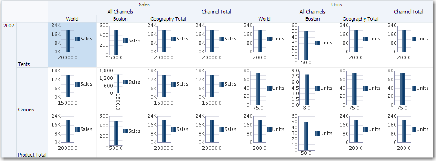

図27-3に、データ・セルにグラフがスタンプされたピボット・テーブルを示します。
図27-3 データ・セルにグラフがスタンプされたピボット・テーブル
この図は周囲のテキストで説明しています

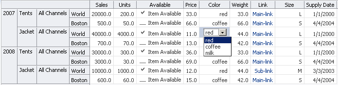

ピボット・テーブルには、読取り専用のデータ・セルと編集可能なデータ・セルの両方を含めることができます。編集可能なセルは、入力コンポーネント(たとえば、af:inputTextまたはaf:comboBox)を含むセルです。
編集可能なセルを含むピボット・テーブルが最初に表示されるとき、最初のデータ・セルが選択されていて、ピボット・テーブルが編集のために開いています。ユーザーは、セルをクリックすることでピボット・テーブル内のどこでも編集を開始して、セル値を編集または上書きできます。ユーザーは、編集可能なセルでクリックすることで、セル内の特定の場所を指定し、矢印キーを使用してそのセル内で移動できます。編集可能なセル上で実行された編集は、[Esc]を押せば元に戻すことができます。
注意:
[Esc]キーを押しても、値リスト・コンポーネント(af:inputComboboxListOfValuesなど)で選択した値は元に戻りません。これは、ドロップダウンを閉じると、ただちに値が送信されるためです。
図27-11に、直接編集のために開かれたピボット・テーブルのデータ・セルを示します。
図27-11 直接編集のために開かれたデータ・セル
この図は周囲のテキストで説明しています
ドロップダウン・リストの編集のために選択されたデータ・セルは、図27-12で示すように表示されます。
図27-12 ドロップダウン・リストの編集のために開かれたデータ・セル
この図は周囲のテキストで説明しています

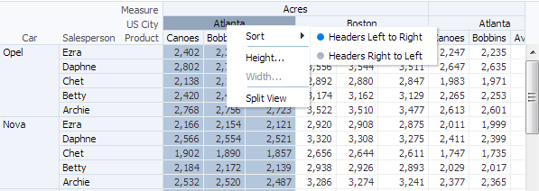

コンテキスト・メニュー・オプションを使用して、列および行ヘッダーを基準にデータ表示をソートすることもできます。列または行ヘッダーでソート順を設定すると、そのレイヤー内のすべての列および行も同様にソートされます。図27-14に示すピボット・テーブルでは、US City列ヘッダーが左から右にソートされており、ソート順を右から左に変更するためのコンテキスト・メニュー・オプションがあります。
図27-14 ピボット・テーブルの列ヘッダーのソート
この図は周囲のテキストで説明しています

varおよびvarStatusを使用して、ピボット・テーブルにゲージをスタンプすることもできます。
<dvt:pivotTable
                id="pivotTable2"
                value="#{pivotTableGauge.dataModel}"
                var="cellData"
                varStatus="cellStatus">
  <dvt:dataCell>
    <dvt:gauge id="g1" shortDesc="Gauge"
               imageWidth="80" imageHeight="80" imageFormat="PNG_STAMPED"
               value="#{cellData.dataValue}"
               minValue="#{cellData.dataCubeMin}"
               maxValue="#{cellData.dataCubeMax}"/>
  </dvt:dataCell>
</dvt:pivotTable>
結果のピボット・テーブルは、図27-3に表示されています。

af:switcherを使用してデータ・セルのスタンプ設定を構成し、dataCellの子としてコンポーネントを使用して、尺度によりスタンプされるコンポーネントのタイプを変更する(つまり、売上、重量などの異なるコンテンツ)ことができます。
<dvt:pivotTable id="goodPT" var="cellData" varStatus="cellStatus">
  <dvt:dataCell>
    <af:switcher id="sw" facetName="#{cellStatus.members.MeasDim.value}"
                 defaultFacet="Other">
      <f:facet name="Sales">
        <af:inputText id="idinputtext1" value="#{cellData.dataValue}"   />
      </f:facet>
      <f:facet name="Units">
        <af:inputText id="idinputtext2" value="#{cellData.dataValue}"   >
          <af:validateLength maximum="6" minimum="2" />
        </af:inputText>
      </f:facet>
      <f:facet name="Weight">
        <af:outputText id="idoutputtext1" value="#{cellData.dataValue}" />
      </f:facet>
      <f:facet name="Color">
        <af:selectOneChoice id="idselectonechoice"
                            value="#{cellData.dataValue}" label="Color">
          <af:selectItem label="red" value="red" shortDesc="shortDesc sample"/>
          <af:selectItem label="coffee" value="coffee"
                         shortDesc="Sample shortDesc text"/>
          <af:selectItem label="milk" value="milk"
                         shortDesc="Another shortDesc sample"/>
        </af:selectOneChoice>
      </f:facet>
      <f:facet name="Available">
        <af:selectBooleanCheckbox id="idselectbooleancheckbox"
                                  label="Availability" text="Item Available"
                                  autoSubmit="true"
                                  value="#{cellData.dataValue}"/>
      </f:facet>
      <f:facet name="Supply Date">
        <af:inputDate id="idinputdate1" value="#{cellData.dataValue}"
                      label="Change Date:" simple="true" >
          <af:validateDateTimeRange maximum="2020-12-31" minimum="1980-12-31" />
        </af:inputDate>
      </f:facet>
      <f:facet name="Link">
        <af:link text="#{cellData.dataValue}" immediate="true"
                        action="guide" id="idlink"/>
      </f:facet>
      <f:facet name="Size">
        <af:inputComboboxListOfValues label="Size"id="idInputComboboxListOfValues"

図27-30に、サンプル・コードの結果のピボット・テーブルを示します。
図27-30 ピボット・テーブルのデータ・セルのスタンプ
この図は周囲のテキストで説明しています
始める前に:
ピボット・テーブルの属性や子タグが機能にどのような影響を与えるかについて理解しておくと役立ちます。詳細は、「ピボット・テーブルの構成」を参照してください。
ページにすでにピボット・テーブルが存在している必要があります。ない場合は、この章の指示に従ってピボット・テーブルを作成します。詳細は、「ページへのピボット・テーブルの追加方法」を参照してください。
ヘッダーまたはデータ・セルのスタンプの追加および構成の手順:
  1. 「コンポーネント」ウィンドウの「ADFデータ視覚化」ページで、「ヘッダー・セル」または「データ・セル」をビジュアル・エディタのピボット・テーブルにドラッグ・アンド・ドロップします。
  2. 「構造」ウィンドウで「dvt:headerCell」または「dvt:dataCell」を右クリックし、「ヘッダー・セルの中に挿入」または「データ・セルの中に挿入」→ADFデータ視覚化コンポーネントまたは「ADF Faces」を選択します。
  3. 「アイテムの挿入」ダイアログで、ヘッダーまたはデータ・セルにスタンプするコンポーネントを選択します。
  4. 「構造」ウィンドウで、挿入したコンポーネントを選択し、「プロパティ」ウィンドウでコンポーネントの属性を設定します。

27.5.1 ピボット・テーブルでの選択の使用方法
ピボット・テーブルでの選択により、ユーザーはピボット・テーブルで複数のセルを選択できます。行ヘッダー、列ヘッダーまたはデータ・セルを含めて3つの領域のいずれか1つのみを一度に選択できます。
現在選択されているセルに基づいて、アプリケーションはコンテキスト・メニューのカスタマイズされたコンテンツの表示などの機能を実装できます。たとえば、現在選択されているヘッダー・セルを取得するには、次のようにします。
UIPivotTable pt = getPivotTable()
if (pt == null)
    return null;
HeaderCellSelectionSet headerCells = null;
if (pt.getSelection().getColumnHeaderCells().size() > 0) {
    headerCells = pt.getSelection().getColumnHeaderCells();
} else if (pt.getSelection().getRowHeaderCells().size() > 0) {
    headerCells = pt.getSelection().getRowHeaderCells();
実行時に、データ・セルを選択すると、図27-11に示されているように、そのセルが強調表示されます。
図27-33 選択されたデータ・セル
この図は周囲のテキストで説明しています
