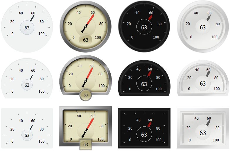

  • ダイアル・ゲージ: background属性が形状およびシェーディングを設定します。図25-5に、ダイアル・ゲージに使用可能な背景を示します。これには、円、ドーム型および長方形があり、それぞれ、アルタ、アンティーク、ダーク、ライト・シェーディングの種類があります。

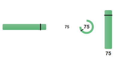

25.1.2.9 ゲージの参照線(ステータス・メーター・ゲージ)
参照線を表示するステータス・メーター・ゲージを構成できます。参照線をしきい値と組み合せて使用すると、トレンド情報を表示できます。たとえば、前回の値とターゲット情報を一緒に表示できます。
図25-14に、参照線を表示するように構成した水平ステータス・メーター・ゲージ、円形ステータス・メーター・ゲージおよび垂直ステータス・メーター・ゲージを示します。それぞれのゲージは、値が65に設定された1本の黒い参照線を表示するように構成されています。

25.2.5.1 ダイアル・ゲージの構成
ダイアル・ゲージに固有の構成可能な要素は次のとおりです。
  • background: ダイアル・ゲージの形状および背景スタイルを決定する属性
  • indicator: ダイアル・ゲージのインジケータ・スタイルを指定する属性
  • gaugeTickLabel: ティック・ラベルのスタイル、可視性、スケーリングおよびテキスト・タイプを決定する子コンポーネント

ADFデータ視覚化ツール・スキン・セレクタを使用して、ゲージ・コンポーネントのスタイルを定義できます。スタイルの設定をサポートするゲージ・コンポーネントのスキン・セレクタには、次のものがあります。
  • af|dvt-dialGauge
  • af|dvt-ledGauge
  • af|dvt-ratingGauge
  • af|dvt-ratingGauge::selected-shape
  • af|dvt-ratingGauge::unselected-shape
  • af|dvt-ratingGauge::hover-shape
  • af|dvt-ratingGauge::changed-shape
  • af|dvt-statusMeterGauge
  • af|dvt-gaugeMetricLabel
  • af|dvt-gaugeTickLabel
  • af|dvt-gaugeThreshold
  • af|dvt-gaugeThreshold::index$

25.3.6 ステータス・メーター・ゲージの参照線を構成する方法
ステータス・メーター・ゲージの軸上に指定した値で、参照線を追加できます。参照線を構成するには、dvt:referenceLineコンポーネントをステータス・メーター・ゲージに追加し、必要に応じて構成します。
次の例に、図25-14のゲージおよび参照線を作成するJSFページのコードを示します。
<af:panelGroupLayout id="pgl1" layout="horizontal">
  <af:spacer width="5" id="s1"/>
  <dvt:statusMeterGauge value="90" indicatorSize="0.5" plotArea="on" id="smg1">
    <dvt:referenceLine color="#FFFFFF" value="75" id="rl1"/>
    <dvt:referenceLine color="#000000" value="95" id="rl2"/>
    <dvt:gaugeThreshold maximum="33" id="gt1"/>
    <dvt:gaugeThreshold maximum="67" id="gt2"/>
    <dvt:gaugeThreshold id="gt3"/>
  </dvt:statusMeterGauge>
  <af:spacer width="25" id="s2"/>
  <dvt:statusMeterGauge inlineStyle="width:50px;height:50px;"
                        orientation="circular" value="90" id="smg2">
    <dvt:referenceLine color="#FFFFFF" value="75" id="rl3"/>
    <dvt:referenceLine color="#000000" value="95" id="rl4"/>
    <dvt:gaugeThreshold maximum="33" id="gt4"/>
    <dvt:gaugeThreshold maximum="67" id="gt5"/>
    <dvt:gaugeThreshold id="gt6"/>
</af:panelGroupLayout>
