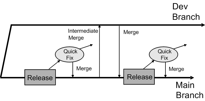

小規模チーム開発モデルでは、1つのDevブランチで開発が行われ、リリース専用のMainブランチが別にあります。この戦略の特性は次のとおりです。
  • メインラインは正式なリリース・ブランチです。
  • 独立したブランチで開発が行われます。
  • 主要マイルストーンで、安定したコードがMainにマージされます。
  • ブランチが定期的に同期されます。
この図は、小規模チーム開発モデルを示しています。
