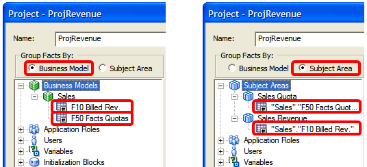

Adamは『Oracle Business Intelligence Enterprise Editionシステム管理者ガイド』のマスターRPDを開き、「管理」→「プロジェクト」を選択します。次に、プロジェクト・マネージャで、「アクション」→「新規プロジェクト」を選択します。彼はこのプロジェクトに「ProjRevenue」という名前を付けてから、プロジェクトの中央の論理ファクト表を選択します。リストの一番上のオブジェクトが開き、論理ファクト表が表示されます。また、論理ファクト表が属するビジネス・モデルごと、またはサブジェクト・エリアごとにまとめて表示することもできます。
この図は、Adamが論理ファクト表を表示できる様々な方法を示しています。
Adamは、サブジェクト・エリアのグループを使用して同じファクト表を選択できたかもしれませんが、便宜上、ビジネス・モデルごとにファクトをグループ化することに決めます。彼はこのプロジェクトに指定されたファクト表、さらにデフォルトのアプリケーション・ロールおよびサブジェクト・エリアを追加します。カスタムで定義されたアプリケーション・ロール、ユーザー、変数または初期化ブロックはまだないため、それらをプロジェクトに追加することはできません。Adamは、2番目のプロジェクトのProjQuotaでもこの処理を繰り返します。
ヒント:
一部の明示的なオブジェクトは、両方のプロジェクトでアプリケーション・ロールを共有しているため、両プロジェクトで同一になります。同様に、多くの暗示的なプロジェクトのオブジェクトも共有されます(特に論理モデルと物理モデルの両方のディメンション表など)。プロジェクトは、作業が簡単になる小さなサブセットを作成する場合に役立ちます。プロジェクトは、セキュリティには向いていません。それぞれのトップレベル・オブジェクトの所有者がチーム全体に割り当てられてドキュメントが作成される管理プロセスにおいては、開発者が競合を回避できることからも、これは重要になります。
プロジェクトの論理ファクト表F10 Bill Revの所有者はSally Andreであり、このプロジェクトの所有者であるScott Bakerではありませんが、Adamはこれをこのプロジェクトに含めています。このようにした理由は、Scottが両方のファクト表のメジャー(販売ノルマの割合)から導出するメジャーを作成する必要があるためです。要は、ユーザーが所有するオブジェクトのみでなく、ユーザーの要件の実装に必要なコンテンツのサブセットもユーザーに提供されるということです。
