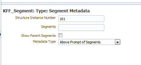

キー・フレックスフィールド・タイプ: Segment Metadataのフィールド
フィールド 説明
構造インスタンス番号
フレックスフィールド構造情報が格納されているソース列またはパラメータの名前を入力します。例: 101。パラメータを使用するには、:PARAM_STRUCT_NUMのようにパラメータ名の前にコロンを付けます。
セグメント
(オプション)このデータが要求されるセグメントの識別子。デフォルト値は「ALL」です。構文は、Oracle E-Business Suite開発者ガイドを参照してください。
親セグメントの表示
このボックスを選択すると、依存セグメントの親セグメントが自動的に表示されます。これにより、そのセグメントの属性で表示しないように指定されているセグメントも表示されます。
メタデータ・タイプ
返すメタデータのタイプを選択します。
セグメントの上プロンプト - セグメントの上プロンプト。
セグメントの左プロンプト - セグメントの左プロンプト。

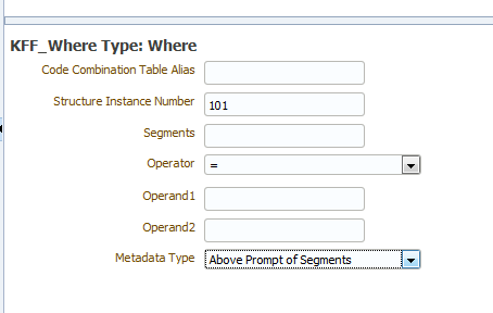

キー・フレックスフィールド・タイプ: Whereのフィールド
次の表に、Whereキー・フレックスフィールド・タイプの詳細フィールドを示します。
フィールド 説明
コード組合せ表別名
列名の接頭辞として追加する表別名を指定します。SELECTが別のフレックス表と結合している場合や、自己結合を使用している場合は、TABLEALIASを使用します。
構造インスタンス番号
セグメント
演算子
適切な演算子を選択します。
Operand1
条件式の右側に使用する値を入力します。
Operand2
(オプション)BETWEEN演算子の上限値です。

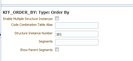

キー・フレックスフィールド・タイプ: Order Byのフィールド
次の表に、Order byフレックスフィールド・タイプの詳細フィールドを示します。
フィールド 説明
複数構造インスタンスの有効化
この字句が複数構造をサポートしているかどうかを示します。このボックスを選択すると、潜在的にすべての構造がデータ・レポート作成に使用されることになります。データ・エンジンは、<code_combination_table_alias>.<set_defining_column_name>を使用して構造番号を取得します。
構造インスタンス番号
コード組合せ表別名
セグメント
親セグメントの表示

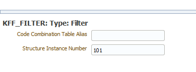

キー・フレックスフィールド・タイプ: Filterのフィールド
次の表に、Filterフレックスフィールド・タイプの詳細フィールドを示します。
フィールド 説明
コード組合せ表別名
構造インスタンス番号
