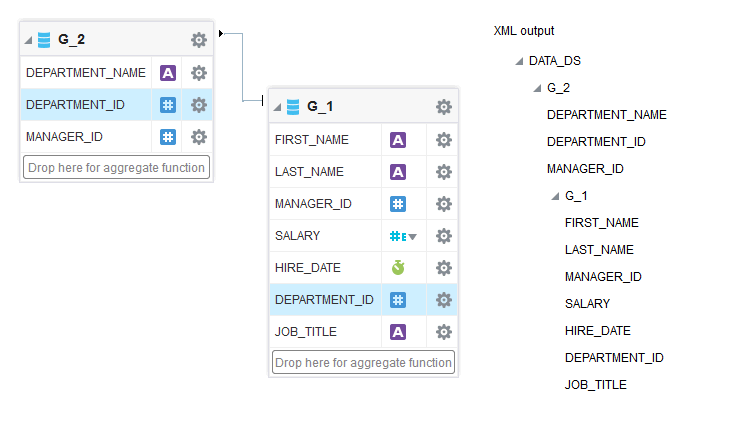

グループ・レベルのリンクでは、2つのデータ・セット間のマスター/ディテール関係を定義します。
次の図は、グループ・レベルのリンクが定義されている2つのデータ・セットを示しています。データ・セットの横に結果のXMLデータ構造が表示されます。

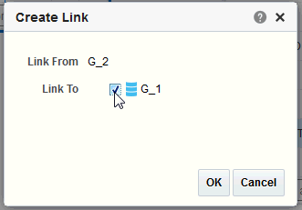

  1. 親グループで、「メニュー」をクリックします(オブジェクトの右上隅)。
  2. 次に示されているように、「グループ・リンクの作成」をクリックします。
  3. 「グループ・リンクの作成」ダイアログで、子グループを選択して「OK」をクリックします。「リンクの作成」ダイアログを次に示します。
