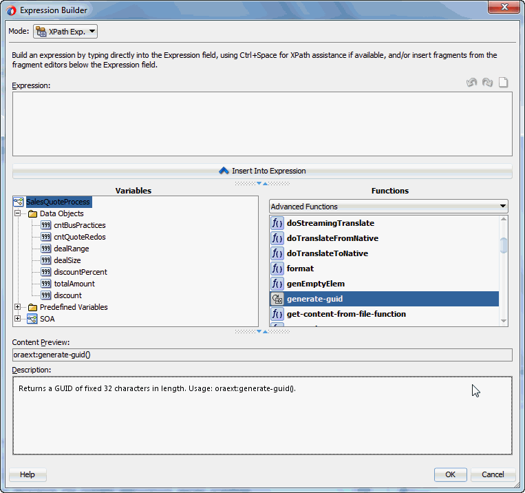

Oracle BPMでは、次の2つの式および条件の記述方法が提供されています。
  • シンプルな式ビルダーの使用
  • XPATH式ビルダーの使用
シンプルな式ビルダーではドット表記を使用し、その構文はJavaによく似ています。XPATH式ビルダーでは標準XPATH言語を使用します。
シンプルな式言語で式を記述した後にそれをXPathに変換することも、逆の変換をすることもできます。言語間で式を変換する場合、式エディタは式の意味に影響を与えない演算子とカッコを削除します。

式をサポートするBPM要素の構成ダイアログには、埋込みの式エディタおよび式ビルダーを起動するボタンがあります。後者は長い式を操作する場合に適しています。どちらの式ビルダーでも、使用可能な変数を参照できます。XPATH式ビルダーでは、使用可能な関数も参照できます。

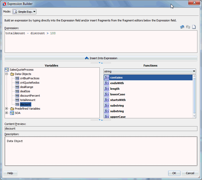

24.7 シンプルな式ビルダーを使用した式および条件の記述
シンプルな式ビルダーには、式を入力するテキスト領域および使用できる変数のリストが含まれています。
シンプルな式ビルダーは、次の機能をサポートしています。
  • 構文の強調表示
    シンプルな式ビルダーでは、式内の構文を強調表示して、読取りおよび理解を容易にします。異なるデータ型の値には異なる色が使用されます。
  • 自動コード補完
    メソッドを呼び出すドットの入力後に数秒待機すると、シンプルな式ビルダーでは、そのデータ・オブジェクトで呼び出すことができる使用可能な関数のリストが表示されます。シンプルな式ビルダーに式を補完させる場合、[Ctrl]+[Space]を押すことができます。
  • オンザフライのエラー・チェック
    式を記述すると、シンプルな式ビルダーで式がチェックされます。コンパイルされていない式の下に赤い波線が引かれます。エラーの原因を見つけるには、赤い波線の上にカーソルを置き、エラーの説明を示すツールチップが表示されるのを待ちます。
図24-1は、シンプルな式ビルダーのダイアログ・ボックスを示しています。
図24-1 シンプルな式ビルダー
図24-1の説明が続きます
「図24-1 シンプルな式ビルダー」の説明
24.7.1 式内のデータ・オブジェクトの使用方法
式内のデータ・オブジェクトを使用して、データ・オブジェクトに基づいて計算を実行できます。
式内のデータ・オブジェクトを使用するには:
  1. 「式ビルダー」を開きます。
  2. データ・オブジェクトを挿入する場所にカーソルを置きます。
  3. 「変数」セクションから、データ・オブジェクトを選択します。
  4. 「式に挿入」をクリックします。
    「式」テキスト領域に、選択したデータ・オブジェクトが表示されます。
24.7.2 式内の関数の使用方法
式内の関数を使用するには、シンプルな式ビルダーの式リストから式を選択することも、「式」テキスト領域に関数名を入力することもできます。名前の一部を記述して[Ctrl]+[Space]を押すと、式ビルダーによって関数の名前が補完されます。
シンプルな式ビルダーを使用して式で関数を使用するには:
  1. 「式ビルダー」を開きます。
  2. 関数を挿入する場所にカーソルを置きます。
  3. 「関数」セクションから、関数のタイプを選択します。
  4. 「関数」リストから、関数を選択します。
    「説明」フィールドは、関数の説明を示しています。
  5. 「式に挿入」をクリックします。
    「式」テキスト領域に、選択した関数が表示されます。

24.10 XPath式ビルダーを使用した式の記述
Oracle BPMでは、SOA XPath式ビルダーを使用して式を記述できます。この式ビルダーは、標準XPATH言語をサポートしています。
XPath式ビルダーでは、式で使用できる変数のリストが表示されます。また、式で使用できる関数のリストも表示されます。関数を選択すると、式に追加する前にその関数の構文および説明をプレビューできます。
XPathに対してサポートされている関数の詳細は、Oracle SOA SuiteでのSOAアプリケーションの開発のXPath拡張関数に関する項を参照してください。
さらに、Oracle BPMはBPM拡張関数のグループをサポートしています。
図24-2は、XPath式ビルダーを示しています。
24.10.1 XPath式への変数の追加方法
XPath式に変数を追加して、変数に基づいて計算を実行できます。
XPath式に変数を追加するには:
  1. XPath式ビルダーを起動します。
  2. 変数を挿入する場所にカーソルを置きます。
  3. 「変数」リストから変数を選択します。
  4. 「式に挿入」をクリックします。
    「式」テキスト領域に、選択した変数が表示されます。
24.10.2 XPath式内の関数の使用方法
XPath式で関数を呼び出すことができます。XPath式ビルダーでは、機能ごとにグループ化された関数のリストを参照できます。
XPath式で関数を使用するには:
  2. 式を挿入する場所にカーソルを置きます。
  3. 「関数」リストから関数カテゴリを選択します。
    「関数」リストの下に、選択したカテゴリで使用可能な関数のリストが表示されます。
  4. 使用可能な関数のリストから関数を選択します。
  5. 「式に挿入」をクリックします。
