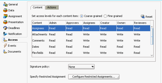

    アクセス
    タスク・コンテンツとタスク・アクションのアクセス・ルール、ワークフロー署名ポリシーおよび割当て制限を指定できます。
    タスク・コンテンツへのアクセス・ポリシーとタスク・アクションの指定
    「ワークフロー・デジタル署名ポリシーの指定方法」
    タスク割当てに対する制限の指定

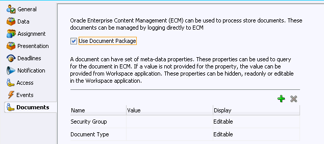

    ドキュメント
    Oracle Enterprise Content Managementでのドキュメントの格納

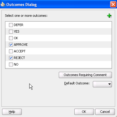

29.2.4 「タスクの結果の指定方法」

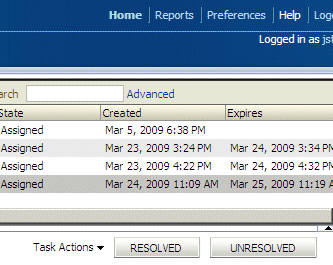

タスクの結果により、タスクに可能な結果が取得されます。Oracle BPM Worklistには、ここで指定した結果が実行時に実行可能なタスク・アクションとして表示されます。図29-3に詳細を示します。
図29-3 Oracle BPM Worklist内の結果
図29-3の説明が続きます
「図29-3 Oracle BPM Worklist内の結果」の説明
次のタイプのタスクの結果を指定できます。
  • シード済結果の選択
  • カスタム結果の入力
タスクの結果には、ここで指定した実際の結果値とは異なる実行時の表示値を割り当てることもできます。これにより、Oracle BPM Worklistでは、結果を異なる言語で表示できます。国際化の詳細は、「多言語設定の指定方法」を参照してください。
タスクの結果を指定する手順は、次のとおりです。
  1. 「一般」セクションの「結果」フィールドの右側にある「検索」アイコンをクリックします。
    タスクに予想される結果が「結果」ダイアログ・ボックス(図29-4を参照)に表示されます。「APPROVE」および「REJECT」はデフォルトで選択されています。
  2. 表29-3に示す情報を入力します。
    表29-3 結果ダイアログ
    フィールド 説明
    1つ以上の結果の選択
    追加するタスク結果を選択するか、デフォルトの結果を選択解除します。
    「追加」アイコン
    クリックすると、カスタム結果を追加するダイアログ・ボックスが起動されます。
    ダイアログ・ボックスの「名前」フィールドにカスタム名を入力し、「OK」をクリックします。結果が「結果」フィールドに表示されます。
    注意: 次のネーミング制限を考慮してください。
    • ヒューマン・タスク・エディタの「アクセス」セクションの「アクション」タブにリストされている名前と一致するカスタム名は指定しないでください(たとえば、削除を指定しないでください)。同じ名前を指定すると、実行時に問題が発生する可能性があります。
    • 空白を含むカスタム名(たとえば、On Hold)を指定しないでください。空白が含まれていると、Oracle BPM Worklistでカスタム結果にアクセスするときにエラーが発生します。空白を含む結果を指定する必要がある場合は、リソース・バンドルを使用します。
    • カスタム・タスクの結果は、大文字か小文字の英字で始まる必要があります。使用できるのは、英字とゼロ(0)から9までの数字のみです。
    コメントが必要な結果
    クリックすると、実行時にOracle BPM Worklistで割当て先がコメントを追加する結果を選択できます。割当て先は、実行時にタスクを保存しないでコメントを追加し、アクションを実行する必要があります。
    デフォルトの結果
    この結果に対するデフォルトの結果を選択します。
    ここで選択したシード済結果とカスタム結果が、パラレル参加者タイプの「多数決の結果」セクションに表示され、選択できます。
  3. 詳細は、「投票結果の指定」を参照してください。

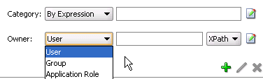

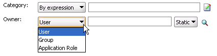

29.2.7 「タスク所有者の指定方法」
タスク所有者は、所有するビジネス・プロセスに属するタスクを参照し、割当て済タスクの参加者タイプのいずれかにかわって操作を実行できます。また、所有者は、タスクの再割当て、取消しまたはエスカレートも実行できます。タスク所有者は、タスクのビジネス管理者と見なすことができます。また、『Oracle SOA SuiteでのSOAアプリケーションの開発』のタスク所有者の指定に関する項で説明されているように、「ヒューマン・タスクの作成」ダイアログ・ボックスの「詳細」タブでタスク所有者を指定することもできます。ここに入力したタスク所有者は、「詳細」タブで指定したタスク所有者によって上書きされます。
タスク所有者の詳細は、「タスクのステークホルダ」を参照してください。
タスク所有者を指定する手順は、次のとおりです。
  1. タスク所有者の指定方法を選択します。
    • アイデンティティ・サービスのユーザー・ディレクトリまたはアプリケーション・ロールのリストを介して静的に指定
    • XPath式を介して動的に指定
      次に例を示します。
      • タスクに、ownerが格納されているpoという名前のペイロード・メッセージ属性がある場合は、/task:task/task:payload/po:purchaseOrder/po:ownerなどのXPath式を指定できます。
      • ids:getManager('jstein', 'jazn.com')
        jsteinのマネージャがタスク所有者です。
ユーザー、グループおよびアプリケーション・ロールの詳細は、「参加者の割当て」を参照してください。
29.2.7.1 ユーザー・ディレクトリまたはアプリケーション・ロールのリストを介したタスク所有者の静的な指定
タスク所有者は、Oracle SOA Suiteで使用するように構成されたユーザー・ディレクトリ(Oracle Internet Directory、Java AuthoriZatioN (JAZN)/XML、LDAPなど)またはアプリケーション・ロールのリストを参照することで選択できます。
ユーザー・ディレクトリまたはアプリケーション・ロールのリストを介してタスク所有者を静的に指定する手順は、次のとおりです。
  1. 「一般」セクションの「所有者」フィールドの右側にある最初のリストで、タスク所有者のタイプとして「ユーザー」、「グループ」または「アプリケーション・ロール」を選択します。図29-5に詳細を示します。
    注意:
    デフォルトで、ヒューマン・タスク内のグループ名は大/小文字を区別します。したがって、Groupを選択した場合に大文字の名前(たとえば、LOANAGENTGROUP)を入力すると、Oracle BPM Worklistの「管理タスク」タブにはタスクが表示されません。グループ名で大/小文字を不可知にする(大/小文字を区別しない)には、システムMBeanブラウザでcaseSensitiveGroupsプロパティをfalseに設定する必要があります。詳細は、Oracle SOA SuiteおよびOracle Business Process Management Suiteの管理を参照してください。
    図29-5 ユーザー・ディレクトリまたはアプリケーション・ロールの参照によるタスク所有者の指定
    図29-5の説明が続きます
    「図29-5 ユーザー・ディレクトリまたはアプリケーション・ロールの参照によるタスク所有者の指定」の説明
  2. 「一般」セクションの「所有者」フィールドの右側にある2番目のリストで、「静的」を選択します。
  3. 選択した所有者のタイプに基づいて、表29-4の手順を参照してください。

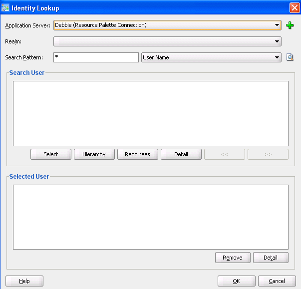

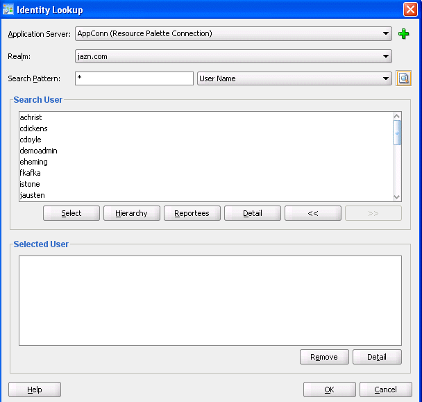

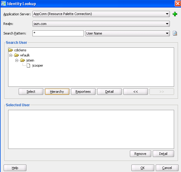

  4. 「ユーザー」または「グループ」を選択した場合は、図29-6に示す「アイデンティティ・ルックアップ」ダイアログ・ボックスが表示されます。
    図29-6 「アイデンティティ・ルックアップ」ダイアログ
    図29-6の説明が続きます
    「図29-6 「アイデンティティ・ルックアップ」ダイアログ」の説明
    ユーザーまたはグループを選択するには、最初にアプリケーション・サーバー接続を作成する必要があります。そのためには「追加」アイコンをクリックします。次の制約に注意してください:
    • アイデンティティ・サービス・レルムのリストを取得するOracle WebLogic管理サーバーに対して、アプリケーション・サーバー接続を作成しないでください。これは、この管理サーバーには、実行するアイデンティティ・サービスがないためです。したがって、「アイデンティティ・ルックアップ」ダイアログ・ボックスで検索パターンを使用して検索を実行した場合は、レルム情報もユーザーも表示されません。かわりに、管理対象のOracle WebLogic Serverに対してアプリケーション・サーバー接続を作成してください。
    • 完全なドメイン名(myhost.us.example.comなど)を使用して構成されているアプリケーション・サーバー接続を選択する必要があります。ホスト名(myhostなど)のみで構成されている接続を選択すると、使用可能なレルムが「レルム」リストに表示されない可能性があります。既存の接続にドメイン名が含まれていない場合は、次の手順を実行します。
      • 「リソース・パレット」で、アプリケーション・サーバー接続を右クリックします。
      • 「プロパティ」を選択します。
      • 「構成」タブで、適切なドメインをホスト名に追加します。
      • 「アイデンティティ・ルックアップ」ダイアログ・ボックスに戻り、接続を再度選択します。
    1. アプリケーション・サーバー接続を選択または作成し、選択用のレルムを表示します。レルムには、ユーザーおよびロール(グループ)のポリシー・ストアへのアクセスが用意されています。
    2. 検索文字列(jcooper、j*、*など)を入力して所有者を検索します。「ユーザー名」フィールドの右側にある「ルックアップ」アイコンをクリックすると、検索基準と一致するすべてのユーザーがフェッチされます。図29-7に詳細を示します。「選択」をクリックすると、1つ以上のユーザーまたはグループをハイライトして選択できます。
      図29-7 レルムが選択された状態の「アイデンティティ・ルックアップ」
      図29-7の説明が続きます
      「図29-7 レルムが選択された状態の「アイデンティティ・ルックアップ」」の説明
    3. ユーザーをハイライトして「階層」をクリックし、そのユーザーの階層を表示します。同様に、「報告先」をクリックすると、選択したユーザーまたはグループの報告先が表示されます。図29-8に詳細を示します。
      図29-8 「アイデンティティ・ルックアップ」ダイアログのユーザー階層
      図29-8の説明が続きます
      「図29-8 「アイデンティティ・ルックアップ」ダイアログのユーザー階層」の説明
    4. ユーザーまたはグループをハイライトして「詳細」をクリックし、そのユーザーまたはグループの詳細を表示します。図29-9に詳細を示します。
      図29-9 ユーザーまたはグループの詳細
      図29-9の説明が続きます
      「図29-9 ユーザーまたはグループの詳細」の説明
    5. 「OK」をクリックして「アイデンティティ・ルックアップ」ダイアログ・ボックスに戻ります。
    6. 「選択」をクリックして、ユーザーを「選択したユーザー」セクションに追加します。
    7. 「OK」をクリックしてヒューマン・タスク・エディタに戻ります。
      選択内容が「所有者」フィールドに表示されます。

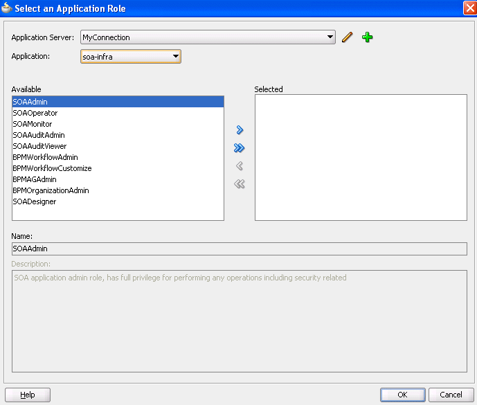

  5. 「アプリケーション・ロール」を選択した場合は、「アプリケーション・ロールの選択」ダイアログ・ボックスが表示されます。
    1. 「アプリケーション・サーバー」リストで、アプリケーション・ロールが設定されているアプリケーション・サーバーのタイプを選択するか、「追加」アイコンをクリックして接続を作成するための「アプリケーション・サーバー接続の作成」ウィザードを起動します。
    2. 「アプリケーション」リストで、アプリケーション・ロールが設定されているアプリケーションを選択します(カスタム・アプリケーションまたはSOAインフラストラクチャ・アプリケーション(soa-infra)など)。
    3. 「選択可能」セクションで、適切なアプリケーション・ロールを選択し、「>」ボタンをクリックします。すべてを選択するには、「>>」ボタンをクリックします。図29-10に詳細を示します。
      図29-10 アプリケーション・ロール
      図29-10の説明が続きます
      「図29-10 アプリケーション・ロール」の説明
    4. 「OK」をクリックします。

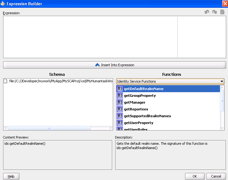

29.2.7.2 XPath式によるタスク所有者の動的な指定
タスク所有者を「式ビルダー」ダイアログ・ボックスで動的に選択できます。
タスク所有者を動的に指定する手順は、次のとおりです。
  1. 「一般」セクションの「所有者」フィールドの右側にある最初のリストで、タスク所有者のタイプとして「ユーザー」、「グループ」または「アプリケーション・ロール」を選択します。図29-11に詳細を示します。
    図29-11 タスク所有者の動的な指定
    図29-11の説明が続きます
    「図29-11 タスク所有者の動的な指定」の説明
  2. 「一般」セクションの「所有者」フィールドの右側にある2番目のリストで、「XPath」を選択します。
  3. アイコンをクリックして、式ビルダーを起動します。
    図29-12に示す「式ビルダー」ダイアログ・ボックスが表示されます。
  4. 使用可能な変数のスキーマおよび関数を参照してタスク所有者を作成します。
  5. 「OK」をクリックしてヒューマン・タスク・エディタに戻ります。
    詳細は、次を参照してください。
    • 「式ビルダー」ダイアログ・ボックスとXPathビルディング・アシスタントの使用手順については、「ヘルプ」をクリックしてください。

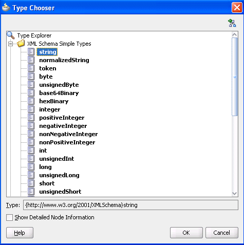

29.3.1 タスク・ペイロード・データ構造の指定方法
タスク・ペイロード・データ構造を指定する手順は、次のとおりです。
  1. 「データ」タブをクリックします。
  2. 「追加」アイコンをクリックして、ペイロード・タイプを選択します。
    • 文字列
    • 整数
    • ブール
    • その他

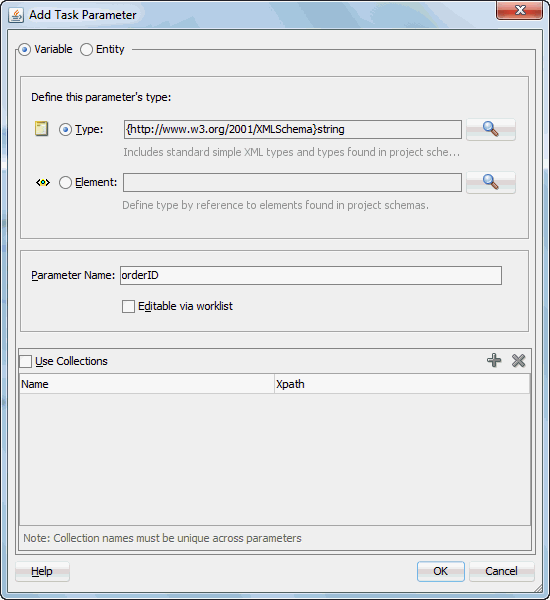

    図29-14に示すように、「タスク・パラメータの追加」ダイアログ・ボックスが表示されます。
    図29-14 「タスク・パラメータの追加」ダイアログ
    図29-14の説明が続きます
    「図29-14 「タスク・パラメータの追加」ダイアログ」の説明
  3. 表29-5に記載されている詳細を入力します。
    表29-5 「タスク・パラメータの追加」ダイアログのフィールドと値
    フィールド 説明
    パラメータ・タイプ
    「タイプ」または「要素」を選択し、「検索」アイコンをクリックすると、タスク・パラメータ選択用の「タイプ・チューザ」ダイアログ・ボックスが表示されます。
    パラメータ名
    デフォルト名をそのまま使用するか、カスタムの名前を入力します。このフィールドが表示されるのは、パラメータ・タイプとして「タイプ」を選択した場合のみです。
    ワークリストにより編集可能
    このチェック・ボックスを選択すると、タスク・ペイロードのこの部分をOracle BPM Worklistで編集できます。たとえば、融資承認タスクの場合、APR属性は、タスクをレビューするユーザーによる更新が必要な場合がありますが、SSNフィールドは編集できません。
    参加者が表示および更新できるタスクの部分を決定するアクセス・ルールも指定できます。詳細は、「タスク・コンテンツへのアクセス・ポリシーの指定方法」を参照してください。
    コレクションの使用
    タスクでコレクションが使用される場合、このパラメータを定義してコレクションを使用します。「追加」ボタンをクリックし、コレクション名およびコレクション・タイプのXpath式を指定します。式ビルダーを使用して、スキーマからコレクション・タイプを検索します。
    注意:
    Oracle BPM Worklistで定義できるのは、単純なXMLタイプ(文字列、整数など)または複雑なタイプ(注文書など)のペイロード・パラメータに対するペイロード・マップ済属性(以前はフレックス・フィールド・マッピングと呼ばれていました)のみです。キーワードを使用してタスクを検索する必要がある場合、またはタスク・コンテンツに基づいてビューまたは委任ルールを定義する必要がある場合は、単純なXMLタイプに基づいたペイロード・パラメータを使用する必要があります。これらの単純タイプは、Oracle BPM Worklistでフレックス列にマップできます。
  4. 図29-15に示すように、タイプを選択します。
    図29-15 パラメータ・タイプ
    図29-15の説明が続きます
    「図29-15 パラメータ・タイプ」の説明
    選択内容が「データ」セクションに表示されます。
  6. 選択内容を編集するには、対象項目を選択して「データ」セクションの右上にある「編集」アイコンをクリックします。

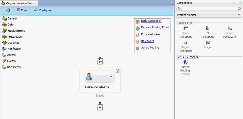

29.4 タスク参加者の割当て
このセクションでは、ビジネス要件を満たす参加者タイプを選択できます。参加者タイプを構成するときは、タスクを操作するユーザー、グループおよびアプリケーション・ロールのリストを作成します。
図29-16に、ヒューマン・タスク・エディタの「割当て」セクションを示します。
図29-16 ヒューマン・タスク・エディタ - 「割当て」セクション
図29-16の説明が続きます
「図29-16 ヒューマン・タスク・エディタ - 「割当て」セクション」の説明
単純または複雑なワークフロー・ルーティング・ポリシーを作成するためには、参加者タイプを簡単に組み合せて調整できます。以前に構成したヒューマン・タスクの機能を拡張して、より複雑なワークフローをモデリングすることもできます。
参加者タイプはステージの下のブロックにグループ化されます(たとえば、図29-16ではStage1という名前です)。ステージは、参加者タイプの各ブロックに対して承認プロセスを編成するための1方法です。1つ以上のステージを順番に、またはパラレルで指定できます。各ステージ内で、1つ以上の参加者タイプ・ブロックを順番に、またはパラレルで指定できます。参加者タイプ・ブロックの順序は、[↑]キーと[↓]キーを使用して再配置できます。
次に例を示します。
  • すべての参加者タイプ・ブロックを単一のステージに作成できます(たとえば、注文のすべての内容が全体として承認または却下される注文書リクエスト)。
  • より複雑な承認タスクを作成して、1つ以上のステージを含めることができます。たとえば、最初のステージに参加者タイプ・ブロックのグループを配置し、2番目のステージに他のブロックを配置できます。第1ステージに配置した参加者のリストでは明細入力の承認が処理され、第2ステージに配置した参加者のリストではヘッダー入力の承認が処理されます。
参加者タイプごとに、構成タスクに使用するエディタが関連付けられています。割当て先の追加順序は、実行順序を示します。
別のステージ名を指定したり、追加ステージの作成が必要なビジネス要件を指定するには、次の手順を実行します。追加ステージの作成は高度な要件で、自社の環境には必要がない場合があります。
この項の内容は次のとおりです。
参加者タイプの詳細は、「タスクの割当ておよびルーティング」を参照してください。

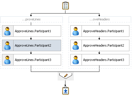

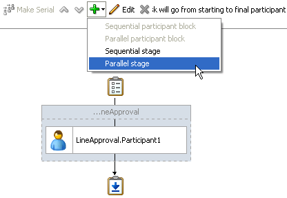

  3. 図29-17に示すように、ステージとその参加者タイプ・ブロックを選択します。
  4. タイプ「ステージ」の参加者を、現在のステージの右側にドラッグ・アンド・ドロップします。
    コンポーネント・パレットのワークフロー・エディタからタイプ「ステージ」の参加者を選択できます。
  5. 「追加」アイコンをクリックします。
    図29-17 第2ステージの追加
    図29-17の説明が続きます
    「図29-17 第2ステージの追加」の説明

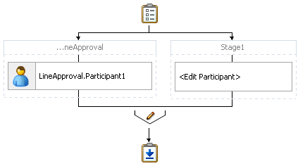

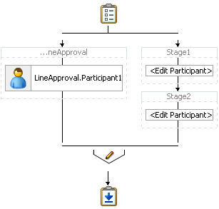

  6. リストからオプションを選択します(たとえば、「パラレル・ステージ」)。
    図29-18に示すように、第2ステージが第1ステージに対してパラレルに追加されます。
    図29-18 パラレル・ステージ
    図29-18の説明が続きます
    「図29-18 パラレル・ステージ」の説明
  7. 「コンポーネント」ウィンドウからステージの参加者を「ステージ1」の下にドラッグ・アンド・ドロップします。
    新しいステージを現在のステージの下に移動すると、現在のステージの周囲に緑色の点が4つ表示されます。現在のステージの下にある緑色の点を選択します。
    第2ステージ(たとえば、図29-19ではStage1という名前です)を選択するのではなく、参加者タイプ・ブロック(たとえば、図29-19ではEdit Participantという名前です)のみを選択した場合は、「追加」アイコンの下にあるすべてのオプションが無効になります。
  8. 「順次ステージ」を選択します。
    順次ステージが、選択したブロックの下に追加されます。

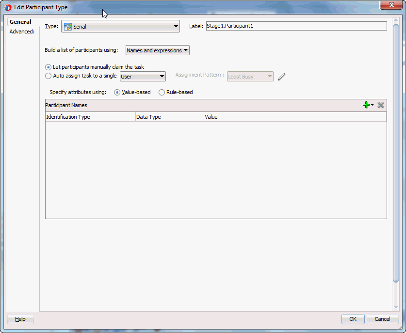

29.4.3 単一参加者タイプの構成方法

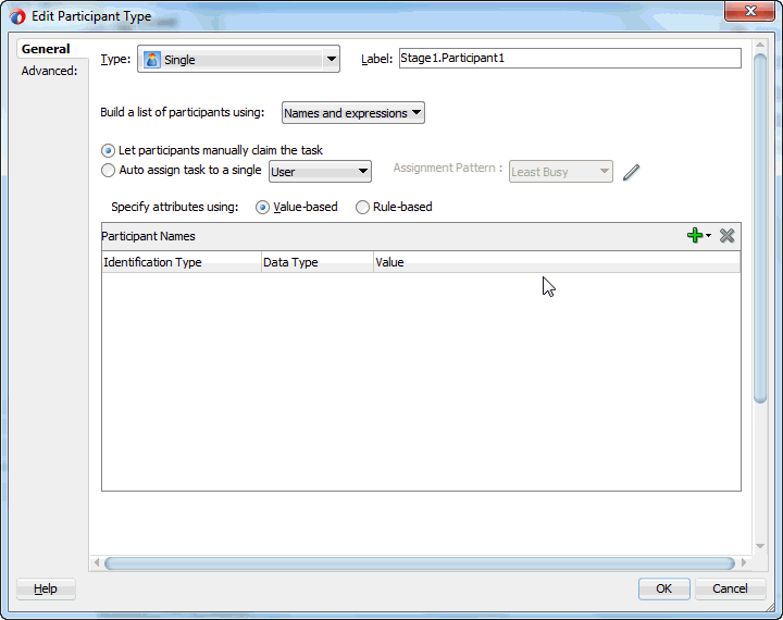

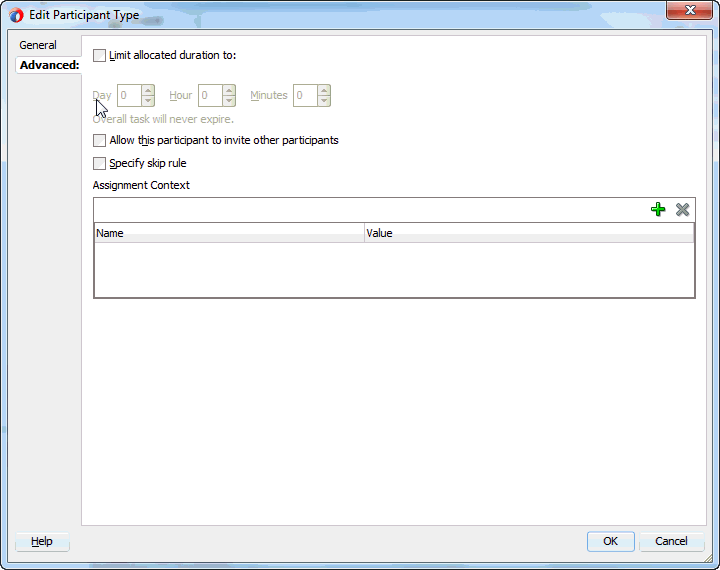

図29-21に、単一参加者タイプの「参加者タイプの編集」ダイアログ・ボックスを示します。図29-22に、展開された「詳細」セクションを示します。
図29-21 参加者タイプの編集 - 「単一」タイプ
図29-21の説明が続きます
「図29-21 参加者タイプの編集 - 「単一」タイプ」の説明
図29-22 「参加者タイプの編集」 — 「詳細」タブ
図29-22の説明が続きます
「図29-22 「参加者タイプの編集」 — 「詳細」タブ」の説明
タスクに対して動的に割り当てるために、単一参加者をグループ、アプリケーション・ロールまたは参加者リストから選択できます。
単一参加者タイプを構成する手順は、次のとおりです。
  1. 「ラベル」フィールドに、この参加者タイプを認識できるラベルを入力します。このラベル(Approval Manager、Primary Reviewersなど)は、タスク定義のすべての参加者の中で一意にする必要があります。
    表29-7に、単一参加者タイプの「参加者タイプの編集」ダイアログ・ボックスの各サブセクションの構成方法を示します。

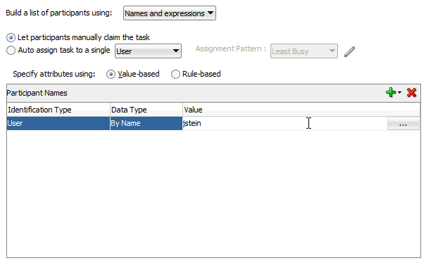

29.4.3.1.1 値ベースの名前と式で構成される参加者リストの作成
ユーザー、グループまたはアプリケーション・ロールをタスク参加者として静的または動的に割り当てる方法を選択します。参加者リストにユーザーが含まれている場合、グループまたはアプリケーション・ロールを選択すると、動的割当てが失敗します。
概念的な情報は、次を参照してください。
値ベースの名前と式で構成される参加者リストを作成する手順は、次のとおりです。
  1. 「参加者のリストの作成で使用」リストから「名前および式」を選択します。
  2. 次のいずれかを行います。
    • 「参加者が手動でタスクを申告」を選択します。このオプションを選択すると、タスクはリスト内のすべての参加者に割り当てられます。タスク割当て先の個別のユーザーは、タスクを手動で申告して作業できます。
    • 「単一への自動割当て」リストを選択して、「ユーザー」、「グループ」または「アプリケーション・ロール」を選択し、割当てパターンを選択します。

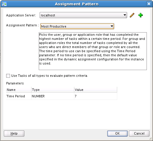

      各割当てパターンの詳細を確認し、割当てパターンを選択して構成するには、「割当てパターン」をクリックします。「割当てパターン」ダイアログ・ボックスが表示されます。図29-25に、「割当てパターン」ダイアログ・ボックスの例を示します。
      図29-25 「割当てパターン」の選択および構成
      図29-25の説明が続きます
      「図29-25 「割当てパターン」の選択および構成」の説明
      「アプリケーション・サーバー」フィールドでアプリケーション・サーバー接続を指定すると、「割当てパターン」リストに割当てパターンがロードされます。「割当てパターン」リストからいずれかのパターンを選択すると、その選択の説明がテキスト・ボックスに表示されます。
      その割当てパターンですべてのタイプのタスクが考慮されるようにするには、「すべてのタイプのタスクを使用してパターン条件を評価」を選択します。それ以外の場合、そのパターンでは、選択ユーザーを決定するときに、このタスク・タイプのみが考慮されます。たとえば、休暇申請タスクを最もビジーでないユーザーに割り当てる場合に、「すべてのタイプのタスクを使用してパターン条件を評価」を選択すると、最もビジーでないユーザーを決定するときに、割り当てられたすべてのタスクが考慮されます。「すべてのタイプのタスクを使用してパターン条件を評価」を選択しない場合は、最もビジーでないユーザーを決定するときに、割り当てられている休暇申請タスクのみが考慮されます。
      特定のパターンを使用すると、パターンの評価方法を制御する入力パラメータを指定できる場合があります。たとえば、図29-25に示すように、「最も生産性の高い箇所」パターンを使用すると、生産性が計算される「時間間隔」(日数)を指定できます。入力値は静的な値とするか、またはXPath式を使用して動的に設定できます。パターンによってはパラメータを使用できない場合があります。
  3. 「属性の指定で使用」リストから、「値ベース」を選択します。
    ダイアログ・ボックスがリフレッシュされ、図29-26に示すように、フィールドが表示されます。
    図29-26 値ベースの名前と式
    図29-26の説明が続きます
    「図29-26 値ベースの名前と式」の説明

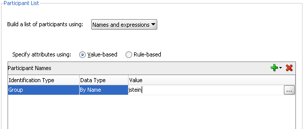

  4. 「追加」アイコンをクリックし、ユーザー、グループまたはアプリケーション・ロールをタスク参加者として選択します。
    「参加者名」表の「識別タイプ」列に、選択したユーザー、グループまたはアプリケーション・ロールが表示されます。
  5. 「識別タイプ」列での選択を変更するには、その列をクリックしてドロップダウン・リストを表示します。
  6. 「データ型」列で、現在選択されている値をクリックし、値を割り当てるドロップダウン・リストを表示します。
    • 名前別: 識別タイプがユーザーまたはグループの場合は、右側の「参照」アイコン(...)をクリックし、アイデンティティ・サービスを介して構成されたユーザーまたはグループを選択するためのダイアログ・ボックスを表示します。アイデンティティ・サービスを使用すると、ユーザー・プロパティ、ロールおよびグループ・メンバーシップのルックアップが可能になります。ユーザー情報は、Oracle Internet DirectoryなどのLDAPサーバーから取得します。IDの検索にはワイルドカード(*)を使用できます。
      アプリケーション・ロールを選択する場合は、「参照」アイコンをクリックし、アプリケーション・ロールを選択するための「アプリケーション・ロールの選択」ダイアログ・ボックスを表示します。アプリケーション・ロールを検索するには、最初にアプリケーション・サーバーへの接続を作成する必要があります。検索する際は、ロール名を見つけるためにアプリケーション名を指定する必要があります。タスク定義で参照できるのは、単一のアプリケーション名のみです。割当て先またはタスク所有者は、異なるアプリケーションのアプリケーション・ロールを使用できません。
    • 式別: ユーザー、グループまたはアプリケーション・ロールの識別タイプについて、「参照」アイコンをクリックし、「式ビルダー」ダイアログ・ボックスでタスク割当て先を動的に選択します。bpws:getVariableData(...)式またはids:getManager() XPath関数を使用します。
    指定した値が「値」列に表示されます。
  7. 値を手動で入力するには、「値」列のフィールドをクリックし、値を指定します。

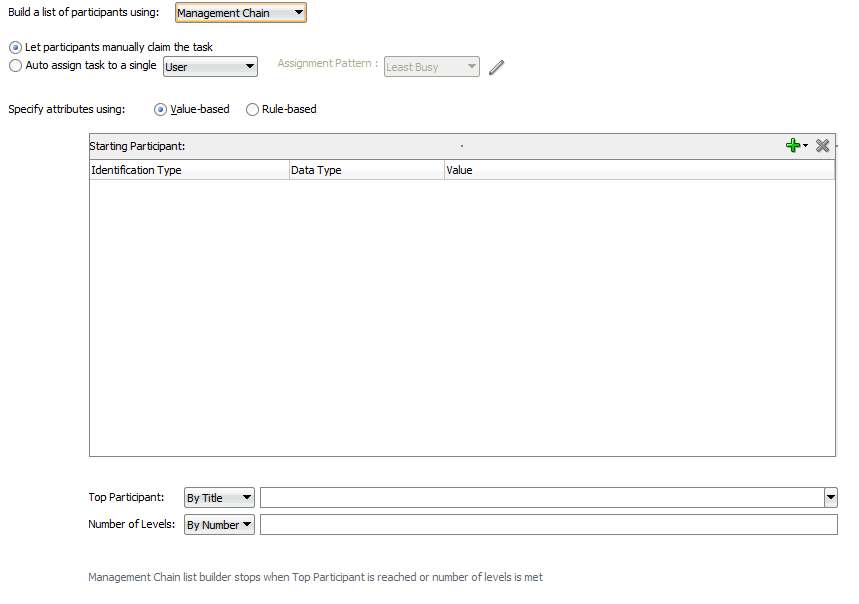

29.4.3.1.2 値ベースの管理チェーンで構成される参加者リストの作成
管理チェーン・パラメータをタスク参加者として静的または動的に割り当てる方法を選択します。
概念的な情報については次を参照してください。
値ベースの管理チェーンに基づいて参加者リストを作成する手順は、次のとおりです。
  1. 「参加者のリストの作成で使用」リストから、「管理チェーン」を選択します。
  2. 次のいずれかを行います。
    • 「単一への自動割当て」リストを選択して「ユーザー」を選択し、割当てパターンを選択します。
    ダイアログ・ボックスがリフレッシュされ、図29-27に示すように、フィールドが表示されます。
    図29-27 値ベースの管理チェーン
    図29-27の説明が続きます
    「図29-27 値ベースの管理チェーン」の説明
  4. 「開始参加者」表のリストにユーザー、グループまたはアプリケーション・ロールを割り当てる手順の詳細は、「単一タスク参加者リストの作成」のステップ4からステップ7を参照してください。
  5. 「最上位の参加者」リストで、タスク参加者のレベル数を割り当てる方法を選択します。
    • 役職別: 管理チェーンの最終(最高)承認者の役職を選択します。
    • XPath: 「式ビルダー」ダイアログ・ボックスを介して最上位の参加者を動的に入力する場合に選択します。
  6. 「レベル数」リストで、最上位参加者を割り当てる方法を選択します。
    • 番号別: このタスクに含める管理チェーンのレベル数の値を入力します。たとえば、2を入力して、タスクが最初にユーザーjcooperに割り当てられている場合は、ユーザーjstein (jcooperのマネージャ)とユーザーwfaulk (jsteinのマネージャ)の両方がリストに(最初の割当て先であるjcooperとは別に)含まれます。
    • XPath: 「式ビルダー」ダイアログ・ボックスを介して値を動的に入力する場合に選択します。

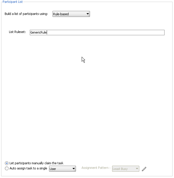

    1. 「参加者のリストの作成で使用」リストから、「名前および式」または「管理チェーン」を選択します。
    2. 「属性の指定で使用」リストから、「ルールベース」を選択します。
    3. 「ルールセットのリスト」フィールドに、名前を入力します。
      図29-28に詳細を示します。
    4. 次のいずれかの操作を行います。
    5. 「OK」をクリックします。

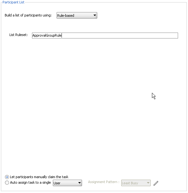

    1. 「参加者のリストの作成で使用」リストから、「ルールベース」を選択します。
    2. 「ルールセットのリスト」フィールドに、名前を入力します。
      図29-29に詳細を示します。

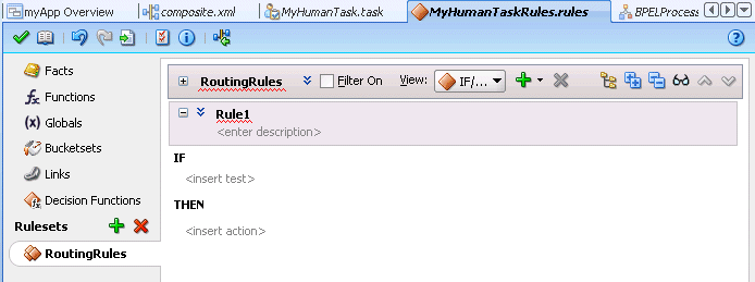

ルール・ディクショナリが未作成で、参加者リストを簡単に指定するために複数のルール関数とファクトが事前にシードされている場合は、いずれのオプションでもルール・ディクショナリが作成されます。ルール・ディクショナリには、参加者リストを作成するための次のルール関数がシードされています。
  • CreateResourceList
  • CreateManagementChainList
Taskファクトはタスク・サービスによってアサートされ、ルール条件のベースとなります。
ルール・ディクショナリが作成されると、Oracle Business Rulesデザイナが表示されます。

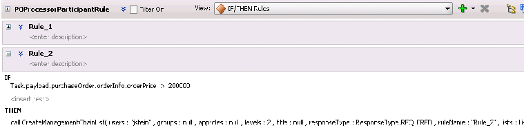

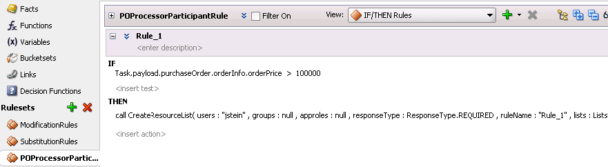

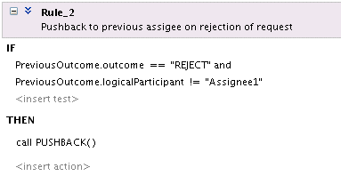

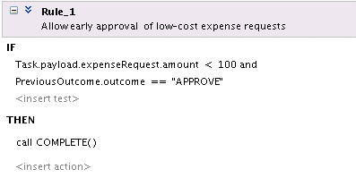

  1. ルール条件をモデリングします。アクション部分で、前述の関数のいずれか1つをコールして、リストの作成を完了します。図29-30に詳細を示します。
    図29-30 ビジネス・ルール
    図29-30の説明が続きます
    「図29-30 ビジネス・ルール」の説明
    ルール関数のパラメータは、Oracle JDeveloperモデリングでのパラメータに類似しています。Oracle JDeveloperでの構成に加え、Oracle Business Rulesデザイナでは、次の属性について複数の追加オプションを使用できます。
    • responseType: レスポンス・タイプが「REQUIRED」の場合は、割当て先がタスクを操作する必要があります。それ以外の場合、割当てはFYI割当てに変換されます。
    • ruleName: ルール名で割当ての理由を作成できます。
    • lists: このオブジェクトは、作成されるリストの所有者です。このオプションをクリックすると、事前にアサートされたファクトのListsオブジェクトが表示されます。このオブジェクトはパラメータとして使用されます。
    図29-31に、管理チェーンベースの参加者を指定するルールの例を示します。
    図29-31 ビジネス・ルール
    図29-31の説明が続きます
    「図29-31 ビジネス・ルール」の説明
    複数のルールが起動されると、最も高い優先度のルールに基づいて作成されたリスト・ビルダーが選択されます。

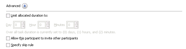

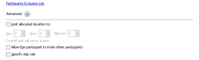

29.4.3.2 タスクの操作に対する時間制限の指定
ユーザー、グループまたはアプリケーション・ロールには、タスクの操作に関して与えられる時間を指定できます。ユーザー、グループまたはロールが指定の時間内に操作しないと、ヒューマン・タスク・エディタの「期限」セクション(ルーティング・スリップ・レベル)で設定したグローバルなエスカレーションおよび期限更新ポリシーが適用されます。たとえば、タスクをエスカレートするようにグローバル・ポリシーが設定されているときに、この参加者が指定の期間内に操作しない場合、そのタスクは必要に応じてマネージャまたは他のユーザーにエスカレートされます。
タスク操作に時間制限を指定する手順は、次のとおりです。

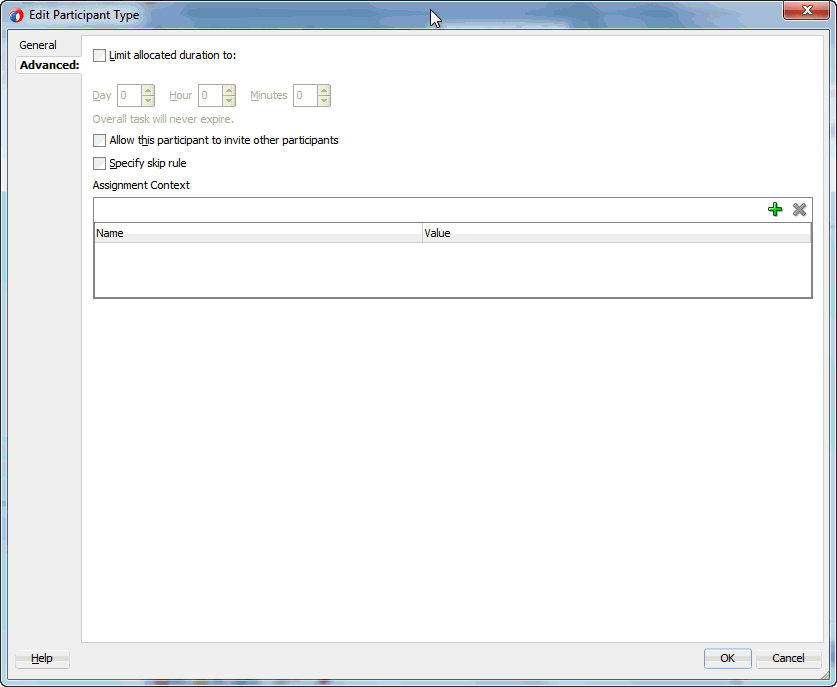

  1. 図29-32に示すように、単一タイプの「参加者タイプの編集」ダイアログ・ボックスの「詳細」セクションを開きます。
    図29-32 「参加者タイプの編集」の「詳細」セクション - 「単一」タイプ
    図29-32の説明が続きます
    「図29-32 「参加者タイプの編集」の「詳細」セクション - 「単一」タイプ」の説明
  2. 「割当て済期間の制限の設定」を選択します。
  3. 時間を指定します。
    ヒューマン・タスク・エディタの「期限」セクションで、グローバルなエスカレーションおよび期限更新ポリシーを設定する方法の詳細は、「タスクのエスカレート、期限更新または終了」を参照してください。
29.4.3.3 タスクへの他の参加者の招待
このワークフロー内の次の割当て先にタスクをルーティングする前に、他の参加者をタスク割当て先として招待できます。たとえば、承認ワークフローがJames CooperからJohn Steinbeckに進むとします。このオプションを選択すると、James Cooperは最初にIrving StoneにルーティングしてからJohn Steinbeckにルーティングするように指定できます。
これは非定型ルーティングとも呼ばれます。このオプションが選択されている場合は、実行時にOracle BPM Worklistの「アクション」リストに「非定型ルート」が追加されます。
注意:
FYI参加者の上下に非定型割当て先を追加しないでください。
他の参加者をタスクに招待する手順は、次のとおりです。
  2. 「この参加者による他の参加者の招待を許可」を選択します。
29.4.3.4 タスク参加者のバイパス
特定の条件が満たされている場合は、タスク参加者(ユーザー、グループまたはアプリケーション・ロール)をバイパスできます。たとえば、ユーザーが発行した出張旅費レポートが特定の金額を下回っている場合、マネージャによる承認は不要です。
タスクをバイパスする手順は、次のとおりです。
  2. 「スキップ・ルールの指定」を選択します。
    これにより、「式ビルダー」ダイアログ・ボックスにアクセスして条件を作成するためのアイコンが表示されます。
    タスク参加者をバイパスするための式は、ブール値に評価される必要があります。たとえば、/task:task/task:payload/order:orderAmount < 1000は、参加者をスキップするための有効なXPath式です。
    動的なルール条件の作成の詳細は、「ビジネス・ルールを使用した詳細タスク・ルーティングの指定方法」を参照してください。

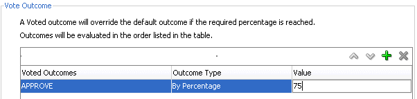

29.4.4.1 投票結果の指定
「デフォルトの結果」リストで選択したデフォルトの結果をオーバーライドする投票結果を指定できます。この結果は、必要なパーセンテージに達した場合に有効になります。結果はこの表にリストされている順序で評価されます。
グループ投票詳細を指定する手順は、次のとおりです。
  1. パラレル・タイプの「参加者タイプの編集」ダイアログ・ボックスの「投票結果」セクションに移動します。
  2. 「投票結果」列のリストから、タスクの結果(「Any」、「ACCEPT」、「REJECT」、「タスクの結果の指定方法」で指定した他の結果など)を選択します。
    「Any」結果を使用すると、実行時に結果を動的に決定できます。たとえば、「Any」を選択して、結果パーセントを60に設定した場合は、実行時に60%に到達した結果が最終投票結果になります。割当て先の60%が結果の却下に投票すると、その結果は却下されます。
  3. 「結果タイプ」列のリストから、最終タスクの結果の決定方法を選択します。
    • 式別: XPath式を使用して詳細を動的に指定します。
    • パーセンテージ別: このタスクの結果が有効であると決定するパーセント値を指定します。
  4. ステップ3での選択内容に基づいて、「値」列のリストに値を指定します。
    • 「式別」を選択した場合は、このフィールドの右側にある「参照」アイコンをクリックし、式を作成するための「式ビルダー」ダイアログ・ボックスを表示します。
    • 「パーセンテージ別」を選択した場合は、このタスクの結果が有効になるために必要なパーセント値を入力します。たとえば、多数決(51)や満場一致(100)などです。たとえば、予想される2つの結果(「ACCEPT」および「REJECT」)と、5つのサブタスクがあるとします。2つのサブタスクが承認され、3つが却下された場合に、承認に必要なパーセントが50に設定されていると、タスクの結果は却下になります。図29-35に詳細を示します。
      この機能は非決定性です。たとえば、サブタスクが2つある場合に30%を選択することは無意味です。
      図29-35 「投票結果」セクション
      図29-35の説明が続きます
      「図29-35 「投票結果」セクション」の説明
  5. 「追加」アイコンをクリックして、追加の結果を指定します。
  6. 「デフォルトの結果」リストで、同意パーセントの値に達しない場合にこのタスクで有効にするデフォルトの結果を選択するか、XPath式を入力します。この状況が発生するのは、得票数が同数の場合、またはタスクの有効期限が切れる前に応答しない参加者がいる場合です。「タスクの結果の指定方法」で「結果」ダイアログ・ボックスに入力したシード済結果とカスタム結果は、このリストに表示されます。
  7. さらにグループ投票詳細を指定します。
    • 最小のパーセントに達するとただちに投票結果がトリガーされます
      このサブセクションが選択されている場合は、完了したサブタスクの結果に基づいてタスクの結果を早期に計算でき、保留中のサブタスクの取消しが可能になります。たとえば、4人のユーザーがタスクの操作に割り当てられており、デフォルトの結果が「APPROVE」で、同意パーセントが「50」に設定されているとします。最初の2人のユーザーがタスクを承認した場合は、同意パーセント値に達しているため、第3および第4のユーザーがタスクを操作する必要はありません。
    • 結果をトリガーせずにすべての投票の完了まで待機
      このサブセクションが選択されている場合、ワークフローはすべてのレスポンスを待機してから結果を開始します。

29.4.4.2 パラレル・タスク参加者リストの作成
参加者のリストに割り当てられているユーザーは、タスクを操作できます。様々なタイプのリストを作成できます。
  • 値ベースの名前と式のリスト
  • 値ベースの管理チェーンのリスト
  • ルールベースの名前と式のリスト
  • ルールベースの管理チェーンのリスト
  • ルールベースのリンク
これらの参加者リストの作成方法の詳細は、「単一タスク参加者リストの作成」を参照してください。
29.4.4.3 タスクの操作に対する時間制限の指定
  1. パラレル・タイプの「参加者タイプの編集」ダイアログ・ボックスの「詳細」セクション(図29-34を参照)で、「詳細」タブをクリックしてセクションを開きます。
  3. 時間を指定します。
29.4.4.4 タスクへの他の参加者の招待
  1. パラレル・タイプの「参加者タイプの編集」ダイアログ・ボックスの「詳細」セクションで、「詳細」アイコンをクリックしてセクションを開きます(開いていない場合)。

  1. パラレル・タイプの「参加者タイプの編集」ダイアログ・ボックスで、「スキップ・ルールの指定」チェック・ボックスを選択します。
    これにより、「式ビルダー」ダイアログ・ボックスにアクセスして条件を作成するためのアイコンが表示されます。式はブール値に評価される必要があります。
    参加者をスキップするための有効なXPath式の詳細は、「タスク参加者のバイパス」を参照してください。
29.4.5 シリアル参加者タイプの構成方法
図29-36に、「シリアル」ダイアログ・ボックスを示します。図29-37に、展開された「詳細」セクションを示します。
この参加者タイプを使用すると、ワークフロー用に参加者の順序リストを作成できます。たとえば、文書をJohn、MaryおよびScottに順番にレビューさせる場合は、この参加者タイプを使用します。シリアル参加者タイプの場合、参加者はユーザーまたはグループのリストになります。
図29-36 参加者タイプの編集 - 「シリアル」タイプ
図29-36の説明が続きます
「図29-36 参加者タイプの編集 - 「シリアル」タイプ」の説明
図29-37 「参加者タイプの編集」 — 「シリアル」タイプ(「詳細」タブ)
図29-37の説明が続きます
「図29-37 「参加者タイプの編集」 — 「シリアル」タイプ(「詳細」タブ)」の説明
シリアル参加者タイプを構成する手順は、次のとおりです。
  • 値ベースの名前と式のリスト
  • 値ベースの管理チェーンのリスト
  • ルールベースの名前と式のリスト
  • ルールベースの管理チェーンのリスト
  • ルールベースのリスト
これらの参加者リストを作成する方法は、「単一タスク参加者リストの作成」を参照してください。

  1. シリアル・タイプの「参加者タイプの編集」ダイアログ・ボックスの「詳細」タブ(図29-36を参照)で、「詳細」アイコンをクリックしてセクションを開きます。
  2. 「割当て済期間の制限の設定」をクリックします。
  3. 時間を指定します。
    注意:
    シリアル参加者のレベルでタスク有効期間を指定する場合、指定した期限に達したときにそのシリーズ内の次の参加者にタスクが移動しません。むしろ、そのタスク全体が期限切れになります。

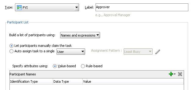

29.4.6 FYI参加者タイプの構成方法
図29-38に、「FYI」タイプの「参加者タイプの編集」ダイアログ・ボックスを示します。このダイアログ・ボックスの下部には、「参加者除外リスト」が含まれています(図29-38には表示されていません)。
この参加者タイプは、ユーザーにタスクを送信するが、ビジネス・プロセスでユーザーのレスポンスを待機しない場合に使用します。プロセスは単に継続されます。FYIはタスクの結果を直接左右できませんが、コメントを提供したり添付ファイルを追加できる場合があります。
たとえば、雑誌の購読契約の更新期日がきているとします。ユーザーが期日までに現在の購読契約を取り消さない場合は、購読契約の期限が更新されます。リクエストが期限切れになるかユーザーが操作するまで、このユーザーに週に1回ずつリマインダが送信されます。
図29-38 参加者タイプの編集 - 「FYI」タイプ
図29-38の説明が続きます
「図29-38 参加者タイプの編集 - 「FYI」タイプ」の説明
FYI参加者タイプを構成する手順は、次のとおりです。
29.4.6.1 FYIタスク参加者リストの作成
  • 値ベースの名前と式のリスト
  • 値ベースの管理チェーンのリスト
  • ルールベースの名前と式のリスト
  • ルールベースの管理チェーンのリスト
  • ルールベースのリスト
29.5 ルーティング・ポリシーの選択
この項では、タスクを特定の順序で参加者にルーティングし、参加者が他の人を招待できるようにする方法について説明します。
参加者タイプを構成してヒューマン・タスク・エディタに戻った後に、図29-39に示す「タスクは開始参加者から最終参加者へ移行します」アイコンをクリックします。
図29-39 ヒューマン・タスク・エディタ - 「割当て」セクション
図29-39の説明が続きます
「図29-39 ヒューマン・タスク・エディタ - 「割当て」セクション」の説明
これによって、図29-40に示す「割当ての構成」ダイアログ・ボックスが表示され、ワークフローを介してタスクをルーティングする方法を指定できます。
表29-10に、用意されているルーティング・ポリシー・メソッドを示します。
表29-10 ルーティング・ポリシー・メソッド
ルーティング・ポリシーの選択 このポリシーを使用する環境 セクション
  • 全参加者による他の参加者の招待を許可

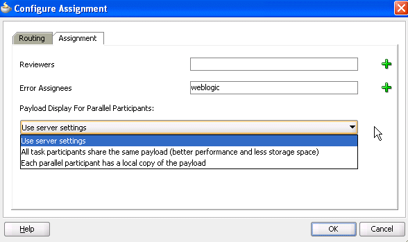

「割当て」タブ
参加者に、失敗したタスクがリカバリの目的で割り当てられます。
「エラー割当て先とレビューアの構成方法」

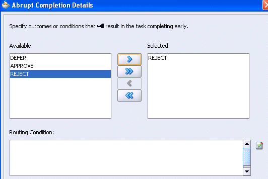

条件付き中途完了を設定する手順は、次のとおりです。
  1. 「早期完了」の下の「参加者が次を選択するとタスクを完了: <結果>」チェック・ボックスを選択します。
    「中途完了の詳細」ダイアログ・ボックスが表示されます。
    タスクの中途完了を指定するには、次の2つの方法があります。
    • 結果
    • XPath式のルーティング条件
    結果を指定した場合は、選択したタスクの結果が発生すると、そのタスクが完了します。結果とルーティング条件の両方を指定した場合は、ワークフロー・サービスにより2つの条件の論理OR演算子が実行されます。
  2. 図29-42に示すように、適切な結果を選択して「>」ボタンをクリックします。すべてを選択するには、「>>」ボタンをクリックします。
    図29-42 中途完了の詳細
    図29-42の説明が続きます
    「図29-42 中途完了の詳細」の説明
  3. 「ルーティング条件」フィールドの右側にあるアイコンをクリックして「式ビルダー」ダイアログ・ボックスを表示すると、このダイアログで、このタスクを早期完了させる条件を動的に作成できます。たとえば、ユーザーが発行した出張旅費レポートが特定の金額を下回っている場合、マネージャによる承認は不要です。
    早期完了のXPath式は、少なくとも一人のユーザーのタスク操作が完了するまで評価されません。
  4. 早期完了を有効化するには、「パラレル・サブタスクで早期完了を有効化」をクリックします。詳細は、「パラレル・サブタスクでの早期完了の有効化」を参照してください。
  5. 親タスクの早期完了を有効化するには、「早期完了するサブタスクの親タスクを完了」をクリックします。詳細は、「早期完了するサブタスクの親サブタスクの完了」を参照してください。
  6. 「OK」をクリックしてヒューマン・タスク・エディタに戻ります。
    「参加者が次を選択するとタスクを完了: <結果>」チェック・ボックスの右側にあるアイコンをクリックすると、この情報を編集できます。
29.5.1.4 パラレル・サブタスクでの早期完了の有効化
このオプションは、次の環境で使用できます。
  • 複数のステージがあり、参加者のグループがパラレルでサブタスクを実行する環境。
  • 1グループの参加者がサブタスクを承認または却下する環境。この場合、同じグループ内の他の参加者によるタスクの操作は停止されます。ただし、他のパラレル・グループによるサブタスクの操作は停止されません。このグループでは、タスクの操作が続行されます。
たとえば、それぞれが別のステージにある2つのパラレル・サブグループがあるとします。一方のグループは、注文の明細を操作します。他方のグループは、同じ注文のヘッダーを操作します。第1グループの参加者ApproveLines.Participant2が明細を却下すると、第1グループの他のすべてのタスク参加者は、タスクの操作を停止します。一方、第2パラレル・グループは注文ヘッダーの操作を続行します。このシナリオでは、タスク全体は早期完了しません。図29-43に詳細を示します。
図29-43 パラレル・サブタスクの早期完了
図29-43の説明が続きます
「図29-43 パラレル・サブタスクの早期完了」の説明
29.5.1.5 早期完了するサブタスクの親サブタスクの完了
  • 1グループの参加者がサブタスクを承認または却下する環境。この場合、同じグループ内の他の参加者によるタスクの操作は停止されます。これにより、他のパラレル・グループによるサブタスクの操作も停止されます。
たとえば、図29-43に示すように、それぞれが別のステージにある2つのパラレル・サブグループがあるとします。一方のグループは、注文の明細を操作します。他方のグループは、同じ注文のヘッダーを操作します。第1グループの参加者ApproveLines.Participant2が明細を却下すると、第1グループの他のすべてのタスク参加者は、タスクの操作を停止します。さらに、第2パラレル・グループも注文ヘッダーの操作を停止します。このシナリオでは、タスク全体が早期完了します。

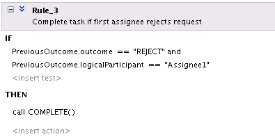

29.5.2.4 サンプル・ルールセット
この項では、簡単な例でカスタム・ルーティングの動作を実装するルールの使用方法を説明します。費用請求の承認を管理するためのヒューマン・ワークフロー・タスクが作成されます。タスクの結果には、承認と却下があります。タスク定義には、ExpenseRequestペイロードの要素が含まれます。ExpenseRequestのフィールドの1つは、費用請求の総額です。タスクのルーティング・スリップは、単一参加者3人(assignee1、assignee2、assignee3)で構成されます。
デフォルトでは、タスクは各割当て先にルーティングされ、各割当て先ではタスクの承認または却下が選択されます。
このデフォルト動作のかわりに、次のように必要なルーティング動作を指定します。
  • 費用請求の総額が$100未満の場合は、参加者のいずれか1人の承認が必要です。それ以外の場合は、3人全員が承認する必要があります。
  • 参加者のいずれかが費用請求を却下した場合は、再評価のために前の参加者に費用請求を戻す必要があります。最初の参加者によって却下されると、費用請求は却下され完了としてマークされます。
次のルールを使用して、この動作を実装します。拡張ルーティング・ルールに対してルール・ディクショナリが生成されている場合、その拡張ルーティング・ルールはデフォルトのGO_FORWARD動作を実装するテンプレート・ルールを使用して作成されます。Oracle Business Rulesデザイナで「ルールのコピー」を右クリックして選択すると、このルールを編集し、テンプレート・ルールをコピーできます。
金額が$100より大きく、前の割当て先がタスクを承認した場合は、各割当て先に順番にタスクをルーティングするルールを指定する必要はありません。これは、ルールセットのルールがトリガーされない場合の戻り先のデフォルト動作となります。
反復設計の詳細は、Oracle SOA Suiteサンプルで使用可能なworkflow-106-IterativeDesignのサンプルを参照してください。

29.5.2.6 拡張ルーティング・ルールの作成
拡張ルーティング・ルールを作成する手順は、次のとおりです。
  1. 「割当て」セクションで、「タスクは開始参加者から最終参加者へ移行します」の右側にあるアイコンをクリックします。
  2. リストから「拡張ルールの使用」を選択します。
  3. 「動的ルーティング・ルール」を選択します。
    「拡張ルールの使用」編集ボックスが表示されます。
  4. 図29-47に示すように、「ルール・ディクショナリ」の右側にある「編集」アイコンをクリックします。
    図29-47 ルール・ディクショナリの作成
    図29-47の説明が続きます
    「図29-47 ルール・ディクショナリの作成」の説明
    これにより、必要なすべてのファクト定義を含むリポジトリが事前にシードされたOracle Business Rules Designerが起動されます(図29-48を参照)。ディクショナリ用のデシジョン・サービス・コンポーネントが作成され、タスク・サービス・コンポーネントに関連付けられます。
    図29-48 ヒューマン・タスク・ルール・ディクショナリ
    図29-48の説明が続きます
    「図29-48 ヒューマン・タスク・ルール・ディクショナリ」の説明
  5. Oracle Business Rulesを使用して、タスクのステート・マシン・ルーティング・ルールを定義します。
    これにより、ヒューマン・タスク内で完全に接続されたデシジョン・サービスと、関連するルール・リポジトリとデータ・モデルが自動的に作成されます。
    ビジネス・ルールの詳細は、次のドキュメントを参照してください。
    • 「サンプル・ルールセット」(ヒューマン・タスク・ルールセットの例)
    • Oracle Business Process Managementでのビジネス・ルールの設計
    • Oracle Business Process Management Rulesランゲージ・リファレンス

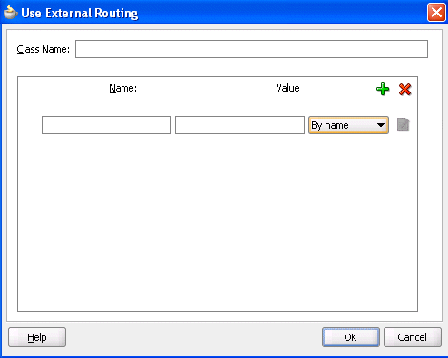

29.5.3 外部ルーティングの使用方法
ワークフローの参加者を動的に決定する外部ルーティング・サービスを構成します。このルーティング・ポリシーを指定すると、他の参加者タイプはすべて無視されます。タスクのルーティングを決定する参加者タイプ(単一承認者、シリアル承認者、パラレル承認者など)のリストを実行時に提供するのは、外部ルーティング・サービスとみなされています。
このオプションは、タスク割当て先の決定にルーティング・ルールを使用しない場合に使用します。この場合、タスク割当てのすべてのロジックは、外部ルーティング・サービスに委任されます。

外部ルーティングを使用する手順は、次のとおりです。
  1. ワークフロー・エディタの「コンポーネント」ウィンドウから「外部ルーティング・サービス」をドラッグ・アンド・ドロップします。
    「外部ルーティングを使用」編集ボックスが表示されます。
  2. 「編集」アイコンをクリックします。
    図29-49に示すように、外部ルーティング・ダイアログ・ボックスが表示されます。
  3. 「クラス名」フィールドで、完全修飾クラス・ファイル名(org.mycompany.tasks.RoutingServiceクラス名など)を入力します。このクラスは、次のインタフェースを実装している必要があります。
    oracle.bpel.services.workflow.task.IAssignmentService
  4. 表29-14に示すように、外部サービスに渡す名前またはXPath式別に、名前/値ペアのパラメータを追加します。
    表29-14 外部ルーティング
    フィールド 説明
    名前別
    「名前」フィールドに名前を入力し、「値」フィールドに値を入力します。
    式別
    名前を入力し、フィールドの右側にあるアイコンをクリックして「式ビルダー」ダイアログ・ボックスを表示し、値を動的に入力します。
  5. 「追加」アイコンをクリックし、その他の名前/値ペアのパラメータを追加します。
29.5.4 エラー割当て先とレビューアの構成方法
タスクは、間違った割当てなどの理由でエラーになることがあります。このようなエラーが発生すると、タスクは、修正処理を実行するエラー割当て先に割り当てられます。リカバリ可能なエラーは、次のとおりです。
  • すべての参加者に対して無効なユーザーおよびグループ。
  • 割当て先および有効期間に関連する無効なXPath式。
  • 有効期限のエスカレーション・エラー。
  • エスカレーション・ポリシーの評価
  • 期限更新ポリシーの評価
  • 管理チェーンの計算。
  • 動的割当てルールの評価。タスクは、現在はエラーではありませんが、現在のユーザーに割り当てられたままです。したがって、リカバリ可能です。
  • 動的割当ての循環割当て(「ユーザーA」→「ユーザーB」→「ユーザーA」など)。タスクは、現在はエラーではありませんが、チェーンの最終ユーザーに割り当てられたままです。したがって、リカバリ可能です。
次のエラーは、リカバリ可能ではありません。このような場合、タスクは終了状態ERROREDに移動します。
  • 無効なタスク・メタデータ
  • 読取り不可のタスク・メタデータ。
  • ステート・マシン・ルールからの無効なGOTO参加者。
  • 割当てサービスが見つからない場合。
  • 割当てサービスによるエラー。
  • カスタム・エスカレート関数の評価。
  • パラレルのデフォルト結果とパーセント値に対する無効なXPathおよび値。
ワークフローのエラー割当て先は、ワークフロー・タスクのモデリング中に指定できます。エラー割当て先が指定されている場合は、その割当て先が評価されてタスクが割り当てられます。実行時にエラー割当て先が指定されていない場合は、管理ユーザーが検索され、アラート状態のタスクが割り当てられます。エラー割当て先は、次のいずれかのアクションを実行します。
  • 非定型ルート
    タスクを、そのタスクに実際に割り当てられているユーザーにルーティングします。非定型ルーティングを使用すると、タスクを順番に、またはパラレルなどでユーザーにルーティングできます。注意: FYI参加者の上下に非定型割当て先を追加しないでください。
  • 再割当て
    タスクを、このタスクに実際に割り当てられているユーザーに再割当てします。
  • エラー・タスク
    このタスクを修正できないことを示します。
エラー割当て先の評価中にエラーがあると、タスクはエラー発生としてマークされます。
このダイアログ・ボックスでは、割当てエラーが発生した場合にタスク割当て先となるユーザーまたはグループを指定できます。
エラー割当て先を構成する手順は、次のとおりです。
  1. 図29-50に示すように、「追加」アイコンをクリックして、レビューアまたはエラー割当て先を割り当てます。
    図29-50 エラー割当て詳細
    図29-50の説明が続きます
    「図29-50 エラー割当て詳細」の説明
  2. 「追加」アイコンをクリックし、このタスクに参加するユーザー、グループまたはアプリケーション・ロールを選択します。
    「開始参加者」表の「識別タイプ」列に、選択したユーザー、グループまたはアプリケーション・ロールが表示されます。
  3. ユーザー、グループまたはアプリケーション・ロールを選択する手順の詳細は、「単一タスク参加者リストの作成」のステップ5から7を参照してください。
  4. パラレル参加者タイプを使用する場合は、サブタスク・ペイロードの格納場所を次のオプションで指定できます。
    • サーバー設定を使用
      Oracle Enterprise Manager Fusion Middleware ControlのSharePayloadAcrossAllParallelApproversシステムMBeanブラウザ・ブール型プロパティで、ルート・タスク内のサブタスクのペイロードを共有するかどうかを決定します。デフォルトで、このプロパティは「true」に設定されています。「true」に設定されている場合、「すべてのタスク参加者が同じペイロードを共有(パフォーマンスが向上し、記憶域のスペースが削減されます)」オプションが使用されます。このプロパティを「false」に設定すると、「各パラレル参加者がペイロードのローカル・コピーを所有」オプションが使用されます。このプロパティを変更するには、次の手順を実行します。
      1. 「soa-infra」を右クリックして、「管理」→「システムMBeanブラウザ」の順に選択します。
      2. 「アプリケーション定義のMBean」→「oracle.as.soainfra.config」→「サーバー: server_name」→「WorkflowConfig」→「human-workflow」の順に開きます。
      3. 「SharePayloadAcrossAllParallelApprovers」をクリックします。
      4. リストでこのプロパティを変更し、「適用」をクリックします。
    • すべてのタスク参加者が同じペイロードを共有(パフォーマンスが向上し、記憶域のスペースが削減されます)
      サブタスクのペイロードは、そのサブタスクのルート・タスクに格納されます。この状況は、ルート・タスクのペイロードが、そのサブタスクすべてで共有されることを意味します。内部的には、このオプションによってパフォーマンスが向上し、記憶域のスペース使用が削減されます。記憶域のスペース使用が削減されるのは、ルート・タスクのペイロードが、そのサブタスクすべてで共有されるためです。
    • 各パラレル参加者がペイロードのローカル・コピーを所有
      各サブタスクが独自にペイロードのコピーを持ちます。内部的には、このオプションを使用すると、より大きな記憶域のスペースが使用されるため、パフォーマンスが低下し、記憶域のスペース消費が増加します。
  5. 「OK」をクリックします。
ユーザー、グループまたはアプリケーション・ロールの詳細は、「参加者の割当て」を参照してください。

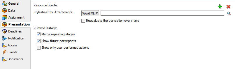

29.6 多言語設定とスタイルシートの指定
タスク詳細を様々な言語で表示するためのリソース・バンドルを指定できます。
図29-51に示すように、「プレゼンテーション」セクションでは、Oracle BPM Worklistで様々な言語でタスク詳細を表示するためのリソース・バンドルを指定したり、添付ファイルのWordMLおよびカスタム・スタイル・シートを指定できます。
図29-51 「プレゼンテーション」セクション
図29-51の説明が続きます
「図29-51 「プレゼンテーション」セクション」の説明
29.6.1 添付ファイルとしてのWordMLスタイルシートとその他のスタイルシートの指定方法
添付ファイルのWordMLスタイルシートを指定する手順は、次のとおりです。
  1. 「プレゼンテーション」セクションの「添付ファイルのスタイルシート」リストで、次のオプションのいずれかを選択します。
    • Word ML: このオプションを使用すると、WordML XSLTスタイルシートを使用して電子メール添付ファイルとして送信するためのMicrosoft Word文書を動的に作成できます。XSLTスタイルシートは、タスク・ドキュメントに適用されます。
    • その他: このオプションを使用すると、XSLTスタイルシートを使用して電子メール添付ファイルを作成できます。XSLTスタイルシートは、タスク・ドキュメントに適用されます。
  2. 「検索」アイコンをクリックし、添付ファイルとして使用するスタイルシートを選択します。

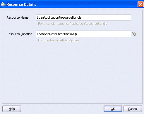

多言語設定を指定する手順は、次のとおりです。
  1. 「プレゼンテーション」セクションで、「リソース・バンドル」の横にある「追加」アイコンをクリックします。
    図29-52に示す「リソースの詳細」ダイアログ・ボックスが表示されます。
    図29-52 「リソースの詳細」ダイアログ
    図29-52の説明が続きます
    「図29-52 「リソースの詳細」ダイアログ」の説明
  2. 「リソース名」フィールドで、リソース・バンドルに使用するリソース名を入力します。このファイルは.propertiesベースのリソース・バンドル・ファイルである必要があります。
  3. 「リソースの場所」フィールドで、「検索」アイコンをクリックし、使用するJARまたはZIPリソース・バンドル・ファイルを選択します。リソース・バンドルはシステム・アーカイブ(SAR)ファイルの一部です。
    リソース・バンドルがコンポジット・プロジェクト外部にある場合は、SCA-INF/libにローカル・コピーを格納するように求めるプロンプトが表示されます。
    リソース・バンドル・ファイルがコンポジット・クラス・ローダー(SCA-INF/classesの直下またはSCA-INF/libのJARファイル内)にない場合は、そのファイルがある場所を指定する必要があります。たとえば、リソース・バンドルがコンポジット・クラス・ローダー外部の場所(たとえば、http://host:port/bundleApp/taskBundles.jarのようなHTTPの場所など)からアクセス可能な場合は、その場所をこのフィールドに指定する必要があります。
  4. 「OK」をクリックしてヒューマン・タスク・エディタに戻ります。

29.7 ワークリストでの「タスクの詳細」に表示するものの指定
「プレゼンテーション」セクションで、worklistappのタスク詳細フォームの「ランタイム履歴」セクションにレコードを指定できます。
繰返しステージのマージ: すべての繰返しステージに対する1つの集計済エントリを表示するには、このオプションを選択します。ワークリストUIは、このオプションを設定または設定解除するオプションも提供します。
将来の参加者の表示: そのタスクのすべての将来の参加者に関する詳細を表示するには、このオプションを選択します。
ユーザーが実行したアクションのみを表示: デフォルトでは、タスク履歴詳細には、ルート・タスクの更新など管理およびシステム・アクションのレコードが含まれます。タスク詳細に、ユーザーが実行したアクションの更新のみを表示しないようにするには、このオプションを選択します。

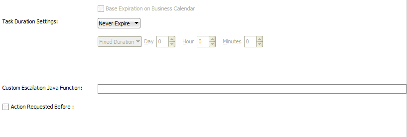

29.8.2 期限切れがないポリシーの指定方法
タスクが期限切れにならないように指定できます。
「期限切れなし」ポリシーを指定する手順は、次のとおりです。
  1. 図29-53に示すように、「期限」セクションのドロップダウン・リストで、「期限切れなし」を選択します。

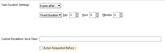

タスクに有効期限を指定する手順は、次のとおりです。
  1. 図29-55に示すように、「期限」セクションのドロップダウン・リストで、「期限切れまでの時間」を選択します。
  2. タスクがオープンになっている最大期間を指定します。

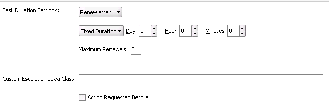

29.8.4 有効期限ポリシー期間の延長方法
ユーザーが割当て時間内に応答しない場合は、有効期限の期間を延長できます。このためには、期限切れの際にタスクの期限を更新できる回数(3回の追加更新など)と各期限更新期間(期限更新ごとに3日間など)を指定します。
有効期限ポリシー期間を延長する手順は、次のとおりです。
  1. 図29-56に示すように、「期限」セクションのドロップダウン・リストで、「期限更新までの時間」を選択します。
  2. このタスクの期限更新を継続する最大回数を指定します。
    図29-56では、タスクが期限切れになると、最大3回まで期限が更新されます。タスクが参加者LoanAgentGroupの手元で期限切れになるか、参加者Supervisorの手元で期限切れになるかは関係ありません。
    図29-56 「期限更新までの時間」ポリシー
    図29-56の説明が続きます
    「図29-56 「期限更新までの時間」ポリシー」の説明

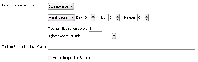

29.8.5 タスク・ポリシーのエスカレート方法
ユーザーが割当て時間内に応答しない場合は、タスクをエスカレートできます。たとえば、ユーザー・ディレクトリに構成されているエスカレーション階層を使用している場合は、ユーザーのマネージャにタスクをエスカレートできます。エスカレーション・コールバックを使用している場合は、定義したユーザーにタスクをエスカレートできます。タスクが最大回数までエスカレートされた場合、エスカレートは停止します。エスカレートされたタスクは、そのタスクの期限切れ以降もユーザーの受信ボックス内に残すことができます。
タスク・ポリシーをエスカレートする手順は、次のとおりです。
  1. 図29-57に示すように、「期限」セクションのドロップダウン・リストで、「エスカレートまでの時間」を選択します。
  2. さらに次の値を指定します。両方を設定すると、エスカレーション・ポリシーがより限定的になります。
    • エスカレーション・レベルの最大数
      タスクをエスカレートする管理レベル数。このフィールドは必須です。
    • 承認者の最高役職
      最上位承認者の役職(自分、マネージャ、取締役またはCEOなど)。これらの役職は、対応するユーザー・リポジトリのタスク割当て先の役職と比較されます。このフィールドはオプションです。
    エスカレーション・ポリシーでは、タスクを期限切れ時にエスカレートできる回数と期限更新期間を指定します。図29-57では、タスクが期限切れになると、最大3回までエスカレートされます。タスクが参加者LoanAgentGroupの手元で期限切れになるか、参加者Supervisorの手元で期限切れになるかは関係ありません。
    図29-57 「エスカレートまでの時間」ポリシー
    図29-57の説明が続きます
    「図29-57 「エスカレートまでの時間」ポリシー」の説明

29.8.7 期日の指定方法
期日は、タスクを完了する必要がある日付を示すために使用されます。期日は有効期限とは異なります。期限切れタスクの場合は、期限切れとしてマークされるか、エスカレーション・ポリシーに基づいて自動的にエスカレートまたは期限更新されます。通常、期日は有効期限より早い日付で、タスクの期限切れが近いことをユーザーに示します。
図29-53に示すように、タスクの期日を入力できます。タスクは指定された期日をすぎると、期限切れとなります。この日付は有効期限ポリシーの付加項目です。期日は、有効期限ポリシーが指定されているかどうかに関係なく指定できます。期日を使用すると、Oracle BPM Worklistに期日を表示し、期限切れタスクをリストし、受信ボックス内の期限切れタスクをフィルタ処理できます。期限切れタスクは、TaskQueryService.queryTask(...) APIの述語を使用して、問合せできます。
期日を指定する手順は、次のとおりです。
  1. 「期限」セクションで、「要求されたアクションの期日」チェック・ボックスを選択します。
  2. 「期間別」を選択して期間を入力するか、「式別」を選択してXPath式として値を動的に入力します。

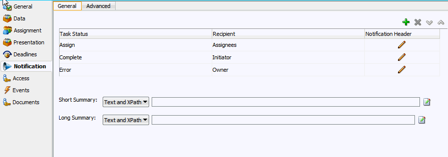

29.9 参加者の通知プリファレンスの指定
通知は、ユーザーまたはグループにタスクが割り当てられる時期を示すか、タスクのステータスに変更があったことを通知します。通知は、電子メール、ボイス・メッセージ、インスタント・メッセージまたはSMSで送信できます。
図29-58に、ヒューマン・タスク・エディタの「通知」セクションの「一般」タブ(完全に開いた状態)を示します。
異なるアクションについて様々なタイプの参加者に通知が送信されます。デフォルトでは、通知はデフォルト・メッセージを使用して構成されます。たとえば、タスクが完了してクローズされたことを示す通知メッセージが送信されます。独自の構成を作成するか、既存の構成を変更できます。
注意:
組込みLDAPでは、グループの電子メール・アドレスがサポートされていません。したがって、タスクがグループIDに割り当てられると、電子メールはグループの電子メール・アドレスではなく、そのグループの全メンバーに送信されます。
図29-58 ヒューマン・タスク・エディタ - 「通知」セクションの「一般」タブ
図29-58の説明が続きます
「図29-58 ヒューマン・タスク・エディタ - 「通知」セクションの「一般」タブ」の説明
参加者の通知プリファレンスを指定する手順は、次のとおりです。
  1. 図29-58に示すように、「通知」タブをクリックします。
    表29-15に、「通知」セクションの「一般」タブの各サブセクションの構成方法を示します。
    表29-15 ヒューマン・タスク・エディタ - 「通知」セクションの「一般」タブ
    サブセクション 参照先
    タスク・ステータス
    受信者
    タスク・ステータスの変更を受信者に通知する方法
    通知ヘッダー
    通知メッセージの編集方法
    通知サービスの詳細は、『Oracle SOA SuiteでのSOAアプリケーションの開発』の通知に関する項を参照してください。

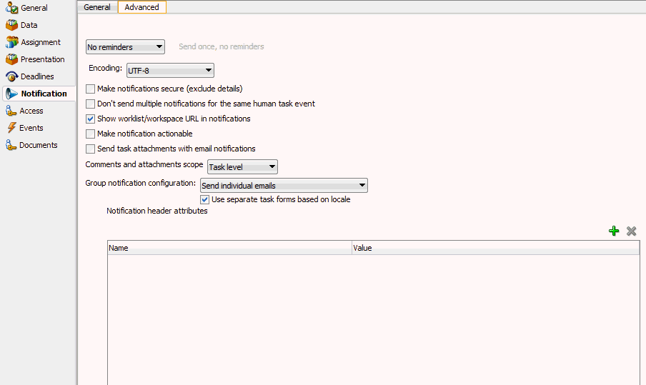

  2. 「通知」セクションで、「詳細」タブをクリックします。図29-59に詳細を示します。
    図29-59 「通知」セクション - 「詳細」タブ
    図29-59の説明が続きます
    「図29-59 「通知」セクション - 「詳細」タブ」の説明
    表29-16に、「通知」セクションの「詳細」タブの各サブセクションの構成方法を示します。
    表29-16 ヒューマン・タスク・エディタ - 「通知」セクションの「詳細」タブ
    サブセクション 参照先
    リマインダ
    リマインダの設定方法
    エンコーディング
    「文字セットのエンコーディングの変更方法」
    通知のセキュア化(詳細を除く)
    詳細を除外するための通知の保護方法
    ワークリストURLを通知に表示
    通知でのOracle BPM Worklist URLの表示方法
    通知をアクション可能にする
    電子メール・メッセージをアクション可能にする方法
    電子メール通知によるタスクの添付ファイルの送信
    「電子メール通知によるタスクの添付ファイルの送信方法」
    グループ通知構成
    「グループおよびアプリケーション・ロールへの電子メール通知の送信方法」
    通知ヘッダーの属性
    「通知ヘッダーのカスタマイズ方法」

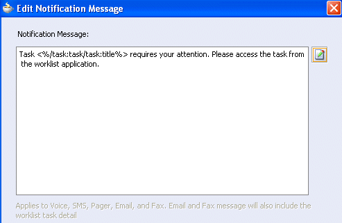

29.9.2 通知メッセージの編集方法
デフォルトの通知メッセージを、選択した受信者に配信できます。必要な場合は、デフォルト・メッセージのテキストを変更できます。
通知メッセージを編集する手順は、次のとおりです。
  1. 「通知」セクションで、「一般」タブをクリックします。
  2. 「通知ヘッダー」列で、「編集」アイコンをクリックして、デフォルトの通知メッセージを変更します。
    図29-60に示す「通知メッセージの編集」ダイアログ・ボックスが表示されます。
    図29-60 「通知メッセージの編集」ダイアログ
    図29-60の説明が続きます
    「図29-60 「通知メッセージの編集」ダイアログ」の説明
    このメッセージは、サポート対象のすべての通知チャネル(電子メール、ボイス、インスタント・メッセージおよびSMS)に適用されます。電子メール・メッセージには、このメッセージに定義したワークリスト・タスク詳細も挿入できます。メッセージの配信チャネルは、指定した通知プリファレンスに基づいています。
  3. 必要に応じてメッセージの文言を変更します。

  1. 「通知」セクションで、「詳細」タブをクリックします。
  2. 「通知のセキュア化(詳細を除く)」を選択します。
    選択すると、デフォルトの通知メッセージが使用されます。電子メールには、HTMLのワークリスト・タスク詳細、添付ファイルまたはアクション可能なリンクはありません。メッセージにはタスク番号のみが含まれます。
29.9.6 通知でのOracle BPM Worklist URLの表示方法
電子メール通知メッセージにOracle BPM Worklist URLを表示するかどうかを構成できます。
通知にOracle BPM Worklist URLを表示する手順は、次のとおりです。
  2. 「ワークリストURLを通知に表示」チェック・ボックスを選択すると、Oracle BPM Worklist URLが電子メール通知メッセージに表示されます。このチェック・ボックスを選択解除した場合、URLは表示されません。
29.9.7 電子メール・メッセージをアクション可能にする方法
電子メール・メッセージをアクション可能にする手順は、次のとおりです。
  2. 「通知をアクション可能にする」を選択します。このアクションにより、電子メールを介してタスク・アクションを実行できます。
    注意:
    FYIタスクはアクション可能ではないため、電子メール・メッセージから確認できません。
    追加の構成詳細は、『Oracle SOA SuiteでのSOAアプリケーションの開発』のアクション可能メッセージに関する項を参照してください。
    インバウンドとアウトバウンドの電子メールを構成する方法の詳細は、Oracle SOA SuiteおよびOracle Business Process Management Suiteの管理を参照してください。
29.9.8 電子メール通知によるタスクの添付ファイルの送信方法
電子メール通知によってタスクの添付ファイルを送信できます。
電子メール通知によってタスクの添付ファイルを送信する手順は、次のとおりです。
  2. 「電子メール通知によるタスクの添付ファイルの送信」を選択します。
29.9.9 グループおよびアプリケーション・ロールへの電子メール通知の送信方法
タスクが割り当てられたグループおよびアプリケーション・ロールに電子メール通知を送信できます。
グループおよびアプリケーション・ロールに電子メール通知を送信する手順は、次のとおりです。
  2. 「グループ通知構成」リストから、次のいずれかのオプションを選択します。
    • 電子メールを個別に送信
      グループまたはアプリケーション・ロール内の各ユーザーが個別の電子メール通知を受け取ります。これはデフォルト選択です。
      また、「ロケールに基づいて個別のタスク・フォームを使用」チェック・ボックスが自動的に選択されます。
      • 選択すると、言語ロケールに基づいた個別のタスク・フォームを使用して個別の電子メールが送信されます。
      • 選択しないと、タスク・フォームを再使用(共有)して個別の電子メールが送信されます。
    • すべてのユーザー・アドレスを含む電子メールを送信
      グループまたはアプリケーション・ロール内の各ユーザー・ロケールに対して共有の通知電子メールが1回生成され、その結果電子メール・コンテンツの生成時間が短縮されます。電子メールは、グループまたはアプリケーション・ロール内のすべてのユーザーに送信されます。
      注意:
      • すべてのユーザー(またはユーザーのサブセット)が同じ電子メールを受け取るため、グループまたはアプリケーション・ロール内のユーザーは同じ権限を持つと想定されています。これにより、権限のないユーザーにタスク詳細が表示されないようにします。
      • 1通の電子メールをすべてのユーザーに送信する場合、アドレス・フィールドで許容される最大文字数は2000です。制限を超過すると、最大制限内に含まれているユーザー・アドレスにのみ電子メールが送信されます。
29.9.10 通知ヘッダーのカスタマイズ方法
カスタム通知ヘッダーは、名前/値ペアを指定し、通知の中でキー・フィールドを識別するために使用されます。ユーザーは、これらの入力項目を使用して、通知の配布プリファレンスを定義します。たとえば、「名前」を「ApprovalType」、「値」を「経費」に設定したり、「名前」を「優先度」、「値」を「高」に設定することができます。その後、ユーザーはOracle BPM Worklistで配信プリファレンスを指定できます。これらのプリファレンスは通知の内容に基づいています。
ルールベースの通知サービスは、使用する優先通知チャネルを特定する目的のみに使用されます。優先チャネルのアドレスは、引き続きアイデンティティ・サービスから取得されます。
通知ヘッダーをカスタマイズする手順は、次のとおりです。
  2. 「通知ヘッダーの属性」を開きます。
  3. 名前またはXPath式別に、名前/値ペアのパラメータを追加します。
    プリファレンスの詳細は、次の各項を参照してください。
    • 『Oracle SOA SuiteでのSOAアプリケーションの開発』のインバウンドおよびアウトバウンド添付ファイルの送信に関する項、およびカスタム通知ヘッダーの作成に関する項を参照してください。
    • Oracle User Messaging Serviceによるアプリケーションの開発

29.10.1.2 タスク・コンテンツの操作に対するユーザー権限の指定
特定のタスク・コンテンツ(ペイロードなど)の操作を特定のユーザー(タスクの作成者または所有者など)に許可する権限を指定できます。
タスク・コンテンツの操作についてユーザー権限を指定する手順は、次のとおりです。
  1. 「アクセス」タブをクリックします。
  2. 「Content」タブをクリックします。
  3. 図29-61に示すように、アクセス権を指定するタスク・コンテンツを選択します。
    図29-61 タスク・コンテンツ・アクセスの設定
    図29-61の説明が続きます
    「図29-61 タスク・コンテンツ・アクセスの設定」の説明
  4. タスク・コンテンツを操作するユーザーに権限(読取り、書込みまたはアクセスなし)を割り当てます。ユーザーには、最高レベルを超えて権限を割り当てることはできません。たとえば、ADMINユーザーにPAYLOADタスク・コンテンツに対する書込み権限を割り当てることはできません。表29-17に、タスク・コンテンツに対する各ユーザーの最大権限を示します。
    表29-17 タスク・コンテンツに対するユーザーの最高権限レベル
    タスク・コンテンツ 読取り権限保持者 書込み権限保持者
    割当て先
    管理者、承認者、割当て先、作成者、所有者、レビューア
    添付ファイル
    管理者、承認者
    割当て先、作成者、所有者、レビューア
    コメント
    管理者、承認者
    割当て先、作成者、所有者、レビューア
    日付
    フレックスフィールド
    管理者、承認者、レビューア
    割当て先、作成者、所有者
    履歴
    ペイロード
    管理者、承認者、レビューア
    割当て先、作成者、所有者
    レビューア
    ペイロード要素
    ペイロードから継承
    ペイロードから継承
    たとえば、PAYLOADタスク・コンテンツについて、ASSIGNEES、CREATORおよびOWNERの書込みアクセス権、ADMIN、APPROVERSおよびREVIEWERSの読取りアクセス権、およびアクセス権がないPUBLICというデフォルト設定をそのまま使用すると、ダイアログ・ボックスは図29-61に示すように表示されます。
  5. このダイアログ・ボックスで、タスク・コンテンツの表示方法を選択します。現在選択されていないオプションを選択すると、すべての設定がデフォルトの値にリセットされます。
    • 大まかな(デフォルト)
      タスク・コンテンツが総括的に表示されます(たとえば、ペイロードやレビューアが1つのみ表示されます)。
    • きめ細かな
      コンテンツが個別の要素として表示されます (たとえば、すべてのペイロード(p1、p2、p3など)およびこのタスクに割り当てられているすべてのレビューア(jstein、wfaulk、cdickens)が表示されます)。
注意:
システムで許可されている内容とは別に、アクセス・ルールは、常にアクションの実行者とタスクの現在の状態に基づいて適用されます。

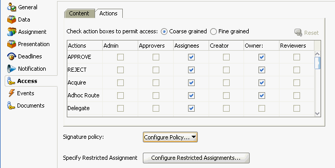

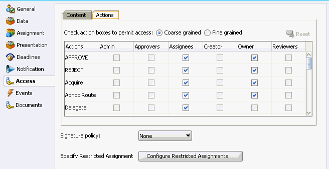

29.10.1.3 タスクの操作に対するアクションの指定
タスク・コンテンツ(ペイロードなど)の操作について、「タスク・コンテンツ・アクセスの設定」ダイアログ・ボックスで指定した特定のユーザー(タスクの作成者または所有者など)に許可するアクション(アクセスまたはアクセスなし)を指定できます。
タスクの操作に対してアクションを指定する手順は、次のとおりです。
  2. 「アクション」タブをクリックします。
  3. 図29-62に示すように、ユーザーを指定するタスク・アクションを選択します。
    図29-62 「アクション・アクセス・ルールの追加」の選択
    図29-62の説明が続きます
    「図29-62 「アクション・アクセス・ルールの追加」の選択」の説明
  4. 選択したアクションを参加者が実行できるかどうかを選択します。
  5. このダイアログ・ボックスで、タスク・アクションの表示方法を選択します。現在選択されていないオプションを選択すると、すべての設定がデフォルトの値にリセットされます。
    • 大まかな(デフォルト)
      タスク・アクションが総括的に表示されます(たとえば、承認や却下が1つのみ表示されます)。
    • きめ細かな
      コンテンツに対するアクションが個別要素として表示されます (たとえば、すべての承認や却下が表示されます)。

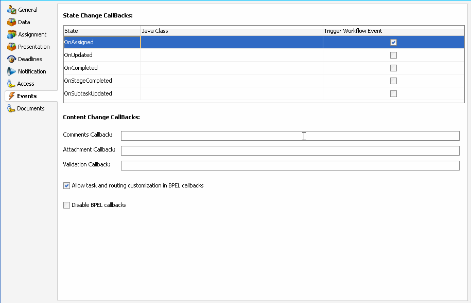

29.13.1 タスク・ステータスのコールバック・クラスの指定方法
ワークフロー・サービスのコールバックは、タスクのライフサイクルで特定のステージに到達したときにコールするように登録できます。2つのタイプのコールバックがサポートされています。
  • Javaコールバック: コールバック・クラスは、インタフェースoracle.bpel.services.workflow.task.IRoutingSlipCallbackを実装している必要があります。このコールバック・クラスをサーバーのクラスパスで使用可能にします。
  • ビジネス・イベント・コールバック: ヒューマン・タスクの状態が変化したときに、ビジネス・イベントが発生するようにできます。Javaクラスを開発して登録する必要はありません。コール元は、承認トランザクションの現在の状態が通知されるように、Oracle Mediatorサービス・コンポーネントを使用してコールバックを実装し、適用可能なビジネス・イベントをサブスクライブします。
タスク・ステータスのコールバック・クラスを指定する手順は、次のとおりです。
  1. 「イベント」タブをクリックします。
    選択できる状態変更コールバックは、次のとおりです。
    • OnAssigned
      標準的なルーティング、再割当て、委任、エスカレーションなどを含め、割当ての変更時にコールバック・クラスをコールする必要がある場合に選択します。タスクによって結果が更新される(つまり、チェーンのいずれかの承認者がタスクを承認または却下する)ときにコールバックする必要がある場合は、このオプションを選択する必要があります。
    • OnUpdated
      更新(ペイロード、コメント、添付ファイル、優先度などを含む)時にコールバック・クラスをコールする必要がある場合に選択します。
    • OnCompleted
      タスクが完了し、コントロールがイニシエータ(タスクを開始するBPELプロセスなど)に渡されようとしているときに、コールバック・クラスを最終的にコールする必要がある場合に選択します。
    • OnStageCompleted
      ヒューマン・ワークフロー・タスクでビジネス・イベント・コールバックを有効化するために、コールバック・クラスをコールする必要がある場合に選択します。イベントが発生すると、そのイベントには、完了したステージの名前、完了したステージの結果、およびコールバックが起動された時点でのタスクのスナップショットが格納されます。
    • OnSubtaskUpdated
      サブタスク(パラレルおよびパラレル・シナリオのいずれかのタスク)の更新(ペイロード、コメント、添付ファイル、優先度などを含む)時にコールバック・クラスをコールする必要がある場合に選択します。
    Oracle JDeveloperのインストールが、BPEL拡張とBPM拡張の両方を含むように更新されている場合は、次のコンテンツのコールバックも選択できます。
    • コメント・コールバック
      WFCOMMENTS列以外のスキーマにコメントを格納するために、コールバック・クラスをコールする必要がある場合に選択します。コールバック・クラスは、oracle.bpel.services.workflow.callback.NotesStoreインタフェースを実装している必要があります。
    • 添付コールバック
      soa-infraスキーマのWFATTACHMENT表以外のスキーマに添付ファイルを格納するために、コールバック・クラスをコールする必要がある場合に選択します。コールバック・クラスは、oracle.bpel.services.workflow.callback.AttachmentStoreインタフェースを実装している必要があります。
    • 検証コールバック
      タスクまたはペイロードのいずれかを更新や承認などの前に検証するために、コールバック・クラスをコールする必要がある場合に選択します。コールバック・クラスは、oracle.bpel.services.workflow.task.ITaskValidationCallbackインタフェースを実装している必要があります。

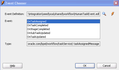

  3. 「ワークフロー・イベントのトリガー」チェック・ボックスを選択します。これにより、図29-65に示すように、「Javaクラス」列が使用不可になります。各コールバック(OnAssignedなど)は、1つのビジネス・イベント・ポイントに対応しています。ビジネス・イベントが起動されると、イベント詳細にはタスク・オブジェクトおよび一連のプロパティが挿入されます。各プロパティの値は、起動されるイベントの内容に基づいて移入されます。
    図29-65 ビジネス・イベントが選択された状態の「コールバック詳細」ダイアログ
    図29-65の説明が続きます
    「図29-65 ビジネス・イベントが選択された状態の「コールバック詳細」ダイアログ」の説明
    事前にシードされている静的イベント定義言語(EDL)ファイル(JDev_Home\jdeveloper\integration\seed\soa\shared\workflow\HumanTaskEvent.edl)によって、サブスクライブ対象として使用可能なビジネス・イベントのリストが提供されます。これらのビジネス・イベントは、「コールバック詳細」ダイアログ・ボックスで選択したコールバックに対応しています。EDLファイルを参照し、適切なビジネス・イベントをサブスクライブするOracle Mediatorサービス・コンポーネントを作成する必要があります。

  12. 「イベント」フィールドで、サブスクライブするイベントを選択します。図29-66に詳細を示します。
    図29-66 イベント・コールバック
    図29-66の説明が続きます
    「図29-66 イベント・コールバック」の説明
    イベントのサブスクライブに使用可能なヒューマン・タスクは複数あります。たとえば、次を実行したとします。
    • イベント(OnAssignedなど)をサブスクライブするTaskAというヒューマン・タスクを構成しました。
    • 同じイベントをサブスクライブするTaskBというヒューマン・タスクを構成しました。
    TaskAとTaskBのイベントを区別し、意図したOracle Mediatorによってイベントを確実に処理するためには、静的なルーティング・フィルタを追加できます。
    xpath20:compare(med:getComponentName(), 'TaskA')
    これにより、送信コンポーネントがTaskAの場合にのみ、このルーティングが起動されます。
  13. EDLファイルがファイルベースのMDS接続から選択されなかった場合、プロンプトに従って依存XSDファイルのインポートを受け入れ、「OK」をクリックします。EDLファイルがファイルベースのMDS接続から選択された場合、プロンプトは表示されません。
    これで、Oracle Mediatorサービス・コンポーネントに、サブスクライブするビジネス・イベントが移入されます。同じEDLファイルに定義されている他のビジネス・イベントも、この時点で、または後でサブスクライブできます。

29.13.2 BPELコールバックのタスクとルーティング・カスタマイズの指定方法
通常、BPELプロセスはワークフロー・コンポーネントをコールしてユーザーにタスクを割り当てます。ワークフローが完了すると、ヒューマン・ワークフロー・サービスはBPELプロセスにコールバックされます。ただし、詳細なコールバック(たとえば、onTaskUpdateまたはonTaskEscalated)をBPELプロセスに送信する場合は、「BPELコールバックのタスクとルーティング・カスタマイズを許可」オプションを使用できます。
このコールバック設定については、BPELダイアグラムを必ず手動でリフレッシュしてください。
BPELコールバックのタスクとルーティングのカスタマイズを指定する手順は、次のとおりです。
  1. 「イベント」セクションで、「BPELコールバックのタスクとルーティング・カスタマイズを許可」チェック・ボックスを選択します。
  2. Oracle BPELデザイナに戻ります。
  3. タスクのアクティビティ・ダイアログ・ボックスを開きます。
  4. 「OK」をクリックします。
これにより、タスクのscopeアクティビティ内に、BPELコールバックをカスタマイズするためのwhile、pick、およびpickアクティビティのonMessageブランチが作成されます。
タスクとルーティング・カスタマイズの指定の詳細は、『Oracle SOA SuiteでのSOAアプリケーションの開発』を参照してください。
29.13.3 BPELコールバックを無効にする方法
ユーザーtalkアクティビティ(Oracle BPELデザイナ内)にはinvokeアクティビティ、それに続いてreceiveまたはpickアクティビティがあります。「BPELコールバックの無効化」チェック・ボックスの選択を解除すると、リプライを待たずにタスク・サービスを起動できます。
BPELコールバックを無効化する手順は、次のとおりです。
  1. 「イベント」セクションで、「BPELコールバックの無効化」チェック・ボックスの選択を解除します。
  2. 「OK」をクリックします。

図29-67に、ヒューマン・タスク・エディタの「ドキュメント」セクションを示します。
図29-67 ヒューマン・タスク・エディタ - 「ドキュメント」セクション
図29-67の説明が続きます
「図29-67 ヒューマン・タスク・エディタ - 「ドキュメント」セクション」の説明
29.14.1 タスクの添付を格納するようにOracle UCMリポジトリを構成する方法
UCMリポジトリに添付を格納するようにヒューマン・タスクを構成できます。これらの添付には、1つまたは複数のメタデータ・プロパティが含まれることがあります。これらのプロパティに値を割り当てるか、またはユーザーが値を指定できるようにプロパティを構成できます。
注意:
ファイルを「プロセス・トラッキング」ページからアタッチすると、それはBPMリポジトリに移動しますが、UCMリポジトリには移動しません。そのため、UCMリポジトリを利用できない場合、「プロセス・トラッキング」ページでファイルをアップロードできます。ただし、UCMリポジトリに添付ファイルをアップロードするようにUCMリポジトリを構成してヒューマン・タスクを設計する場合、「タスク」ページでファイルをUCMリポジトリにアップロードします。ただし、「プロセス・トラッキング」ページでは、必ずファイルをBPMリポジトリにアップロードします。
タスクの添付用にOracle UCMリポジトリを構成するには:
  1. 「プロジェクト・ナビゲータ」ツリーで、「ビジネス・カタログ」ノードを展開します。
  2. 「ヒューマン・タスク」ノードを展開します。
  3. 構成するヒューマン・タスクをダブルクリックします。
    ヒューマン・タスク・エディタが表示されます。
  4. 「ドキュメント」タブをクリックします。
  5. 「ドキュメント・パッケージの使用」を選択します。
    メタデータ・プロパティを構成するセクションが表示されます。表には、すでに必須の標準メタデータ(「セキュリティ・グループ」および「ドキュメント・タイプ」)が含まれています。
  6. オプションで、次の手順で新しい標準またはカスタム・メタデータ・プロパティを入力します。
    1. 「追加」ボタンをクリックします。
    2. 「名前」列をクリックし、リストから標準プロパティを選択するか、カスタム名を入力します。
    3. 「値」列をクリックし、プロパティに値を割り当てます。「名前別」を選択してテキストを指定してプロパティに値を割り当てるか、または「式別」を選択して式を指定します。
    4. 「表示」列をクリックして、次の表示モードを選択します。
      編集可能: 添付をアップロードするときにタスク・フォームで値を指定できます。
      非表示: 値はタスク・フォームに表示されません。
      読取り専用: 値はタスク・フォームに表示されますが、ユーザーは値を変更できません。
    注意:
    カスタム・メタデータはタスク・フォームに表示されないため、タスク・ペイロードに値をマッピングするか、または静的値を指定する必要があります。
