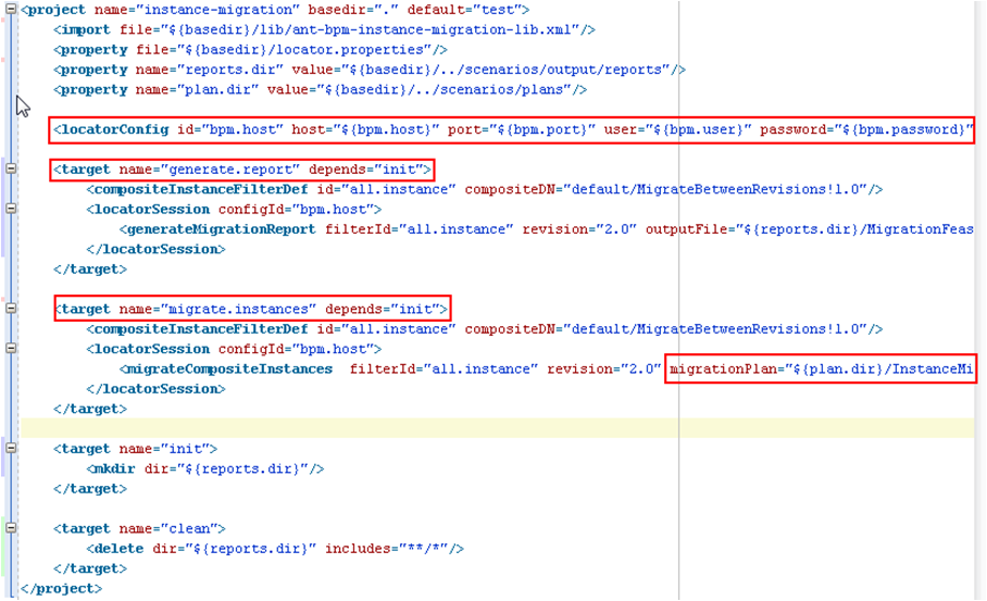

11.4.4 Antタスクの要素
Antタスクの要素は次のとおりです(図11-7を参照)。
  • CompositeInstanceFilter: インスタンスを移行する条件を指定し、移行の範囲を定義します。この範囲は、コンポジット・インスタンスを次のどれに基づいてフィルタするかによって決定されます。
    • compositeDN
    • domainName
    • compositeName
    • revision
    • label
    • ecid
    • conversationId
    • compositeInstanceId
    • tenantId
    • title
    • maxCreationDate
    • minCreationDate
    • maxModifyDate
    • minModifyDate
    • like
    • pageStart
    • pageSize
  • 実現性レポートを実行するタスク: 結果は、不可能、自動または手動です。レポートを確認し、CompositeInstanceFilterを変更して、条件を緩和するように変更したり、一部のインスタンスを移行から削除できます。
  • 移行を実行するタスク。
