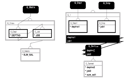

マトリックス・レポートには、少なくとも4つのグループが常に必要ですが、これらを作成するための問合せの数はいくつでもかまいません。1つの問合せのみを使用するマトリックス・レポート(一般に最も効率のよい構造)を作成する場合は、デフォルトで作成される1つのグループのほかに少なくとも3つのグループを作成する必要があります。複数の問合せ(3つ以上)を使用するマトリックス・レポートを作成する場合も、グループを少なくとも1つ追加する必要があります。次の図は、マトリックス・データ・モデルに対して使用可能な2種類の問合せ構造を示します。
図1-2 マトリックス・データ・モデル
図1-2の説明が続きます。
「図1-2 マトリックス・データ・モデル」の説明
単一問合せデータ・モデルの利点の1つは、一般に、複数の問合せを含むデータ・モデルに基づくレポートよりも効率のよいレポートが作成されることです。
複数の問合せからなるマトリックス。単純な問合せが複数ある場合や、1つの問合せからなる同等のデータ・モデルよりも維持が容易な場合は、複数の問合せからなるデータ・モデルを使用できます。さらに、マトリックスの種類によっては(一部のネストされたマトリックス・レポートなど)、複数の問合せからなるデータ・モデルが必要です。

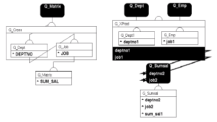

次の図は、単一問合せデータ・モデルと複数問合せデータ・モデルでのグループの関連をグラフィカルに示します。
図1-4 マトリックス・データ・モデルのリレーションシップ
図1-4の説明が続きます
「図1-4 マトリックス・データ・モデルのリレーションシップ」の説明
各データ・モデルにおいて、クロス積グループは大きい四角形で表され、ディメンション・グループはその中の小さい四角形で表され、セル・グループはクロス積グループの外にあります。

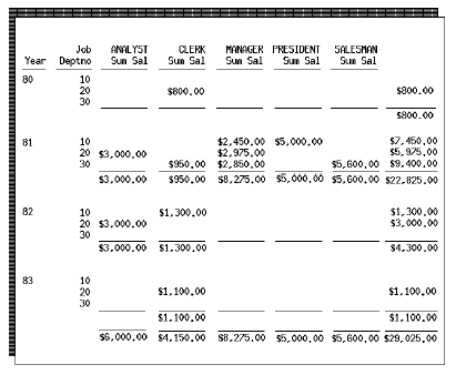

図1-5 ネストしたマトリックス・レポートのサンプル
図1-5の説明が続きます
「図1-5 ネストしたマトリックス・レポートのサンプル」の説明
これはネストされたマトリックス・レポートです。グループG_YEARにはYEAR列、G_DEPTにはDEPTNO列、G_JOBにはJOB列が含まれています。G_CROSSはクロス積グループです。
