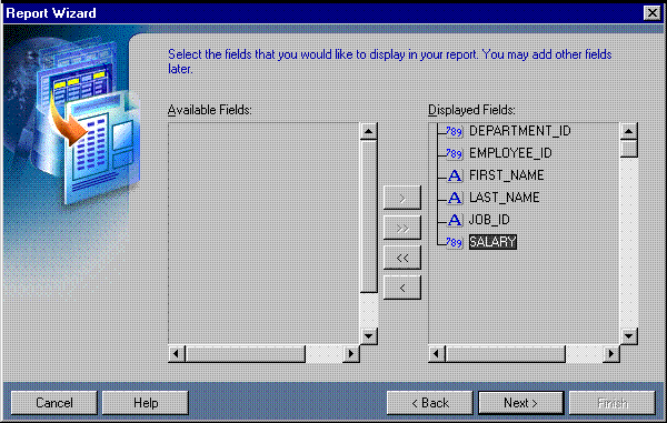

  10. 「フィールド」ページで、「>>」ボタンをクリックして、すべてのフィールドを「表示フィールド」リストに移動します。
    図10-3 レポート・ウィザードの「フィールド」ページ
    図10-3の説明が続きます
    「図10-3 レポート・ウィザードの「フィールド」ページ」の説明

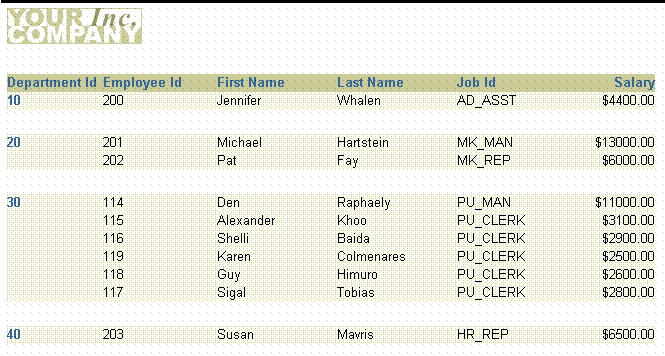

10.2.3 プロパティ・インスペクタを使用した空白の追加
ペーパー・デザイン・ビューでレポート出力を確認すると、ある部門データの終了部分と次の部門データの開始部分が区別しにくいことがわかります。レポートをさらに読みやすくするには、部門間に空白を追加します。ただし、従業員の行間隔は同一にします。このレポートでは、マスター繰返し枠の「繰返し枠」プロパティを変更して、部門レコード間に空白を作成します。
部門間に空白を作成するには:
  1. ペーパー・デザイン・ビューで、「Department Id」ラベルの下に表示されている最初の数値をクリックします。すべての部門番号が選択されるのがわかります。
  2. ツールバーの「親枠を選択」ボタンをクリックします。「Department Id」フィールドを含む繰返し枠の境界線が、どのようにハイライト表示されているかわかります。

    図10-7 空白を追加したペーパー・デザイン・ビュー
    図10-7の説明が続きます
    「図10-7 空白を追加したペーパー・デザイン・ビュー」の説明
