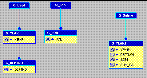

問合せを作成するには:
  1. データ・モデル・ビューで、「挿入」→「問合せ」を選択してデータ・ウィザードを表示します。
  2. 「ようこそ」ページが表示されたら、「次へ」をクリックします。
  3. 「問合せ」ページで、「問合せ名」にQ_Deptと入力し、「次へ」をクリックします。
  4. 「データ・ソース」ページで、「SQL問合せ」を選択し、「次へ」をクリックします。
  5. 「データ」ページの「データ・ソース定義」フィールドに次のSELECT文を入力します。
    SELECT TO_CHAR(HIREDATE, 'YY') YEAR, DEPTNO
    FROM EMP
    GROUP BY TO_CHAR(HIREDATE, 'YY'), DEPTNO
    ORDER BY TO_CHAR(HIREDATE, 'YY'), DEPTNO
    注意:
    この問合せは、次のいずれかの方法で入力できます。
    • 提供されているテキスト・ファイルnested2_code.txtからコードをコピーして、「データ・ソース定義」フィールドに貼り付けます。
    • 「クエリー・ビルダー」をクリックして、コードを入力せずに問合せを作成します。
    • 「データ・ソース定義」フィールドにコードを入力します。
  6. 「次へ」をクリックします。
    注意:
    データベースにまだ接続していない場合は、「クエリー・ビルダー」または「次へ」をクリックしたときに、データベースに接続するよう求められます。この例に該当するスキーマが含まれるデータベースに接続してください。第26.1項「この例の前提条件」に、この例のサンプル・スキーマの要件に関する説明があります。
  7. 「グループ」ページで、「使用可能フィールド」リストの「YEAR」をクリックし、「>」ボタンをクリックして、このフィールドを「グループ・フィールド」リストに移動し、「次へ」をクリックします。
  8. 「合計」ページで「次へ」をクリックします。
  9. 「終了」をクリックして、レポート出力のデータ・モデルをデータ・モデル・ビューに表示します。
  10. 「挿入」→「問合せ」を選択し、前述の手順に従って、Q_Jobという名前の別の問合せを作成します。その際、次のSELECT文を使用します。
    SELECT DISTINCT JOB
    FROM EMP
  11. さらに、「挿入」→「問合せ」を選択し、前述の手順に従って、Q_Salaryという名前の3番目の問合せを作成します。その際、次のSELECT文を使用します。
    SELECT TO_CHAR(HIREDATE, 'YY') YEAR,  DEPTNO,  JOB,
    SUM(SAL) FROM EMP
    GROUP BY TO_CHAR(HIREDATE, 'YY'),  DEPTNO,  JOB
    ORDER BY TO_CHAR(HIREDATE, 'YY'),  DEPTNO,  JOB
    図26-11 3つの問合せを持つデータ・モデル
    図26-11の説明が続きます
    「図26-11 3つの問合せを持つデータ・モデル」の説明

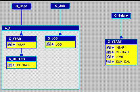

クロス積グループを作成するには:
  1. データ・モデル・ビューで、ツール・パレットの「クロス積」ツールをクリックします。
  2. G_YEAR、G_DEPTNOおよびG_JOBの周囲にボックスをドラッグします。マウス・ボタンを放すと、クロス積グループが作成されます。3つのグループが完全に囲まれていることを確認してください。
図26-12 3つの問合せとクロス積グループを持つデータ・モデル
図26-12の説明が続きます
「図26-12 3つの問合せとクロス積グループを持つデータ・モデル」の説明

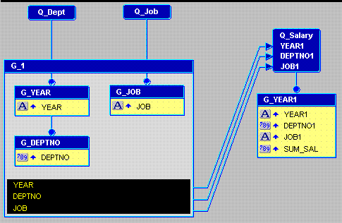

データ・リンクを追加するには:
  1. データ・モデル・ビューで、ツール・パレットの「データ・リンク」ツールをクリックします。
  2. G_YEARグループの「YEAR」列をクリックし、G_YEAR1グループの「YEAR1」列までドラッグします。
  3. 手順1と2を繰り返しますが、今度はG_DEPTNOの「DEPTNO」列とG_YEAR1の「DEPTNO1」列の間でリンクをドラッグします。
  4. さらに手順1と2を繰り返しますが、今度はG_JOBの「JOB」列とG_YEAR1の「JOB1」列の間でリンクをドラッグします。
    図26-13 ネストしたマトリックスのデータ・モデル
    図26-13の説明が続きます
    「図26-13 ネストしたマトリックスのデータ・モデル」の説明
  5. データ・モデル・オブジェクトを移動して、上の図のようにすると、見やすくなります。

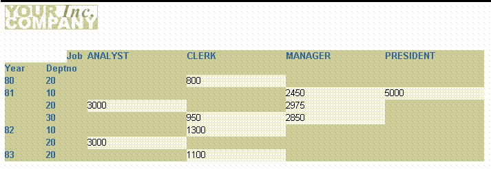

  7. 「テンプレート」ページの「事前定義テンプレート」で「Beige」を選択し、「終了」をクリックして、ペーパー・デザイン・ビューにレポート出力を表示します。次のようになります。
    図26-16 ネストしたマトリックス・レポートの最終出力のペーパー・デザイン・ビュー
    図26-16の説明が続きます
    「図26-16 ネストしたマトリックス・レポートの最終出力のペーパー・デザイン・ビュー」の説明
