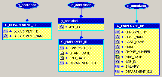

この項では、データ・モデル内の一部のオブジェクトの名前を変更して、オブジェクトに意味のある名前を指定します。また、ブレーク・グループも作成します。
データ・モデルを調整するには:
データ・モデル・ビューで、グループG_EMPLOYEE_IDのタイトル・バーを約4インチ(10センチメートル)下にドラッグしてグループ全体を移動します。
「JOB_ID」という名前の列をクリックし、そのままG_EMPLOYEE_IDの外側上部までドラッグして新規のブレーク・グループを作成します。次の図を参照してください。
「JOB_ID」を含む新規グループのタイトル・バーをダブルクリックして、プロパティ・インスペクタを表示し、次のプロパティを設定します。
「一般情報」で、「名前」プロパティを「G_conlabel」に設定します。
データ・モデル・ビューにおいて、データ・モデルは次のようになります。
注意: 提供されているファイルref_emp63.rdfを開き、データ・モデルを表示して作成結果と比較できます。 |
