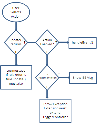

拡張機能が初期化されない場合:
  • メニューがまもなく表示されます。コントローラのルールが評価されます。falseであれば、フレームワークによってメニューがグレー表示されます。trueの場合、フレームワークによってアクティブ化されます。
  • ユーザーが、初期化されていない拡張機能のアクティブ・メニューを選択した場合:
    • Controller.update()が呼び出されます。update()がfalseを返すと例外がスローされます。コントローラのルールがtrueに評価された場合はコントローラのupdate()メソッドもtrueを返す必要があることが通知され、注意を促すログ・メッセージが表示されます。update()からtrueが返された場合は、次の項目に進みます。
    • アクションが有効か無効かが確認されます。アクションが有効な場合は、Controller.handleEvent()が呼び出されます。アクションが無効な場合は、次の項目に進みます。
    • コントローラがTriggerControllerの場合、フレームワークによって、アクションが実行されない理由を知らせるメッセージがユーザーに表示されます。TriggerControllerでない場合は、例外がスローされ、このコントローラがTriggerControllerである必要があると通知されます。
    つまり、1つ目または3つ目の条件が発生した場合は、宣言によって対処する必要があります。
図2-1 初期化されない拡張機能のフロー・ダイアグラム
この図は周囲のテキストで説明しています

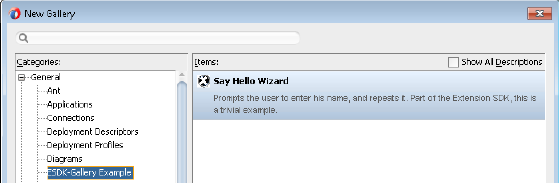

次のJDeveloper要素は「新規ギャラリ」ですぐに作成できます。
  • アクション。拡張機能ユーザーがIDEで呼び出すことができる処理です。アクションの詳細は、「アクションの定義方法」を参照してください。
  • アドイン。JDeveloperの起動中に拡張機能の初期化と登録をプログラミングによって実行できます。アドインの詳細は、「Addinインタフェースの実装方法」を参照してください。
  • データ・モデル。サブクラスHashStructureAdapterが、プリファレンスまたはプロジェクト・プロパティの永続データ・モデルを格納します。データ・モデルの詳細は、「データ・モデルの実装方法」を参照してください。
  • ウィザードは「新規ギャラリ」または「ツール」メニューから呼び出すことができます。ウィザードの詳細は、「ウィザードの開発方法」を参照してください。
  • 「プリファレンス」ダイアログの新しいパネル。「プリファレンス」ダイアログの使用方法の詳細は、「プリファレンスについて」を参照してください。
  • 「プロジェクト・プロパティ」ダイアログの新しいパネル。プロジェクト・プロパティの詳細は、「プロジェクト・プロパティについて」を参照してください。
  • 拡張機能フック定義ファイル・テンプレートで使用できるFreemarkerファイル・テンプレート。
「新規ギャラリ」ですぐにJDeveloper要素を作成するには、次の手順を実行します。
  1. 「拡張機能開発用のアプリケーションおよびプロジェクトの作成方法」の手順を実行して、アプリケーションおよび拡張機能プロジェクトを作成します。
  2. 「ファイル」→「新規」を選択して「新規ギャラリ」を開きます。
  3. 「新規ギャラリ」の「カテゴリ」ツリーで、「クライアント層」の下の「拡張機能の開発」を選択します。
  4. 「アイテム」リストで、作成するJDeveloper要素をダブルクリックします。対応するダイアログが開きます。手順を確認するには、[F1]を押すか、ダイアログの「ヘルプ」をクリックします。

拡張機能アプリケーションextensionsdkを実行することで、前の例のコードが、「新規ギャラリ」に表示される内容にどのように影響を与えるかを確認できます。
図2-4 「新規ギャラリ」のHelloXウィザード
この図は周囲のテキストで説明しています

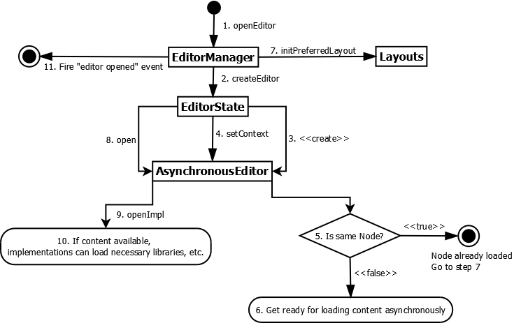

2.4.6.1.1 非同期エディタの仕組み
最初の手順としては、たとえばユーザーが「アプリケーション」ウィンドウでノードをダブルクリックすると、EditorManagerがエディタを作成して開きます。
  1. EditorStateが新しい非同期エディタ(oracle.ide.editor.AsynchronousEditorのサブクラス)を作成します。
  2. 非同期エディタは作成されるとプロパティを設定します。そのプロパティによって、エディタが非同期であり、実際のエディタはまだロードされていないことを、IDEの他のビューが認識します。このプロパティに関心を持つビューの例としては、「コンポーネント」ウィンドウがあります。「コンポーネント」ウィンドウは、エディタが完全にロードされた場合にのみそのコンテンツをロードします。
  3. EditorStateによって、新しい非同期エディタ内のコンテキストが設定されます。
  4. 非同期エディタは、コンテンツがまだロードされていないことが適切なフラグによって示されるのを待機し、その後で非同期エディタ・コンテンツ・モデルをロードします。これは非同期に実行されます(UIイベント・スレッド外)。
  5. EditorManagerは、エディタの優先レイアウトを設定します。
  6. EditorStateがエディタを開きます。これによって、getGUIの呼出しが行われます。
これを図2-5に示します。
図2-5 エディタのオープン
この図は周囲のテキストで説明しています
エディタがいったん開くと、エディタのメソッドgetGUIが呼び出されます。このとき、非同期エディタで「エディタのロード中」というメッセージが表示され、図2-6に示すように、コンテンツ・モデルを非同期にロードするタスクがUIイベント・スレッド外でスケジュールされます。
図2-6 エディタのGUIの取得
この図は周囲のテキストで説明しています
この時点でコンテンツ・モデルは非同期にロードされており、次の処理が行われます。
  • AsynchronousEditorは、メソッドopenImpl、showImplおよびactivateImplを呼び出して、エディタのGUIのロード、表示およびアクティブ化します。
  • AsynchronousEditorは待機中ページを実際のエディタGUIと切り替えます。
  • AsynchronousEditorは、完全にロードされたことを「コンポーネント」ウィンドウなどのリスナーに通知します。リスナーはそれぞれのコンテンツをロードできるようになります。
