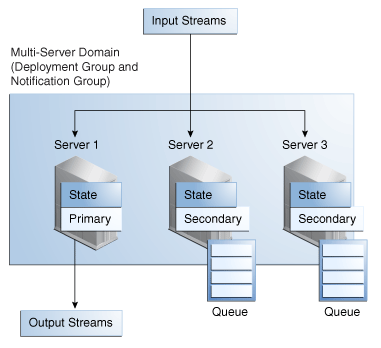

Oracle Stream Analyticsは、アクティブ・アクティブ高可用性アーキテクチャをサポートします。この方法には、高パフォーマンス、簡素性、およびフェイルオーバー時間の短縮という利点があり、データやサービスの障害が発生する可能性やその影響が緩和されます。
高可用性アプリケーションは、マルチサーバー・ドメインで稼働している複数のOracle Stream Analyticsサーバーのグループにデプロイします。Oracle Stream Analyticsでは、グループ内のサーバーを1つ選択して、アクティブなプライマリ・サーバーに設定します。他のサーバーは、アクティブ・セカンダリ・サーバーとなります。
プライマリ・サーバーおよびセカンダリ・サーバーは、同一の入力イベントを受信するように構成され、それらを並列に処理しますが、プライマリ・サーバーのみがOracle Stream Analyticsアプリケーション・クライアントにイベントを出力します。選択したサービス品質に依存して、セカンダリ・サーバーはインメモリー・キューを使用してそのような出力イベントをバッファリングし、プライマリ・サーバーは、プライマリ・サーバーが出力済のイベントを使用してセカンダリ・サーバーを最新に保ちます。
図17-1に、アクティブ・サーバー1つとプライマリ・サーバー2つの一般的な構成を示します。
図17-1 Oracle Stream Analyticsの高可用性: プライマリ・サーバーおよびセカンダリ・サーバー
図17-1の説明が続きます
「図17-1 Oracle Stream Analyticsの高可用性: プライマリ・サーバーおよびセカンダリ・サーバー」の説明

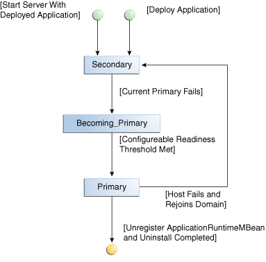

17.3 ライフサイクルとフェイルオーバー
図17-2は、Oracle Stream Analytics高可用性ライフサイクルの状態図を示します。この図では、状態名(SECONDARY、BECOMING_PRIMARYおよびPRIMARY)はOracle Stream Analyticsの高可用性アダプタのRuntimeMBeanメソッドのgetStateの戻り値に対応します。このような状態はOracle Stream Analytics専用です。高可用性アダプタの詳細は、高可用性入力アダプタを参照してください。
図17-2 Oracle Stream Analyticsの高可用性ライフサイクルの状態図
図17-2の説明が続きます
「図17-2 Oracle Stream Analyticsの高可用性ライフサイクルの状態図」の説明
初期プライマリ・サーバーを指定することはできません。初期状態では、マルチサーバー・ドメインで起動する第1サーバーがプライマリになるため、特定の順序でサーバーを起動することによって、プライマリの選択に影響を与えることができます。稼働中の特定のサーバーを強制的にプライマリにすることはできません。プライマリが失敗するとバックアップが機能し、現在のプライマリがフェイルオーバーの起動に失敗しないかぎり、二度と自動的にプライマリになりません。

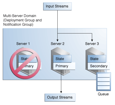

17.3.2 プライマリの障害およびフェイルオーバー
プライマリ・サーバーで障害が発生した場合、図17-4で示すように、選択するサービス品質に応じて、Oracle Stream Analyticsはイベントの欠落や重複を発生させる可能性があるフェイルオーバーを実行します。
図17-4 プライマリの障害およびフェイルオーバー
図17-4の説明が続きます
「図17-4 プライマリの障害およびフェイルオーバー」の説明
フェイルオーバー中、Oracle Stream Analyticsは新しいプライマリおよびSECONDARY状態からBECOMING_PRIMARY状態への新しいプライマリの遷移を選択します。選択するサービス品質に依存して、新しいプライマリは構成可能な準備状況のしきい値を満たすまでPRIMARY状態に遷移しません。詳細は、サービス品質オプションの選択にある特定のサービス品質オプションを参照してください。

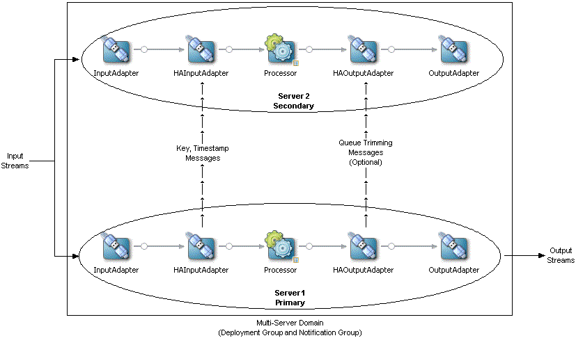

Oracle Stream Analytics高可用性を実装するには、高可用性入力アダプタ(オプション)と、高可用性出力アダプタ(必須)をEPNに追加します。
高可用性入力アダプタ
プライマリ・サーバーのオプションの高可用性入力アダプタは、各セカンダリ・サーバーの対応する高可用性入力アダプタと通信し、イベント・タイムスタンプを正規化します。Oracle Stream Analyticsの高可用性によって、高可用性入力アダプタの1つの種類が提供されます。
高可用性出力アダプタ
アプリケーションに高可用性の機能を実装するには、EPNで各出力アダプタの前に高可用性出力アダプタを配置します。プライマリ・サーバーの高可用性出力アダプタは、Oracle Stream Analyticsアプリケーションをダウンストリーム・クライアントに接続する出力ストリームにイベントを出力します。
プライマリの高可用性出力アダプタも対応する各セカンダリの高可用性出力アダプタと通信を行い、選択する高可用性のサービス品質に依存して、セカンダリ出力アダプタに出力イベントのインメモリー・キューをトリミングするように命令することができます。
高可用性出力アダプタの詳細は、バッファリング出力アダプタ、ブロードキャスト出力アダプタおよび相関出力アダプタを参照してください。どの出力アダプタを選択するかは、選択する高可用性のサービス品質によって決定されます。サービス品質オプションの選択を参照してください。
図17-5は、定位置にすべての実行可能な高可用性アダプタを持つEPNを簡略化して示しています。この図ではチャネルがなくプロセッサが1つです。
図17-5 EPN内の高可用性アダプタ
図17-5の説明が続きます
「図17-5 EPN内の高可用性アダプタ」の説明

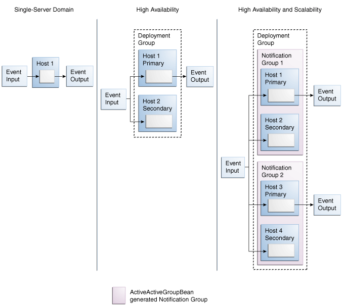

17.6 高可用性およびスケーラビリティ
Oracle Stream Analytics高可用性アプリケーションのスケールを変更する必要がある場合は、通知グループのSpring BeanであるActiveActiveGroupBeanを使用すると、JMSアプリケーションのスケーラビリティが向上します。
ActiveActiveGroupBeanでは、すべてのサーバー(プライマリおよびセカンダリ)に広がる単一のデプロイメント・グループの利点を保持する一方で、複数のサーバーを1つの高可用性ユニットとして機能させることが可能な通知グループを定義します。
図17-6は、最も単純な構成から高可用性、そして高可能性とスケーラビリティの両方へと至る3つのOracle Stream Analyticsアプリケーションのシナリオを示します。
図17-6 高可用性およびスケーラビリティ
図17-6の説明が続きます
「図17-6 高可用性およびスケーラビリティ」の説明
大半のアプリケーションは、高可用性を持たないシングルサーバー・ドメインで起動します。この最も単純なシナリオの場合、1つのOracle Stream Analyticsサーバーで実行されるOracle Stream Analyticsアプリケーションが、1つの入力イベント・ストリームを処理して出力イベントを生成します。
高可用性のシナリオ: アプリケーションがOracle Stream Analytics高可用性オプションを使用するように構成され、2つのサーバーで構成されるマルチサーバー・ドメインのデプロイメント・グループにデプロイされて、プライマリ・サーバーのみがイベントを出力します。
高可用性とスケーラビリティのシナリオ: 高可用性アプリケーションは、通知グループを定義するためにActiveActiveGroupBeanを使用するように構成されます。各通知グループには、単一の高可用性ユニットとして機能する複数のサーバーが含まれます。このシナリオでは、各通知グループ内のプライマリ・サーバーのみがイベントを出力します。通知グループ内のプライマリ・サーバーが停止した場合、Oracle Stream Analytics高可用性フェイルオーバーが発生し、その通知グループ内のセカンダリ・サーバーが新しいプライマリとして宣言されて、構成されているOracle Stream Analytics高可用性のサービス品質に従って、イベントの出力が再開されます。
詳細は、高可用性のあるパーティション化の構成を参照してください。

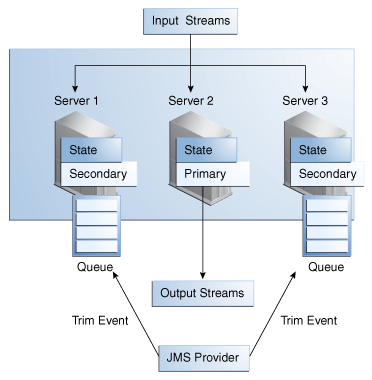

17.7.4 JMSによる正確なリカバリ
JMSによる正確なリカバリの高可用性のサービス品質は、高パフォーマンス・オーバーヘッド(リカバリ時間が遅い)および最大のデータ整合性(フェイルオーバー時に欠落イベントも複製イベントもありません)によって特徴付けられます。この高可用性のサービス品質は、JMSの入力アダプタおよび出力アダプタにのみ対応します。
JMS高可用性のサービス品質を使用する正確なリカバリでは、シングルサーバーのイベント・パスに伴うトランザクションの保証は重視されず、サーバーのセットからの単一の出力が重視されます。保証を達成するため、セカンダリ・サーバーは、プライマリによってパブリッシュされるイベント・ストリームにJMS経由でリスニングします。図17-7は、この着信イベント・ストリームが、セカンダリが出力キューをトリミングするために使用する信頼できるキュー・トリミング・メッセージのソースであることを示します。JMSが信頼できる転送に構成されている場合、セカンダリで確認されるイベントのストリームは、正確にプライマリによって出力されるイベントのストリームであるため、フェイルオーバーは以前のプライマリ・サーバーによって転送されないイベントを新しいプライマリ・サーバーが正確に出力することを可能にします。
図17-7 JMSによる正確なリカバリ
図17-7の説明が続きます
「図17-7 JMSによる正確なリカバリ」の説明
