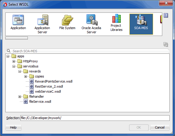

  2. 「リソース・ブラウザ」の上部で、SOA-MDSを選択します。
    図45-6 「リソース・ブラウザ」
    図45-6の説明が続きます
    「図45-6 「リソース・ブラウザ」」の説明
  3. 「リソース・ブラウザ」の下部で、フォルダを展開して、使用するファイルを選択し、「OK」をクリックします。
