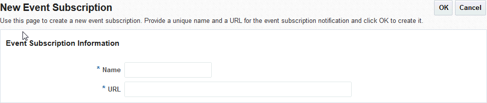

  5. 「共通タスク」ペインで、「イベント・サブスクリプション」の下の「作成」をクリックします。
    「新規イベント・サブスクリプション」ウィザードが開始されます。
    図13-1「新規イベント・サブスクリプション」ウィザード
  6. 画面上のプロンプトに従い、前に決定済みの詳細(サブスクリプション名、URLなど)を使用して、イベント・サブスクリプションの作成を完了します。
  7. 「結果」画面で、「OK」をクリックします。
    イベント・サブスクリプションが作成されたら、「新規イベント・サブスクリプション」ウィザードの「結果」画面にイベント・サブスクリプションの作成成功を確認するメッセージが表示されます。
