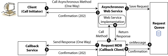

次のダイアグラムは、単一のリクエスト・キューを使用した非同期Webサービスのフローを示しています。このシナリオでは、リクエストとレスポンスの両方の処理を実行する単一のメッセージドリブンBean (MDB)がリクエスト・キューに関連付けられています。

次の手順では、前の図に示したフローを説明しています。
  1. クライアントが非同期メソッドをコールします。
  2. 非同期Webサービスがリクエストを受信して、それをリクエスト・キューに格納します。
  3. 非同期Webサービスは受信確認をクライアントに送信します。
  4. リクエスト・キューのMDBリスナーがメッセージを受信し、リクエストの処理を開始します。
  5. リクエストMDBは、Webサービス実装の必須メソッドをコールします。
  6. Webサービス実装がレスポンスを返します。
  7. リクエストMDBがコールバック・クライアントとなり、コールバック・サービスにレスポンスを返します。
  8. コールバック・サービスは受信確認メッセージを返します。
  9. リクエストMDBは確認メッセージをリクエスト・キューに返して、プロセスを終了します。
このシナリオでは、コールバック・サービスへの接続(ステップ7)に問題がある場合、レスポンスは送信されません。後でリクエストが再試行される場合は、ステップ4からフローが再開し、再びWebサービス実装がコールされます(ステップ5)。このような動作は、アプリケーション・ロジックやトランザクション制御処理によっては望ましくないことがあります。次のシナリオでは、レスポンスが別のレスポンス・キューに格納されるため、最初にコールバック・サービスが使用可能になっていなくても、Webサービス実装を再びコールする必要がありません。
