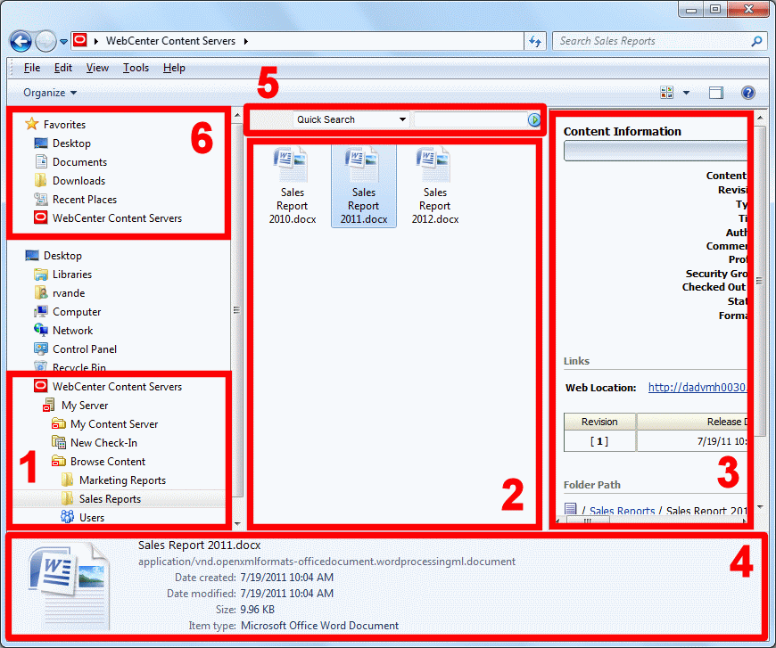

Desktopクライアント・ソフトウェアをWindows Vista、Windows 7またはWindows 8にインストールした場合、このソフトウェアはMicrosoftファイル・エクスプローラの様々な部分に統合されます。
Windowsエクスプローラ統合
番号が付けられた各領域の詳細は次の表を参照してください。
ウィンドウの部分 使用方法
1. 左側のペイン(以前のナビゲーション・ペイン) [Windowsエクスプローラ画像の番号1および6。]
ここで、「WebCenter Content Server」フォルダの下にコンテンツ・サーバーが一覧表示されます。このフォルダは「お気に入り」リストにも追加されます。「WebCenter Content Server」フォルダを展開すると、使用できるコンテンツ・サーバーと各サーバーのフォルダ・ツリーが表示されます。その後、ファイルをコピーしたり、フォルダにドラッグ・アンド・ドロップしたり、オブジェクトを右クリックしてコンテキスト・メニューを開くことができます。
2. ファイル・リスト(以前のコンテンツ・ペイン)
左側のペインでオブジェクトを選択すると、そのオブジェクトのコンテンツ(サーバー上の現在のコンテンツ・フォルダ内にあるファイルのリストなど)がファイル・リストに表示されます。情報の表示方法は、表示モード(アイコン、リスト、詳細など)によって異なります。オペレーティング・システムでサポートされる場合は、オブジェクトのコンテンツ管理ステータスを示すシンボルが重ねて表示されます。たとえば、操作中のユーザーによってファイルが現在チェックアウトされている場合、次のように緑のチェック・マークを使用して示されます。
チェックアウト済ファイルを示すチェック・マーク。
別の色(通常は緑色)で表示されるファイルは未公開のファイルです。つまり、現在ワークフローにあるサーバー上のコンテンツ・アイテムが、変換または索引付けが完全に終了していないか、リリース日が将来に指定されています。
マウスのポインタをファイル・リストの管理対象ファイルの上に重ねると、画面ヒントが表示され、そのファイルに関するコンテンツ管理情報が表示されます。次に例を示します。
詳細表示では、複数の列に、ファイルやフォルダに関するメタデータ情報(セキュリティ・グループや作成者など)が表示されます。これらの列はファイル・マネージャの通常の方法で変更できます。
3. プレビュー/詳細ペイン [Windowsエクスプローラ画像の番号3および4。]
管理対象ファイルをファイル・リストで選択すると、アイテムに関する情報がプレビュー・ペインに表示されます(コンテンツ・サーバー上のファイルのコンテンツ情報ページや、選択したドキュメントのサマリー情報、メタデータおよびプレビューを表示するタブなど)。プレビュー・ペインの表示と非表示はWindowsの通常の操作方法で切り替えることができます。プレビュー・ペインは特定のサーバー接続ごとに有効または無効のままとなり、各フォルダが表示されます。別のサーバー接続からフォルダを開いた場合、プレビュー・ペインが表示されるのは、そのフォルダが該当するサーバーに対して有効な場合のみです。
5. 「クイック検索」ボックス
ここで、現在のWebCenter Contentサーバー上のアイテムを検索できます。「クイック検索」ボックスは、サーバーのフォルダ・ツリーでの作業中、ファイル・リストの上に表示されます。表示されない場合は、コンテンツ・ペインの未使用領域(つまり、アイテムがリストされていない領域)を右クリックして、「クイック検索の表示」を選択します。クイック検索の表示状態はサーバーごとに個別に適用されます。検索結果はファイル・リストに表示されます。
